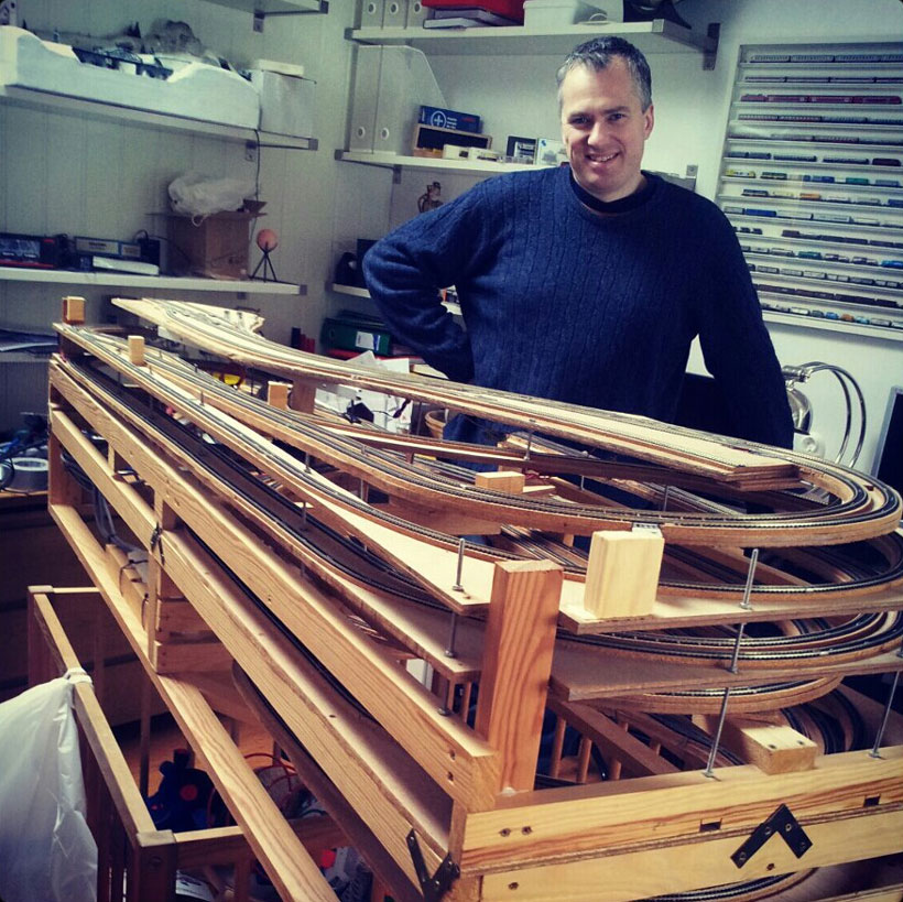

Anlegget er 390x60. Det er over 100 meter spor, og rundt 50 penser. Det er også en skyggestasjon i bunnen under den nederste vendesløyfa. Den øverste endestasjonen har spor ut i fra den øverste vendesløyfa. Enklere å vise med et bilde egentlig:
Bildet under viser nedre vendesløyfe og skyggestasjonen under denne igjen (jeg kan løfte av den øverste delen for lettere å komme til for vedlikehold).
Stasjonen er delt med noen spor i hver sin retning, men det midterste har tilknytning til begge sider, og er isolert slik at det kan polvendes etter behov.
Og anlegget er bygd slik at alt av landskapsdeler kan plukkes av. Dette bildet er tatt for et par uker siden da jeg pusset skinner etter flere års lagring:
