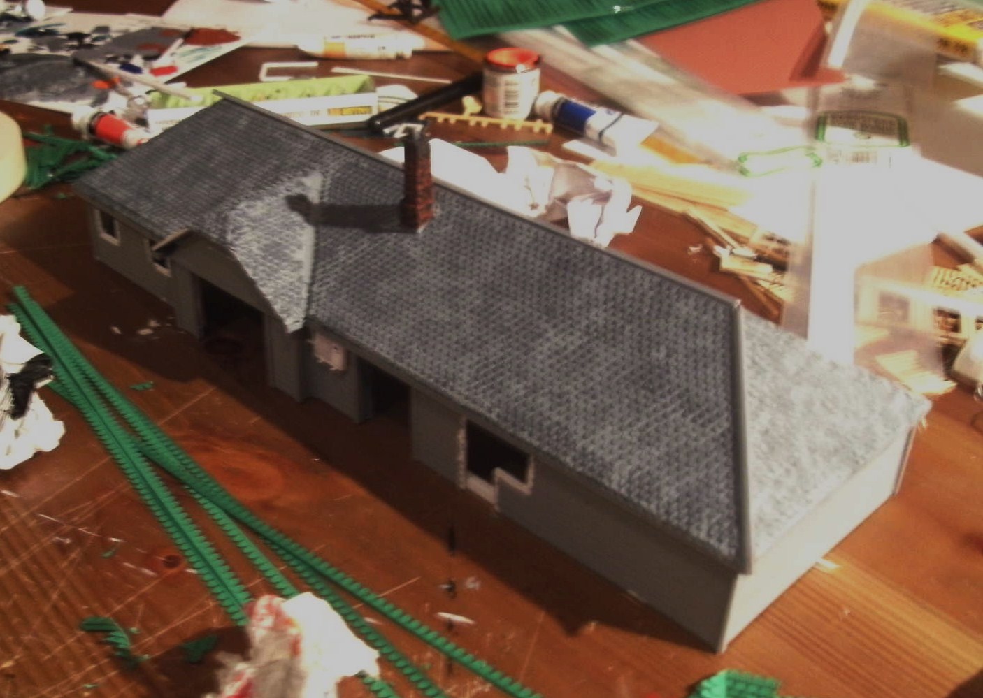

Laserskjært skifer i strimler legges... Dette blir bra, om eg må si det sjøl! LOL
Disse fås kjøpt som A4 ark hos skipsmodeller.com Wink

Nydelig takstein du har fått der SteinWink! Er veldig spent på resultatet av "Norges første?" laser-skifertak i H0, skal du vite! Det blir nok laser istedet for saks neste tak -uansett skala.
Håper bare at du har stivt sutak!! Mitt krysslaminerte corro-plast tak krumma seg veldig etter herding, når eg limte skiferen på slik du gjer; rast på rast. Å legge taka i press under herdinga hjalp noe, men løsningen blei å lime forsterkninger under (brukte stål firkantprofiler).

Hei Oddvar! Takker for det, men Finn Kåre hos skipsmodeller som skal ha takk for flott skifer. Tongue
Eg bare legger og maler det... Wink Joda, dette blir bra det! Jeg har 1mm evergreen styrenplate
til sutak + takstoler innstøpt i platen (da denne var 1.5cm for kort) LOL. Skikkelig flotte produkter
som funker!!! Kan stå på dette taket!

Nesten ferdig arbeid... Tror jeg nå har truffet rett skiferfarge, så gjenstår det litt mer svart her
og der. Blir beslag på takhjørner over skifer som på forbildet. Wink
Se de 3 nederste bildene...
Nymalt...
Tørt tak... (litt ute av fokus...) Tongue

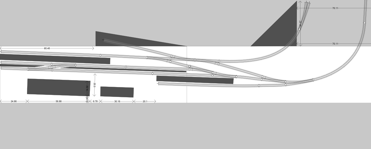

Sporplan er nå endelig!
Få kompromisser vil jeg si, men de finnes... Wink
Mangler kun sporplan til sidedel C, men her er det bare ett spor som svinger seg fram!
Voss Stasjon
Godsterminal
Halvøyen med Eide kai og Tømmerterminal.

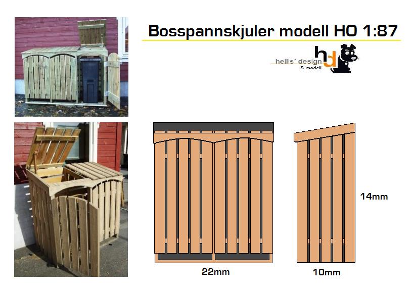

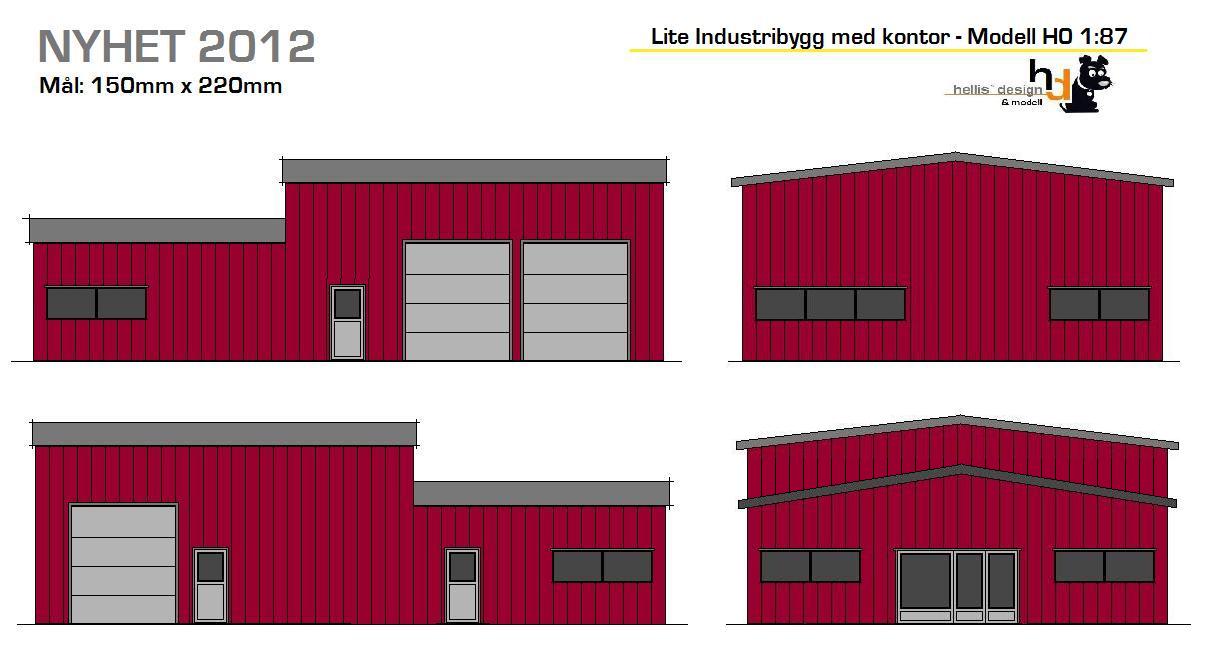

Private Prosjekter:
Noen små prosjekt jeg prøver å få til, så om det er interresse for dette gi en lyd på PM!
Disse blir ferdigbygget og blir å finne på Vestlansbana med tiden. Om det er ønsker om
endringer blir det muligheter for dette.
Skandinavisk type Industribygg. Mange muligheter med denne.
Moderne driftsbygning. Denne kommer med mønebygg over siloer om ønske.
Fin detalj ved huset på MJ-anlegget. I tillegg planer om postkassestativ for 12 stk. bokser.
Typisk norsk!
Trafokiosk tilknyttet større strømkrevende bedrifter.
God helg! Wink

PROTOTYPE POSTKASSESTATIV! Wink
Stein Helleland
~ DIESEL ONLY, PLEASE ~
Points: 652
Post Options Post Options   Thanks (0) Thanks(0)   Quote Laurenz Quote  Post ReplyReply Direct Link To This Post Posted: 27 november 2011 at 17:50
Åi, så utrolig artig Stein!
Det er jo slikt som er helt nødvendig for å få til et troverdig norskt anlegg.
