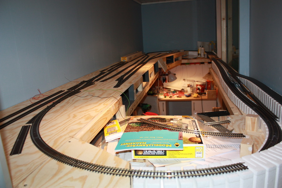

Hobbyrommet har blitt degradert til mindre og mindre rom. Nå har jeg endt opp i et walk-in-closet, men der ser det statbilt ut slik at jeg kan bygge min første bane. Det må også være plass og tilgang til verktøy. Banen går 125 cm over gulvet.
Så langt vet jeg ikke hvordan anlegget skal se ut annet enn at det skal være en rundbane, at fasongen blir som et "hundebein" og omgivelsene blir norske. Jeg er fascinert av fjell, vann og broer, men ser ikke helt hvordan jeg skal få til høydeforskjeller. Retursporet tenkte jeg skulle gå skjult bak stasjonen og med høydeforskjeller blir det flere returspor. Det må jo bli rimelig kaotisk bak stasjonen.I tillegg trenger jeg noen industrispor.
Så langt har jeg ryddet hobbyskapet og montert rammeverk. Jeg må tenke ut hvordan banen skal bli før jeg bygger videre og er takknemlig for ideèr.
Skinnevalget er Peco 75 finescale.
(Jeg trodde størrelsen på bildene ble tilpasset automatisk, men ser de ble litt for store)

Takk, skal se på den tråden. Har googlet og gjennomgått gamle blader for inspirasjon. Det går fra å ha lyst på mest mulig på minst mulig plass til å holde det mer enkelt - og anlegget skal ikke se helt fjernt ut.
Nå har jeg løftet rammeverket slik at sporet blir liggende på 140 cm. Det føles som å skru sammen et Ikea skap - når en nesten er ferdig, oppdager man noe som skulle stå andre vei slik at alt må skrues opp og gjøres på nytt.

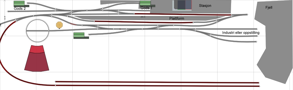

Hei, jeg ble inspirert av "cockpit" ideen og slang sammen et forslag til sporplan i Anyrail.
Jeg hadde først tenkt til å lage en oppstillingsstasjon under hovedstasjonen, men jeg klarte ikke å få plass til det på en måte jeg ble fornøyd med (er det noen som er litt flinkere enn meg som klarer det???) Jeg lagde derfor en delvis skjult kryssingsstasjon i steden - nå har togene et sted å dra og komme fra. I og med at kryssingsstasjonen er delvis i dagen har du mulighet til å modellere et stasjonsmiljø til (selv om det ikke er plass til stort mer enn en liten plattform og et par signaler). Cockpiten er på ca 240 * 75 cm så det skulle være rikelig med plass - den uttagbare seksjonen er 1m - slik får du litt armslag når du sitter ved arbeidspulten. Stasjonene har plass til et tog på ca 180cm og et litt kortere på ca 160cm - nok til lok og 4-5 vogner.  Banen er helt uten stigning/fall.
Dette er bare et lite innspill fra meg - lykke til med planleggingen!

Jeg har lekt litt mer med sporplanen min, og laget et nytt forslag. Ved å ta ut svingskive og lokstall  og flytte skifteområdet - fikk jeg plass til et sidespor ute på linja. Den uttagbare seksjonen kan bygges som en bro. Hovedstasjonen ligger plant, så faller det jevnt (minst 2%, gjerne 2.5%) helt ned til sporvekselen som grener av til banen ned til oppstillingsstasjonen. Hovedlinja stiger så opp igjen til hovedstasjonen. Oppstillingsstasjonen blir utformet som buttspor. Det blir dårlig "takhøyde" på oppstillingsstasjonen så jeg vil ikke anbefale å lage så veldig mange spor her.
Lykke til med prosjektet!
