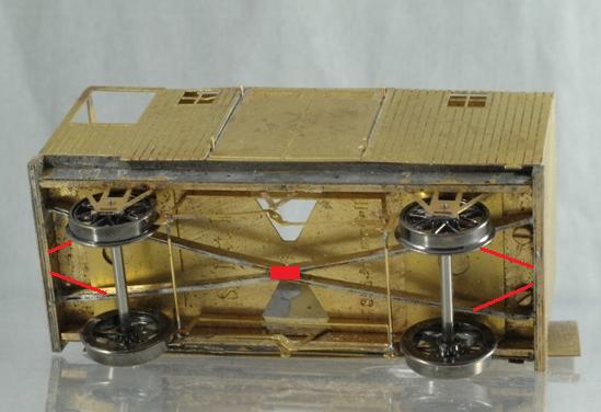

Post Options Post Options   Thanks (0) Thanks(0)   Quote Bo11 Quote  Post ReplyReply Direct Link To This Post Posted: 25 januar 2014 at 00:38
Ola.
Förstärkningen ska kanske vara såhär.
Ola Ahlström View Drop Down
Joined: 13 juli 2012
Points: 170
Post Options Post Options   Thanks (0) Thanks(0)   Quote Ola Ahlström Quote  Post ReplyReply Direct Link To This Post Posted: 25 januar 2014 at 00:56
x
Edited by Ola Ahlström - 04 mars 2015 at 02:52
Post Options Post Options   Thanks (0) Thanks(0)   Quote Bo11 Quote  Post ReplyReply Direct Link To This Post Posted: 25 januar 2014 at 07:40
Originally posted by Ola Ahlström Ola Ahlström wrote:
Originally posted by Bo11 Bo11 wrote:
Ola.
Nu förstår jag inget? Vilken "förstärkning" och vad menas med de röda strecken?
/Ola
Den röda markeringen i mitten är en sammansättning där stagen möts.
De sneda strecken är extra förstärkningar då det sitter skruvkoppel, annars så blir inte buffertbalken styv nog.
/Bo

Post Options Post Options   Thanks (0) Thanks(0)   Quote Bo11 Quote  Post ReplyReply Direct Link To This Post Posted: 25 januar 2014 at 13:05
Förstår inte varför du ser allt så negativt.
Jag ville enbart visa en konstruktion som var vanligt förekommande på de olika äldre vagnar som jag har ritningar på.
Alltså en hjälpsam tanke, inte att klanka ner ditt byggande, detta/och hur du konstruerar dina modeller gör du precis som du själv vill Ola.
Vi är många som bygger modeller efter förebilder, i vissa fall är det som du tar upp, man får ta en sidoväg, då modellen inte går att få slaviskt efter förebilden.
Du har hållit på att bygga så länge jag minns, själv är jag en nybörjare med 6.5 års byggande, och gör mina misstag.
Som sagt, jag ska inte beblanda mig i ditt byggande ej heller lägga in ritningar eller bilder.
Ber så mycket om ursäkt om jag har fått dig att gå upp i taket.
/Bo
