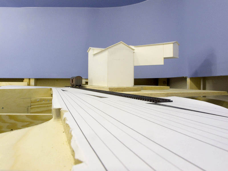

En av de bygningene som har stått høyt på lista over de jeg har ønsket å bygge til TMJK sitt anlegg er Østlandske Stenexports kombinerte taubanestasjon og lagerbyning på Sel. Hit kom klebersteinsprodukter fra anleggene på Lalm.

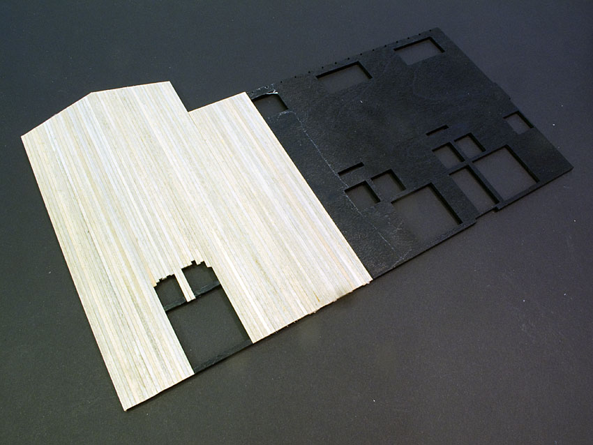

![]() Det er sikkert mange av dere som har reist med Dovrebanen som har fått et glimt av denne bygningen i sørenden av Sel stasjon. Etter en del trivelig research som blant annet inkluderte en legendarisk ekskursjon til Lalm sammen med Henning Larsen fikk jeg samlet det materialet som var nødvendig for å starte byggingen. Først lagde jeg en "mockup" i papp for å vurdere størrelse på modellen og se hvordan den passet på anlegget. ![]() Siden dette skal være en bygning uten interiør og heller ikke er en forgrunnsmodell droppet jeg å bygge reisverk på noe vis. Istedenfor designet jeg en indre kasse av laserskåret kyssfiner. ![]() Disse delene ble senere spraylakkert matt svart for å ikke avsløre seg i eventuelle sprekker i bordkledningen av H0 1"X6" lister. Listene limes med hvitlim til kryssfinerveggene. Tankene er å gjøre veggene helt ferdig før bygningen monteres. ![]() Vinduer er noe av det mest tidkrevende på selvbygde bygninger, så her prøver jeg virkelig å kutte svinger. Sprosser med karmer ble etset i 0,2mm messing. Planen var at omrammingen skulle laserskjæres av 0,3 kryssfiner som limes til de etsede delene. For å lette arbeidet lagde jeg små tapper på etsedelene. Disse brettes ned etter liming av rammene, og fungerer da som styrepinner når vinduene monteres i veggene. Bruken av disse tappene kan beskrives slik: 1. Yttertste del av tappene brettes *opp* for å styre karmene når de skal limes fast 2. Tappene brettes *ned* for å styre vinduet når det monteres i hullet i veggen. På dette bildet kan vi se vinduet i forskjellige faser: ![]() Her et nærbilde av et ferdig vindu: ![]() Jeg var ikke helt fornøyd med de laserskårne karmene, legg merke til fibrene som går på tvers av karmene: ![]() Så derfor vraket jeg de laserskårete karmenene og erstattet dem med 1X6 Kappler skala-virke. Da hadde jeg enda mer glede av styretappene. Og resultatet ble langt bedre. ![]() Men det er jo ikke store saker vinduer i H0: ![]() Her et nærbilde av et vindu prøvemontert i vegg: ![]() De etsede sprossene er fortsatt bare grunnet, derfor gråfargen. Hele vinduspakka vil bli lakkert en omgang rett før montering. Til tross for laserskårede deler og etsede vinduer er dette et tidkrevende prosjekt. I skrivende stund er jeg ferdig med alle vinduene og panelet på hovedfasaden: ![]() Oppdateringer følger, og om noen har lyst til å se prosjektet "live" er de hjertelig velkommen til første "Show & tell" på TMJK som blir torsdag 6. september Edited by Håvard H - 04 juli 2012 at 20:02 |
