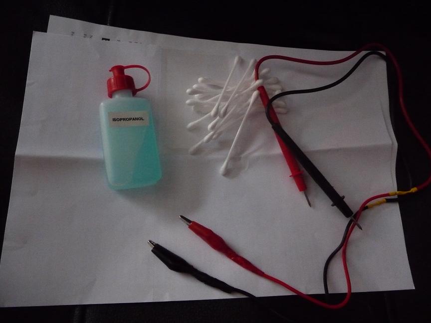

Beklager bildestørrelsen Smile
En METODE som jeg bruker er at jeg legger loket på hode med hjulene opp, så setter jeg håndkontrolleren på full spiker. Samtidig så fester jeg klemmene på bildet på hver sin skinne. Så dypper jeg en q-tip i isopropanolen og holder denne på hjulene mens pinnene i andre enden holdes på hjulene slik at hjulene går rundt. Dette er en effektiv måte å rengjøre hjulene på, håper dette var til hjelp.
