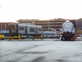

Ingen Jacobsboggier, men to enkeltakslede boggier. Og disse er kun forbundet med hverandre via to stag som går på tvers av togets lengderetning. I tillegg til en sikkerhetswire på hver side av boggiene.
Post Options Post Options   Thanks (0) Thanks(0)   Quote Pelle Quote  Post ReplyReply Direct Link To This Post Posted: 08 november 2008 at 15:19
Ja, jeg har sett det på havna. Men det ser i hvertfall likt ut når toget er koblet sammen, så utgangspunktet blir dermed en modell med Jacobsboggier..
