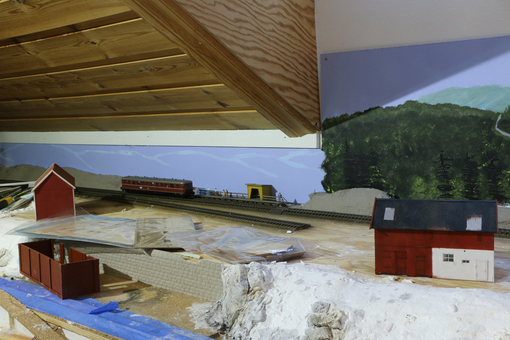

Kamera fungerte plutselig litt. Her er noen bilder av rommet under tilbygget.
