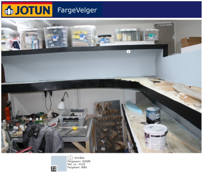

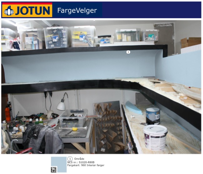

Jeg har ikke funnet spesielt mye om fargekoder og hva som anbefales som himmelbakgrunn i modelltogverdenen.
Fargen blir alt for skarp om man overfører en ekte himmelfarge utenifra og over til en malingsfarge. Jeg syntes heller ikke det blir bra å lage et himmelmaleri med påmalte skyer fordi det blir fokus på at det ser ut som - et maleri. Jeg har kommet fram til at en lys og jevn farge er beste alternativ.
Her er noen himmelfargeprøver stillt opp i forskjellig rekkefølge. Jeg har blitt litt sveiseblind av nyansene. Fargegjengivelse på skjerm er annerledes enn i virkeligheten, men hva syntes dere er best?

Posted By: Frostnatt
Date Posted: 09 desember 2017 at 14:47
Da kommer det vel nesten bare an på hva slags vær du vil ha ;p Selv har jeg ikke begynt med himmel enda, men tror jeg ville gått for den i midten på nederste bildet.. Men det kommer an å om du har naturlig lys i rommet, led lys eller hva slags belysning du skal ha osv.. Her må du bare prøve deg frem.. og du, dersom det ikke passer til slutt, kan du jo male om igjen..

Date Posted: 09 desember 2017 at 23:27
Hvis "Fargegjengivelse på skjerm er annerledes enn i virkeligheten" så er vel våre meninger ganske verdiløse. Jeg ville ikke valgt en blåfarge med noe rødt i, slik det kan virke som noen av prøvene har. MEn det framgår av fargekoden hva slags farger den består av.
Posted By: _marius
Date Posted: 10 desember 2017 at 10:03
Du har i grunn et poeng. Jeg har bare litt beslutningsvegring på fargevalg og det frister ikke med gjentatte malingsforsøk. Jeg kom over et hjelpemiddel for fargetesting på Jotun sin side. Ut i fra den virker fargene RISØR og FREDFYLT bra. S0510-B som jeg hadde høyt opp på lista har gått i retning sykehusgrønn (på min skjerm).

Posted By: _marius
Date Posted: 17 desember 2017 at 20:07
Det ble S0510-B og nå er farge-testingen ferdig. Jeg ble fornøyd med den fargen.
