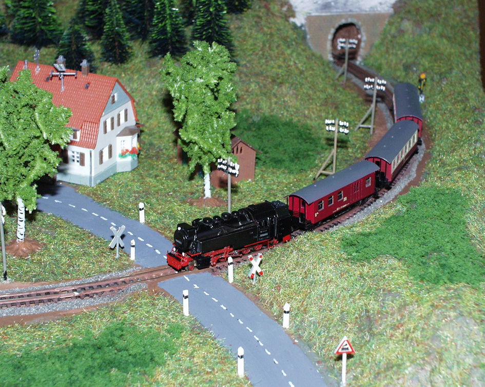

Å bygge etter norsk forbilde i Zm er nå mulig. "Thamshavnsbanens Stortysker" finnes nå tilgjengelig i denne skala og sporvidde fra Bahls Modelleisenbahnen.

Post Options Post Options   Thanks (0) Thanks(0)   Quote Mr Bridger Quote  Post ReplyReply Direct Link To This Post Posted: 30 oktober 2006 at 09:07
PS: om noen er litt i stuss på hvilket lokomotiv vi diskuterer, så er det Thamshavnbanens lok 1-3.
Er det? Var det ikke snakk om et damplok?

Post Options Post Options   Thanks (0) Thanks(0)   Quote KjellAn Quote  Post ReplyReply Direct Link To This Post Posted: 30 oktober 2006 at 13:14
Ja, sånn er vel omtrent halvparten av trådene på
diverse MJ-forum (og sikkert andre forum også).
Litt erindringer om Thamshavnsbanen:
Pga. sabotasje mot de elektriske lokomotivene under
siste verdenskrig, ble det satt inn store tyske smal-
sporlokomotiver av denne typen.
Og siden de var virkelig store etter norsk smalspor-
målestokk, så ble de også kalt stortyskere på samme
måte som sine navnebrødre på normalspor.
