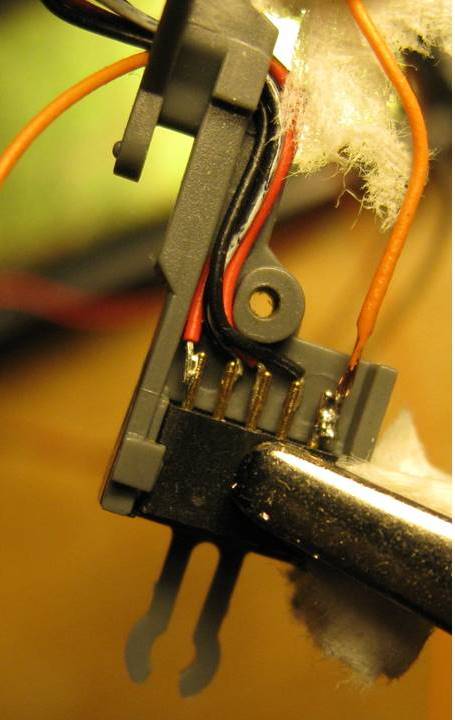

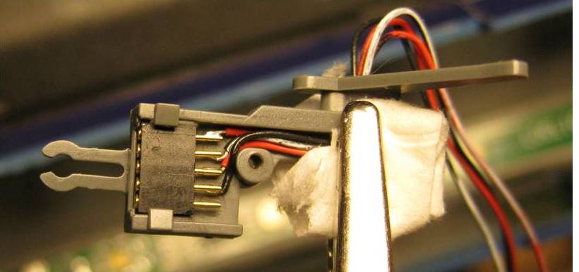

På bildet nedenfor vises pinnene inne i koplingskontakten. Som vi ser er ledningene loddet på.
NMJ_BM73 åpnet koplingskontakt (kontakten mellom vognene)
Når vi først har tilgang velger jeg å lodde på en ledning som evt kan benyttes til belysning om vi finner at dette kan være en vei å gå. Samtidig får jeg prøvd om det er rom for å føre opp en ekstra ledning i samme hull som de øvrige er ført opp i vognen gjennom. Loddingen ble ikke akkurat eksemplarisk, men det får greie seg til vi vet om vi kan implementere dette som en varig løsning. Se bildet nedenfor.
NMJ_BM73 ledning for belysning er loddet til femte pinne og ført opp i samme sjakt som de øvrige ledningene
Det var så langt jeg kom i dag. Kanskje noen andre har gjort arbeidet med å finne ut om det er muligheter i motorvognen for å bruke den felles lederen vi har funnet. Det er i alle fall neste trinn før vi evt kan avgjøre om dette er en mulig framgangsmåte.

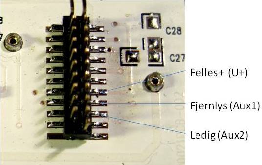

Takk for interessante forslag, Kjell.
Jeg likte best det siste forslaget ditt og har bestemt meg for å velge en hybrid av det. Det vil si at jeg heller plasserer lyslista med F.dekoder i motorvogna, da jeg der allerede har tilgang på skinnestrøm. Jeg er ikke særlig begeistret for slepesko på hjulaksel (a la gamle Lima), så jeg unngår det i første omgang. Dessuten ser jeg at strømmen til front og baklys går via en masse dioder og motstander på print- kortet, så det å kappe ledningen til disse i en førervogn synes i denne omgang som en risikabel affære.
De tre vognene utenom motorvogn vil jeg altså styre med strøm fra felles + og pinne 5 koplet til Aux 2, se bidlet:
NMJ_BM73 21pin sokkel på printkort
PR idag er jeg ferdig med ledning fra 5te pinne på kontaktene i begge ender av motorvogna loddet samt ledning til pinne 14 på 21pins sokkelen. Det siste var en utfordring, da det er ganske lite plass mellom pinnene. Men det gikk heldigvis bra.
Lyslistene jeg skal bruke er Digirails DR110G i tre av vognene og Digirails 80.010 i motorvogna (kjøpt hos www.alvalia.no). Den siste er utstyrt med dekoder som gir mulighet for programmering av ulike typer effekter og kan styre 4 ulike led-grupper. Se video fra Digirails på YouTube:

Jeg har prøvd å studere det sentrale printkortet, og det jeg ser er at pinne 7 og 8 på 21pin sokkelen, som er rear light og front light, begge er forbundet med flere elektroniske komponenter på det sentrale print-kortet. Mye av elektronikken som bare gjelder analog kjøring sitter nok på den broen som vi fjerner når vi setter inn dekoder.
Det er fristene å gjenta at jeg savner skikkelig manual for togsettet med dokumentasjon og koblingsskjema på elektronikken. Hvis noen fra NMJ leser dette, så vil jeg oppfordre til å legge ut slik dokumentasjon på nettet et eller annet sted.
