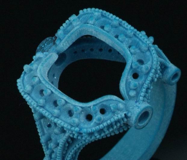

Hva tror du om disse maskinene:
Solidscape
Her et bilde av en master til en ring:
Edited by Håvard H - 21 september 2006 at 13:06
Solidscape
Det går framover, her når vi presisjon som er bra nok til mye:
  • Build layer: 0.0005 in. (0.013 mm) to 0.0030 in. (0.076 mm)
  • Achievable accuracy: +/- 0.001 in. (0.025 mm) per inch in X, Y and Z dimensions
  • Surface finish: 32-63 micro-inches (RMS)
  • Minimum feature size: 0.010 in. (0.254 mm)
En nøyaktighet på 2,5 hundredels mm er vel temmlig bra, vel - det tilsvarer 2,175 mm i 1:87 og 1,125 mm i 1:45.
Minimumsstørrelsen på detaljer på 0,25 mm tilsvarer 21,75 mm i 1:87 og 11,25 i 1:45. Er det en anelse grovt? Jeg ser for meg detaljer som trenger omlag 0,1 mm for å funke? Jeg vet, det høres veldig lite ut, men tenk deg stålprofiler på en vognside i 5 mm stål i 1:45, det blir 0,111 mm.
Eller er dette for frittstående detaljer, vil profiler som er en del av en vognside regnes i forhold til nøyaktigheten og ikke minimumsstørrelsen?
Uansett vil vel en frittstående stålprofil i modell f.eks med målene 0,15 x 0,15 mm bli ufattelig skjør om den lages på denne måten, og umulig å støpe i resin siden ... så det kan vel kanskje sies å være litt på siden?
Uansett er vi definitivt på rett veg!
Solidscape
Solidscape er bra saker, men de er ment for juvélindustrien og ikke større saker. Et komplett understell eller tak til Norske trevogner for eksempel trenger en maskin med effektivt arbeidsrom på over 25cm.
Men:
  • Build envelope: X=12 in. (30.48 cm)
  • Y=6 in. (15.24 cm)
  • Z=6 in. (15.24 cm)
Det er da definitivt mer enn 25 cm, og mer enn nok til en trevogn eller Di8?

Her kommer en liten oppdatering på Solidscape maskinene som er omtalt i tråden.
Det er et firma i statene som har skaffet seg en slik maskin og som henvender seg til MJ-folket:
Pacificlocomotive
På denne hjemmesida finnes det store bilder av mastere som er kjørt ut på deres SolidScape T-66 3-D printer. Samt en rekke bilder av ferdige støpedeler.
Min konklusjon er at dette er en maskin sm egner seg ypperlig om du skal ha mastere til deler som skal støpes i messing, og som skal gjenskape prototypdeler som er støpt i sandformer. Overflata blir litt ruglete, noe som er perfekt om du skal gjeskape støpejernsdeler.
En lokkåpe til feks en El-17 er jeg mer usikker på om jeg ville lagd på en maskin som dette. Kommer tilbake med priser når jeg hører fra firmaet.
