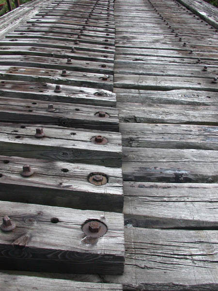

Her er et bilde til glede for hardcore-nagletellere:
Bildet viser svillene på en bro i kurve på Kragerøbanen.
Skinnene er fjernet, men legg merke til oppbyggingen som ligger til venstre.
Ut i fra dette må man slutte at selve broen ligger i vater, og at overhøyden klosses opp under den ytre skinnestrengen.
