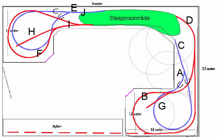

hei. Er det noen der ute som kunne hjulpet meg med å komme med noen forskal og kanskje tegne opp en sporplan for ut i fra skissen under over hva som skal bli at anlegg?.. Jeg har prøvd å få til noe i WinTrack 7.0. Men jeg får ikke noe greie på det.   Og jeg vet det er mange av dere der ute som får til å tegne med et slikt program kjempe bra.
Og med penn og papir så blir det til at jeg tegner en bane som overhode ikke passer til rommet/anlegget.
Jeg prøver å lage en sporplan der det kan pusle og gå to tog samtidig, mens jeg kan holde på med neo annet på anlegget...Jeg har tenkt meg vendesløyfe i hver ende og noen spor som går i forskjellige høyder...
Stasjonen bør ikke være så stor. Det skal være ett eller to mindre industrifelt. Anlegget skal være fra rundt 80-tallet. Uten noe forbilde.

Selve rommet er på 4 x 3,2 meter.Døra står midt på den ene veggen som er på 3,2 m. Jeg hadde tenkt å kjøre en brede på rund 50-55 cm på anlegget med vendesløyfe i endene. Anlegget er tengt som L-formet.  Men har hele rommet til rådighet, så jeg kan også bygge det i en U-form.
Jeg vil bygge et anlegg som ikke tar så veldig mye plass.... Og som er lett å transportere vekk. Men en del kjørestrekninger ønsker jeg. Ønsker å kjøre noen passe lange togsett, som ikke kommer tilbake etter siste vogn har forlatt stasjonsområdet. Ønsker en sporplan som har skinner i forskjellige nivåer som krysser hverandre litt. Slik at det blir litt mere spennende å se togsettene kjøre rundt.

Her er en skisset mulig sporplan for rommet ditt:
Jeg har prøvd å følge retningslinjene dine:
· to tog kan pusle og gå samtidig
· vendesløyfe i hver ende
· spor som går i forskjellige høyder
· Stasjonen ikke så stor
· ett eller to mindre industrifelt
Punktet ditt om at anlegget skal være fra rundt 80-tallet har jeg ikke tatt noen spesielle hensyn til, men det tror jeg skal gå greit. Jeg har spart god plass til industrier inne i de to synlige vendesløyfene.
La oss ta de to vendesløyfene først: For å få litt variasjon på de to endene, har jeg lagt det fjerneste sporet på stasjonen (spor 1?) synlig i vendesløyfen til høyre (nederst), mens det er det nærmeste sporet (spor 4/6/8?) som er synlig i vendesløyfen til venstre. Så hvis du har to tog kjørende, vil begge ha en vendesløyfe der de kan sees!
De synlige svingene er holdt på radier over 40 cm (42), mens de skjulte svingene (blå) har sporradie 39 cm. Dette er i knappeste laget for veldig store lok, og vil se litt trangt ut for veldig lange vogner. Men det var for å unngå å legge øvre og undre spor rett over hverandre.
A er området der det nærmeste sporet (nærmest deg, når du ser på togene) går inn i vendesløyfen til høyre. Her har jeg tegnet etpar tunneler, men disse kan du godt skjule bak en treklynge, så det ikke blir altfor synlig. Hvis den synlige vendesløyfen også går i et skogsområde, blir landskapet en fin helhet.
B er området for den synlige vendesløyfen. Jeg vil anbefale at du har litt forskjellig landskap her i forhold til ved F/H, slik at det blir tydelig at toget kjører mellom forskjellige områder. Granskog ved B burde passe ypperlig!
C/J viser hvor det blå sporet stiger opp mot stasjonen.
D/I viser hvor det røde sporet synker ned mot stasjonen.
E er området hvor det fjerneste sporet nærmer seg den skjulte vendesløyfen til venstre. Her kunne det passet med et område dekket av sand/grus - kanskje et grustak?
F er området rundt industrien til venstre (H). Hvis du her velger et litt karrig utseende landskap (sand/asfalt med få trær) får du en fin kontrast til området i andre enden.
G og H er industriområdene på anlegget. Jeg har tegnet bare ett spor hvert sted, men det bør være god plass til 2-3 på hvert sted (men sporveksler tar en del plass i lengden! Bruk gjerne treveis-veksler for å få lenger spor på disse to stedene).
Du kan også se at jeg har kuttet av hjørnene på anlegget der hvor vendesløyfene ligger. Slike hjørner er aldri kjekke å komme borti, og det blir faktisk ikke så veldig mye mer byggeplass ved å ha dem der.
Hvis du har mulighet for det, kan jeg også anbefale at du bruker en av hyllene (nederst til venstre) for et spor - du kunne ha et bra stort fabrikkområde bare der!

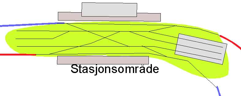

Så gjenstår stasjonen, som jeg har gitt en egen tegning:
Øverste og nederste spor er tegnet 29 cm fra hverandre.
Det viktigste her er at stasjonen danner bindeleddet mellom de to banene med vendesløyfer. Dermed kan du bytte om på hvor togene skal kjøre.
Stasjonen er ikke stor - forbikjøringssporene er bare cirka meteren lange, men dette bør nesten holde for rommet du har. Jeg har plassert parallelle spor med cirka 7 cm mellomrom, som bør være nok for sporvekslene. Her har du tilmed enslags "Inglenook" til venstre!
Å ha fire spor innenfor de to "hovedsporene" betyr at det blir cirka 5 cm mellom spormidt, men det er kanskje i minste laget. Eller du kan ha bare to spor mellom de to ytterste, men da kan det se litt glissent ut på stasjonsområdet. Imidlertid har jeg tegnet sporplanen såpass løselig at du kan justere bredden på hele stasjonen for å få "puslespillet" til å gå opp!
Dette var bare et utkast - håper du kan få noen ideer.

Ops, jeg ser i et annet innlegg at du har spørsmål om sporradier. Jeg har ikke brukt noe avansert sporplanleggingsprogram (men CorelDraw 4.0), men har beregnet disse radiene:
På tegningen har de røde svingene minste radie 42,5 cm
De blå svingene har minste radie 39 cm
Særlig dette minste er jo litt lite, i henhold til det andre innlegget, så du bør nok lytte til rådene der.

Takker for svar og et ganske bra forslag!  Sitter dagene lange og tenker ut åssen jeg skal ha dette, men det er ikke så lett å se for seg før jeg har fått opp rammeverket... Håper å kunne begynne med dette til helgen....  Tenkte å benytte hyllesystemer som består av veggskinner og hyllekonsoller/knekter til å legge rammeverket på. Og bygge fast ramme med ben på i vendesløyfeendene. Har noen noe idè om hvor mye slike hyllesystemer koster, og hvor det er rimligst å kjøpe de???
Jeg kommer nok til å benytte meg noe av dine forslag til sporplanen her Jon... Jeg må vel vurdere å benytte meg av litt større kurvradiuser skal jeg får kjørt med alle B5 vognene mine...
