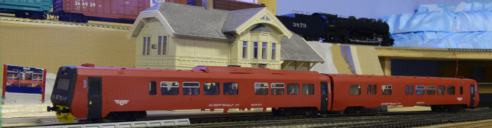

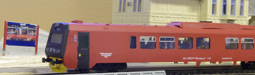

Rakk akkurat å digitalisere til messa på Jevnaker. Satt inn en dekoder med diesellyd og begynte monteringen av dekalene. Oppdaget først nå at vingehjulet er satt på feil sted..

Post Options Post Options   Thanks (0) Thanks(0)   Quote Pelle Quote  Post ReplyReply Direct Link To This Post Posted: 15 april 2013 at 11:41
Denne ser jo kjempefin ut!!!
Det gjorde seg jo veldig med reisende inne i vogna også!
Jeg er fryktelig lei for å si det nå som du har gjort en så flott jobb, men vingehjulet skal stå bak og ikke foran... Jeg bommet som sagt selv på dette (plasserte den bak der den skal står foran..)
Edited by Pelle - 15 april 2013 at 11:44
Post Options Post Options   Thanks (0) Thanks(0)   Quote ses Quote  Post ReplyReply Direct Link To This Post Posted: 15 april 2013 at 12:33
På de 1:1-bildene du viser, virker det som dere har plassert vingehjulene feil begge to. Samtidig er det variasjon mellom de to avbildede settene. På det ene settet er vingehjulet plassert forrest på begge vognene, dersom vi regner at motorvogna går først i kjøreretningen, men på det andre settet er det plassert bakerst ut fra samme kjøreretning.
Forøvrig artig å se hvordan dere gjør om et stykke flatt messing til en ferdig modell. Men er ikke vinduene litt for høye?
Edited by ses - 15 april 2013 at 12:34
Post Options Post Options   Thanks (0) Thanks(0)   Quote Asgeir Quote  Post ReplyReply Direct Link To This Post Posted: 15 april 2013 at 13:07
Ut fra bildene, og øvrige, er det enkelt å se at vinghjulet alltid står til høyre for den midtstilte litra- og tekniske påskriften på hver enhet.
Ergo vil vinghjulet på en enhet alltid komme bak på vogna på den ene siden og foran på den andre siden. I tillegg vil vingehjulene på 2 sammenkobblede enheter alltid ha vognlengdens avstand mellom hverandre (håper det er en grei forklaring).

Ja, det ble en glipp med vingehjulene. Oppdaget det først etter at klarlakken var lagt på. Så det blir nok sånn på denne. Må sjekke bedre neste gang, for det blir det. Jeg har masse bilder, så det er ikke mangel på det. Bare man husker å se etter.

Post Options Post Options   Thanks (0) Thanks(0)   Quote ses Quote  Post ReplyReply Direct Link To This Post Posted: 15 april 2013 at 13:35
Faktisk! Da var det et system i NSB-galskapen (unnskyld!) likevel. Thumbs Up
Edited by ses - 15 april 2013 at 13:36

Post Options Post Options   Thanks (0) Thanks(0)   Quote Bhal Quote  Post ReplyReply Direct Link To This Post Posted: 15 april 2013 at 14:05
Så langt jeg kan huske var det bare 14-lokene som fikk vingehjulet plassert i feil ende. Midt over boggien "til høyre" var det nemlig sjalusier for kjølelufta, så på disse ble vingehjulet plassert midt over venstre boggie.
