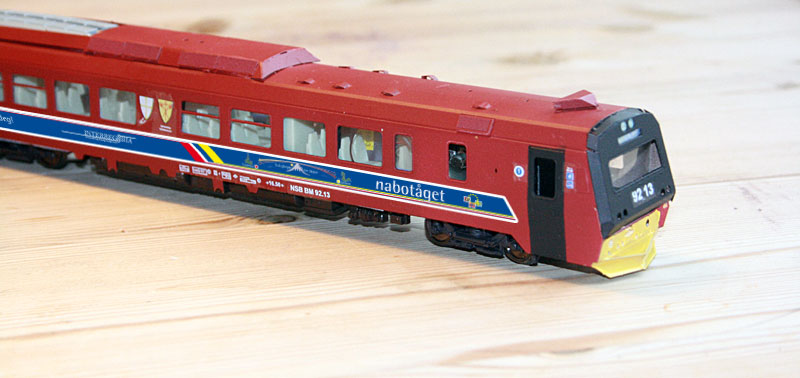

Posted By: Messingmodeller
Date Posted: 26 desember 2012 at 14:22
B7-understellet er litt tynt og mykt, så man må være litt forsiktig med tilpasningen.
Begynn med å løsne alle understellsdetaljer. Tanken, den store firkantede boksen, en av de små tankene og to kasser kan gjenbrukes til understellet på styrevogna, men de øvrige er bare i veien. Understellsdetaljene er kun festes med et par tapper og løsnes dermed lett med en liten flat skrutrekker.
Deretter skrus boggiene av med en liten stjernetrekker. Husk å passe godt på fjærene da de lett spretter ut når boggien fjernes.
Motorboggien kan emd fordel settes foran da man allikevel må kutte ned en del på understellet og lage nye fester til boggien foran. Motorboggien er høyere så man må fjerne en del av plasten på B7-understellet for at den skal komme i korrekt høyde. Kanskje en ide å skjære et stort hull og heller lime en ny plate av f.eks 1mm tykk plastplate på oversiden av understellet?
Et annet tips er å flytte skilleveggen nærmest førerrommet på motorvogna noe mer mot førerrommet når man benytter B7-understell. Skilleveggen er plassert for langt inn i kupeen av hensyn til motoren på Pendolinoen.
Bildet viser en hybrid hvor motorboggien er plassert på styrevogna, men prinsippet bør fremkomme her. Motorboggien må plasseres høyere opp enn det bidlet viser.
Motorboggien er relativt enkel å digitalisere. Vær imidlertid litt forsiktig med demonteringen av delene da de er litt skjøre. Vi har ikke klart å ødelegge noen av boggiene jeg har digitalisert så de tåler nok litt.. Løsne skruen og fjern det underste dekslet for å få ut blikket som gir motoren strøm fra hjulene. Husk å bore hull til ledningene i understellet også!
Til slutt bøyes rammen til motorboggien og festes til hjulene. Skjær av boggisidene til den ene B7-boggien eller benytt de støpte som er vedlagt byggesettet og lim disse rett på rammen. De skal passe. Motorboggien på BM 92 er egentlig litt lengre i virkeligheten, men vi har gjort dette som et kompromiss for å få tak i "hyllevare" og kunne gjenbruke deler fra B7-vognene.
Scandinavian Miniatures - messingbyggesett av norske modeller. http://www.messingmodeller.no" rel="nofollow - http://www.messingmodeller.no

Posted By: ArneGH
Date Posted: 07 januar 2013 at 15:10
Hvor lange bør rørene til lyktene være?
Arne Heggeseth
Hellbanen,HO, DCC
www.heggeset.no
Posted By: ArneGH
Date Posted: 08 januar 2013 at 17:19
Tok rørene til lyktene 5 mm lange, og det så ut til å bli bra. Er ferdig med styrevognen, men det er litt uklart hvordan karosseriet festes til understellet. Jeg bruker Pendolino-understell fra Fleischmann.Borremalen stemmer ikke med skilleveggene. Og så blir vognkassen for lav, må ha noe mellomlegg. Forslag mottas med takk.

Posted By: Kjell H.
Date Posted: 04 februar 2013 at 15:11
Har så vidt begynt byggingen!
Jeg ser av bildene ovenfor at mellomveggene på bildene og de som følger med i byggesettet ikke er identiske?
MV1 har en del som blir L-formet tvers over når endeveggen settes inn. Den er derfor mye stivere enn MV2 som bare har et lite feste i midten.
Etter byggeanvisningen skal MV2 stå i midten - men jeg lurer på om dette er feil?
MV1 synes å være en mye bedre del her - med større stivhet og stabiltet.
Dessuten lurer jeg på om det ikke skal være messingskruer og muttere som skal loddes på MV1 og MV2?
Det synes å være plass til slike? De fulgte ikke med og står heller ikke beskrevet i byggeanvisningen men avbildet over. (Jeg har slike 2 mm. skruer og muttere fra før.)
Dessuten et spørsmål som gjelder Pendolino. - Dette settet er utstyrt med krenging - mens BM92 ikke har dette. Bør man frese ut et horisontalt spor i kulissen som styrer krenging for å unngå at modellen gjør dette?
Date Posted: 04 februar 2013 at 22:38
Det stemmer at bildene viser mellomvegger av en prototype. Det tar tid å lage byggeveiledning og dermed ta passende bilder. Det er jo valgfritt hvor man plasserer mellomveggene. Hvis du føler at det er best å bytte om på disse noterer vi oss dette til evt. en senere anledning. Det er en utfordring når man lager et byggesett basert på flere typer understell. I fremtiden kommer vi nok til å kun velge en løsning.
Vi beklager hvis du ikke fikk skruer. Kan ettersende disse i posten til deg.
Vedr. krenging så kan du avstive dette ved å frese / file innhakket rett og sparkle igjen nedhakket med kjemisk metall (kan skaffes på bl. a Clas Ohlson med http://www.clasohlson.com/no/Kjemisk-metall,-Plastic-Padding/Pr340038000" rel="nofollow - artikkelnummer 34-38 )
Posted By: Kjell H.
Date Posted: 05 februar 2013 at 01:11
Da velger jeg å ha den stiveste mellomveggen i midten!
Synes det ga et mer stabilt resultat.
Forslag til utfresing av kulisse for å unngå krenging, var slik jeg tenkte å gjøre det!
Har kommet litt videre.....
Det jeg lurer på nå, er om endeveggen må files noe av for å passe inni skroget? Det ser ut som den må files av tykkelsen på platen for å passe inn? - Virker som den er ca. 0,5 mm. for stor på alle mål.

Jeg har også bygget et slikt sett i påsken. Brukte totalt 4 timer i dag på å bøye vognkassen til BDFS etter "kjøkken-metoden", og loddet alt unnattt takdetaljene.
Jeg baserer mitt sett på B7-vogner og understellsplater som boggiene fra B7-vognene kan skrus på. Mutterne vr litt større enn bøyen på mellomveggene, så jeg måtte bore opp hullene og gjøre en liten vri, men det gikk greit.
Jeg måtte også bore opp hullene til de nedre lyktene for at røret skulle få plass, og brukte en ståltråd til å holde rørene mens jeg loddet. Smurte inn rørene med loddefett før jeg loddet dem fast.

I kveld fikk jeg loddet på plass alle takdetaljene på begge vognkassene. Penslet på en del loddefett før jeg loddet disse slik at det satt godt.
Selve takoppbygget på motorvogna festet jeg en og en "flik" og presset det mot vognkassen for at det skulle komme nærmest mulig vognkassen.
Blir nok en del sparkling i tillegg..

Da er understellet også klart. Måtte bore opp hullene til boggiskruene og hullene til rammen for motorboggien, men ellers var dette en grei sak. I tillegg til delene på bildet følger det med ballast slik at understellet veier litt mer.
Innredningen fra B7-vogna skal også tilpasses.
Posted By: Pelle
Date Posted: 10 april 2013 at 15:44
Takk til Trygve Krogsæter for hjelp til lakkering!
Det røde er lakkert med sprayboks blandet etter NSBs fargekoder, og finnishen er upåklagelig!

Rakk akkurat å digitalisere til messa på Jevnaker. Satt inn en dekoder med diesellyd og begynte monteringen av dekalene. Oppdaget først nå at vingehjulet er satt på feil sted..

Posted By: Pelle
Date Posted: 15 april 2013 at 11:41
Denne ser jo kjempefin ut!!!
Det gjorde seg jo veldig med reisende inne i vogna også!
Jeg er fryktelig lei for å si det nå som du har gjort en så flott jobb, men vingehjulet skal stå bak og ikke foran... Jeg bommet som sagt selv på dette (plasserte den bak der den skal står foran..)
