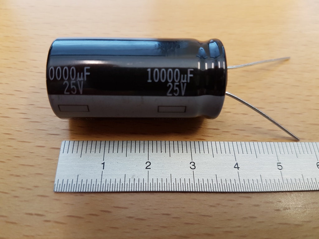

I dag fikk jeg forresten noen 10000uF kondensatorer som vil passe utmerket i Di3.

Post Options Post Options   Thanks (0) Thanks(0)   Quote TorsteinS Quote  Post ReplyReply Direct Link To This Post Posted: 20 februar 2017 at 15:58
Den kondensatoren der må du ikke bruke om du også har tenkt å kunne kjøre loket med gammeldags AC, til det er merkespenningen på 25 V for liten. En vendepuls på 24 V AC RMS gir ca. 33 V DC etter likeretting, pluss toleranse. Jeg ville derfor ikke gått under 40 V merkespenning.

Post Options Post Options   Thanks (0) Thanks(0)   Quote steinel Quote  Post ReplyReply Direct Link To This Post Posted: 20 februar 2017 at 16:22
Kjører bare DCC evt mfx.
Men er det noe i dette livet jeg har greie på, så er det elektronikk. Jeg er elektronikkutvikler på heltid. Det å gange med 1,4 er slik vi lærte når vi drev med sleggeelektronikk Wink. Huff dette ble visst en alvorlig avsporing Shocked.
