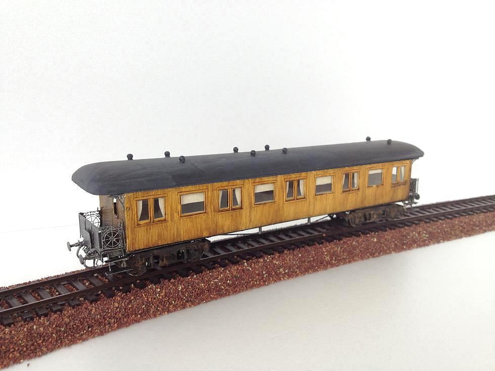

Post Options Post Options   Thanks (0) Thanks(0)   Quote Bo11 Quote  Post ReplyReply Direct Link To This Post Posted: 03 juli 2012 at 18:16
Visst går det att återskapa en teak immitation med enkla vattenbaserade färger.
Dessa målningar har några år på nacken, men jag vill ändå visa vad som går att få fram.
Vänl
Bo

En bild på en ny metod, är väl si och sådär nöjd.
Vänligen
Bo
