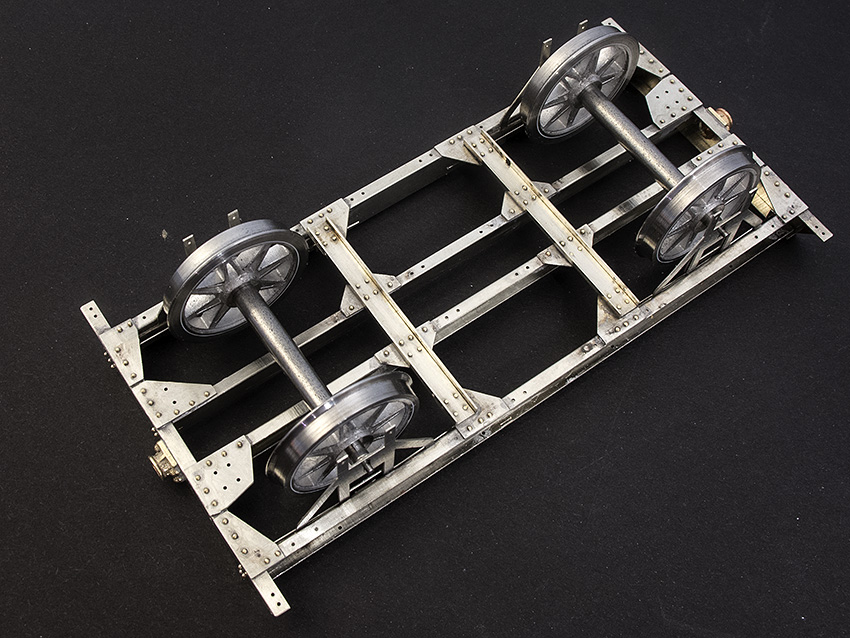

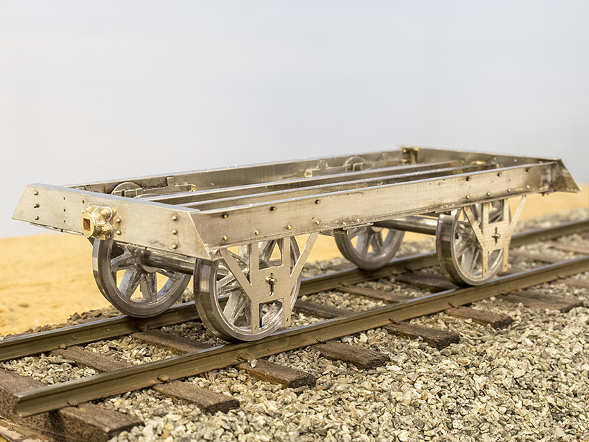

Tenkte jeg skulle plage folket med en liten oppdatering på hva jeg bygger på for tiden.
Mine interesser veksler mellom syttitalls normalspor i H0 og førkrigs 0m med Thamshavnbanen som forbilde.
I det siste er det sistnevnte jeg har dedikert mest tid til.
Westinghouselokene er stort sett ferdige, og da trenger jeg noen vogner. Siden dette er banens eldste lok måtte det bli banens eldste kisvogner.
Modellene får kiskasser i tre, understellene er etset nysølv. Beslag er messingdeler lagd med utgangspunkt i 3D-printede mastere. Hjulene er spesialbygde av Erik Olsen.
Lar en liten billedkavalkade fortelle resten, og det er bare å spørre om det er noe dere lurer på!

Ser hjulene er lagret i slisser i akselgaflene - legges det opp til aktiv fjæring også?
Post Options Post Options   Thanks (0) Thanks(0)   Quote Håvard H Quote  Post ReplyReply Direct Link To This Post Posted: 05 januar 2015 at 11:41
Ja, men ikke ekte bladfjærer på utsiden.
Det blir en jukse-fjæring (med gitarstreng som fjær) på innsiden av ramma.
Du skimter den på dette bildet:
Dette er et konsept jeg har rappet fra engelskmennene, her finner du en grundig artikkel om temaet.
