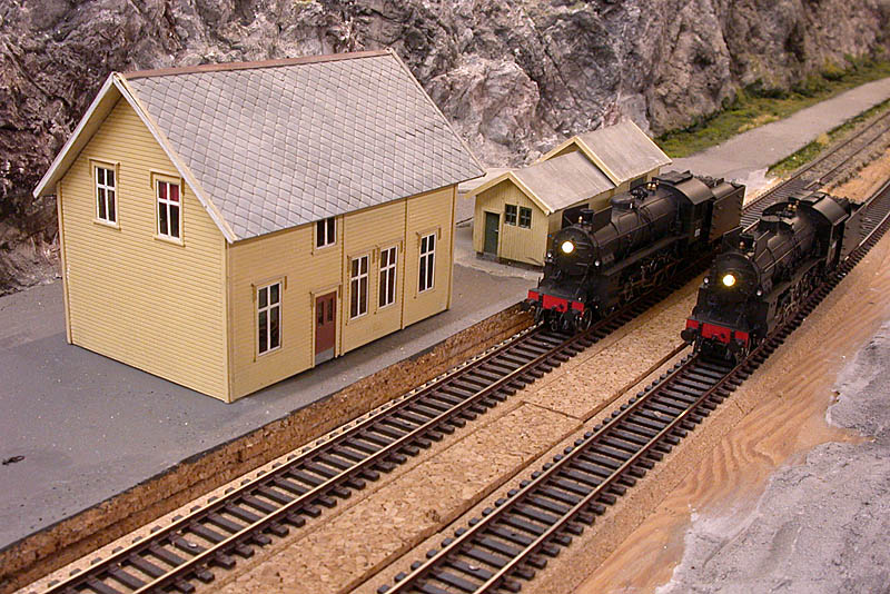

Stasjonen i fråga er en modell i H0 av Flornes stasjon på Meråkerbanen, forbildet stod ferdig til banens åpning i 1882. Beskrivelse og tegninger av stasjonen finnes i På Sporet nr. 33 (Mai 1982)
Modellen ble påbegynt dette året, og den feiret altså 25 års jubiluem for to år siden. Det som er flaut er jo at den ennå ikke er ferdig, den ble plassert "Midlertidig" på TMJKs anlegg allerede tidlig i 1983 da dn var ca. 90% ferdig.
Modellen plassert på TMJKs gamle anlegg. Lokene er Brimalm type 31-maskiner.
Bygningskroppen komplett med etasjeskiller og innervegger er skåret ut i 2mm flykryssfiner. Hardt å skjære for hånd!
Ytterveggene er kledd med Northeastern profilerte flak.
Denne konstruksjonen har vist seg forbløffende stabil, ikke tegn til vridninger i modellen etter alle disse årene.
Vinduene er bygd av Northeastern lister (for det meste 1"X3"). Listverk er også Northeastern.
Taket er papir klippet med "Sikk-sakk saks", limt litt for upresist og malt uten større innlevelse.
Modellen er penselmalt med humbrolfarger, alt listverk ble malt før bygging. Gulfargen er Humbrol 74, og jeg synes denne ser ut til å stemme bra med den gulfargen NSB var veldig glad i en lang periode.
Så spoler vi fram til 2009, og modellen skal snart plasseres på Undredal stasjon på TMJK.

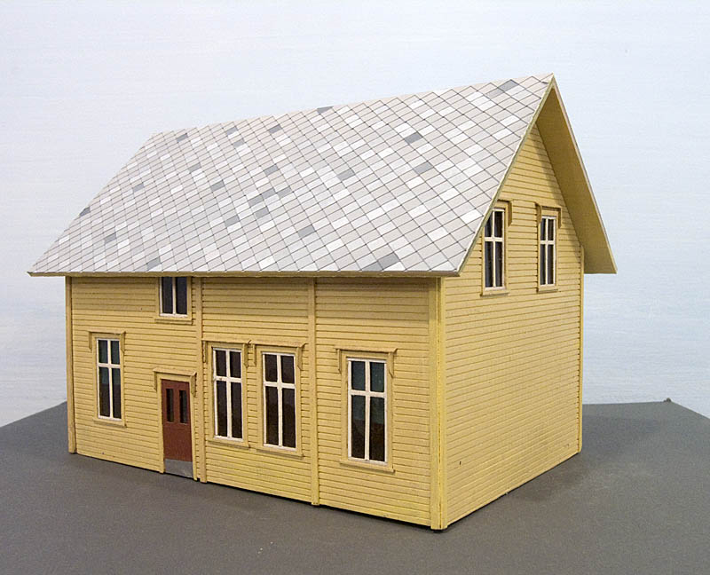

Taket var det første jeg tok tak i (pun abolutely not intended). Det gamle taket ble fjernet, og hele huskassen ble justert ved å slipe veggene mot en glassplate med pålimt smergelpapir. Dette ble gjort for å få til en bedre passform mellom vegger og det nye taket.
Laserskårete papirstrimler ble innskaffet, og disse ble limt ned med spraylim på 1mm flykryssfiner.
Taket ble sprayet med Vallejo akrylmaling i den gråfargen jeg mente var den mest represntative på et skifertak. Så ble så mange kiferstein som jeg bare orket malt med forskjellige valører av den samme gråfargen.
Taket er i skrivende stund ikke smusset, det er derfor ikke noe problem at det muligens ser litt spraglete ut.
Modellen med nytt, usmusset tak og uten beslag og vindskier.

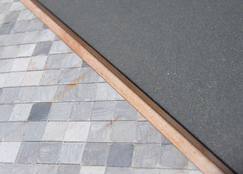

Beslag til møne er lagd av 0,13mm styren. Tenkte først å bruke papir, men fordi jeg ville male beslaget før jeg monterte det var ikke det noe godt valg siden papir bulker seg under maling.

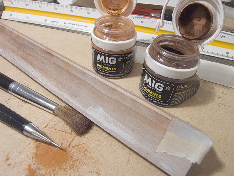

Beslaget ble lagd ved at jeg skar ut en ca. 20mm bred strimmel styren som jeg risset en brettelinje i på midten. Så ble plasten brettet og skåret ned til en 2mm bred V-profil. Det er nærmest umulig å brette en 4mm stripe på langs med godt resultat, jeg greier det ihvertfall ikke!
V-profilen (ca 20mm lenger enn taket) ble så tapet fast langs hjørnet på en trelist for maling. Malte den med en lys, blågrå Vallejo akrylmaling.
Etter at den hadde tørket ble den tørrbørstet med MIG rustfargede pigmenter, samt litt grafittpulver (for litt metallisk overflate).
Ferdigmalt takbeslag lagt på skiferprøve.
