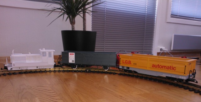

RhB Ta 1/2 80 bygd på nytt i plast. Ble opprinnelig bygd i finer, men overlevde ikke flytting for en del år tilbake.
Større flater er spraylakkert utendørs (da er det bare å be om godt vær, lite støv og ingen insekter...) Detaljer er håndmalte, det elektrisk skapet er også håndmalt.
RhB Tm 2/2 93, så langt i prosessen. Venter på grunning til ny spraylakktype og det tar evigheter.
3D modell
Originalen
Detaljer i 3D-printet materiale
Modell av 3D-printede detaljer
Teskjøring i R1 kurve og kryssveksel med Massoth LS kjøre-/lyddekoder + Massoth automatiske avkoblere framme og bak.

Test med alternativ lampe. Har også 3D-printede utgaver som vil bli vurdert benyttet.

Post Options Post Options   Thanks (0) Thanks(0)   Quote Håvard H Quote  Post ReplyReply Direct Link To This Post Posted: 09 oktober 2015 at 16:51
Strøkent!
Er kåpa på loktraktoren 3D-printet?
Loco View Drop Down
Joined: 25 november 2008
Points: 162
Post Options Post Options   Thanks (0) Thanks(0)   Quote Loco Quote  Post ReplyReply Direct Link To This Post Posted: 09 oktober 2015 at 18:27
Kun detaljer på den store traktoren er 3D printet. Dvs. takdetaljer, luftfiltre, buffere, luke med panserlåser på toppen av panseret, lamper, speil, vindusviskere og sideluker med grill. Resten er stort sett bygd vha. styrene plater, rør og stenger.
