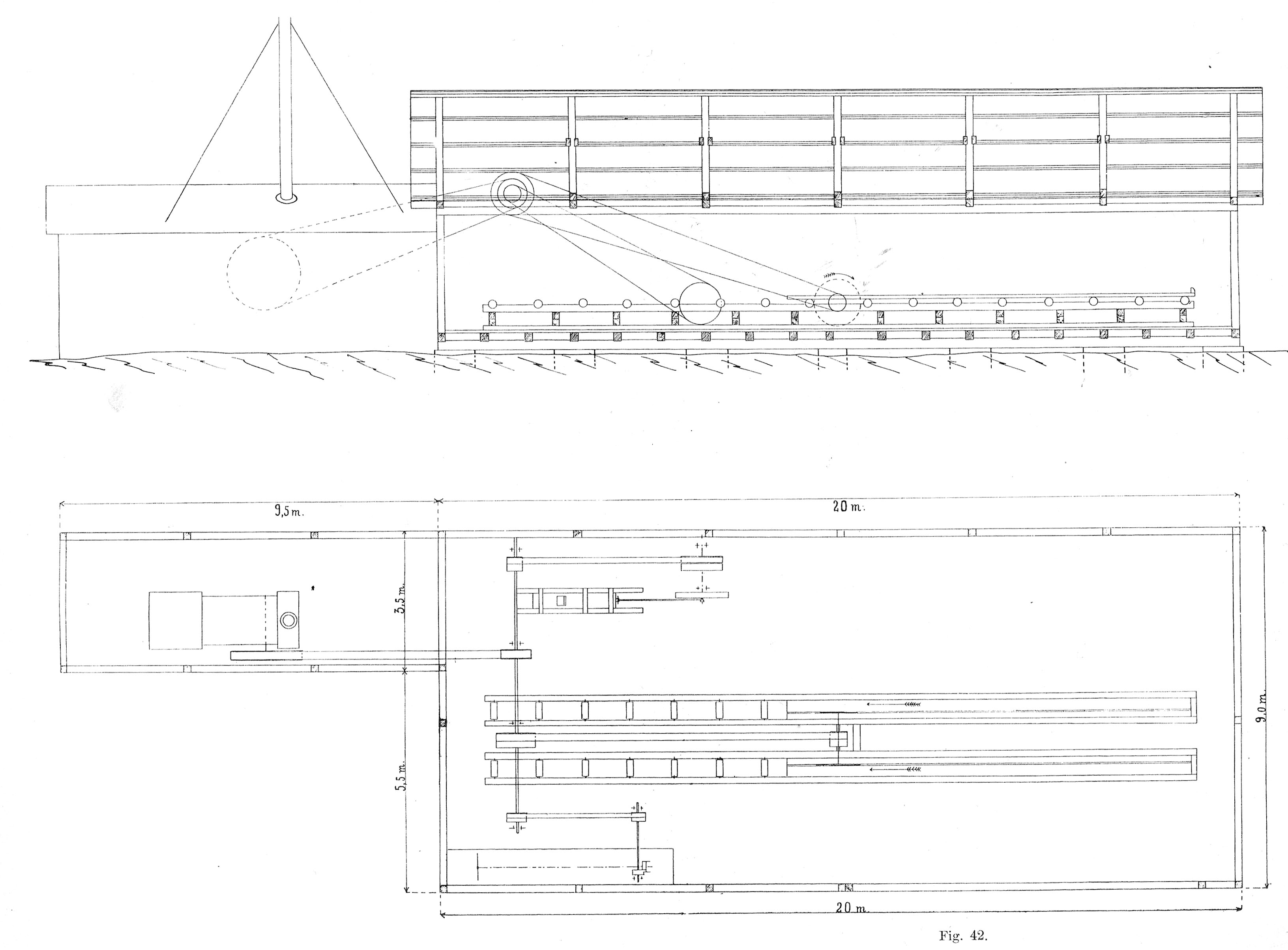

Jeg hiver med på Sagbruksbølgen jeg og, med et i N skala!
Tegningen la Håvard Houen ut på Norsk MJ Forum:
