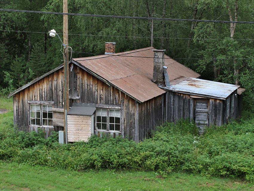

Angående inspirasjon er det etter min mening ingenting som slår å studere virkligheten. Ta en tur langs en jernbanestrekning så finner du helt sikkert mange bygninger som kunne gjort seg i modell. Her et eksempel fra Meråkerbanen:
Eller hva med denne gamle kafeen ikke langt fra Nordlandsbanen ved Storjord:
