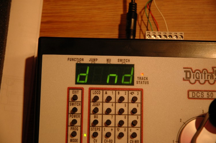

Hei !
Den digitale novise hiver seg ut på dypt vann, og spør:
Noen her som kjører Digitrax Zephyr 50 ? Jeg har kjøpt, men får ikke liv i programmeringssporet. Det er ingen spenning ut fra kontrolleren på punktene PROG A og PROG B. Displayet blinker d nd. Den får strøm fra en MRC, og jeg har målt spenningen på kjøresporet til 15,69 v.
Akkurat dette jeg fryktet da jeg anskaffet digitalt utstyr..
Ellers så fungerer begge lok" ok. Både med og uten lyd.
MJ-Hilsen Tom Lynga

Hei Tom,
I manualen står det beskrevet hva "d nd" betyr: open circuit on the programming track and no current draw is detected. Eller på norsk; ingen dekoder detektert på prog-sporet. Mao ingen feilmelding, bare en opplysning om at Zephyren ikke detekter noe å programmere - og det kan jo skyldes at en eventuell dekoder er feilinstallert i loket.
Zephyren virker slik at den gir strøm på prog sporet BARE akkurat når den skal skrive/lese dekoderen, og hvis ikke alt er som det skal, så slåes spenningen av igjen.
Prøv med et lok du VET virker, og se om du klarer å lese adressen.

Post Options Post Options   Thanks (0) Thanks(0)   Quote TomL Quote  Post ReplyReply Direct Link To This Post Posted: 05 november 2004 at 14:21
Hei !
Begge de nevnte lok lot seg programmere på programmeringssporet på System One anlegget til en MJ-kamerat. La inn adresser til lok"ene da jeg var på besøk hos han. Vel hjemme igjen, så tenkte jeg å modifisere retning og bremseparameter, men den gang ei..Ei heller tilbake til fabrikkens opprinnelige innstillinger CV 8 tror jeg det var.
Skal vel ikke ha noe å si at dekoderen er programmert på System One før?
Hilsen Tom Lynga

Du skriver:
"Skal vel ikke ha noe å si at dekoderen er programmert på System One før?"
Dette kan være et problem, selv om det i prinsippet ikke skulle være det.
Men hva slags dekodere sitter det i disse lokene. Det kan også være en kilde til problemet.
Jeg har i alle fall  hørt at gamle systemOnedekodere ikke trives sammen med Digitrax.
Post Options Post Options   Thanks (0) Thanks(0)   Quote KnuT Quote  Post ReplyReply Direct Link To This Post Posted: 05 november 2004 at 17:29
Hei igjen!
Bare for ordens skyld:
Er programmeringssporet ditt isolert fra øvrige spor i begge skinnestrenger?

Hei, Knut !
Feilen er funnet   Det var brudd i ledningen til den ene skinnen, rett ved loddepunktet. Klippet av en bit, og loddet pånytt; nå fungerer det! Feiret med en kald, skummende, for å kjøle ned topplokket
Takk for tips !
MJ-hilsen Tom Lynga
