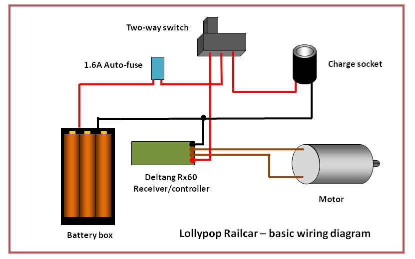

Date Posted: 05 januar 2016 at 20:06
Jeg har vurdert flere typer batterier. Problemet er to-delt: Batteriboksen som følger byggesettet blir for stor (feilkonstruksjon) og dermed kan jeg ikke bruke vanlige batterier. Jeg kunne sikkert bruke et 9volts batteri, men dette anbefales ikke da det kan skade motoren.
Jeg er derfor fristet til å bruke Arduino/Adafruit batterier og lader.
Men jeg trenger tips til hvordan batteri og lader kan kobles i traktoren jeg bygger.
Jeg vil forsøke å montere en ladekontakt og vendebryter slik at jeg slipper å ta ut batteriet ved lading.
Se eksemplet på bildet under ...

Posted By: programmeringssporet
Date Posted: 06 januar 2016 at 01:12
Med USB lader og Li-Po kan du gjøre det på samme måten.
Klipp av ledningen med plugg fra batteriet (eller bare klipp over rød ledning fra batteriet) og koble den inn i USB lademodulen (oppe til høyre).  Resten av koblingen blir som i bildet. men sikringen kan du nok droppe (Batteri har innebygget elektronikk for overvåkning).
Jeg har valgt å ha den hvite ladepluggen løs inne i loket / vognen, men du kan evt montere lademodulen der, og la microusb pluggen (helt øverst i bilde) stikke ut ?
Du lader med en vanlig 5v microusb lader (fra en Android telefon f.eks.)
Hvis spenningen blir for lav etter en stunds kjøring, kan du vurdere en step-up modul (kobles i den gule firkanten),  men du kan prøve først uten.

Originally posted by programmeringssporet programmeringssporet wrote:
Jeg har valgt å ha den hvite ladepluggen løs inne i loket / vognen, men du kan evt. montere lademodulen der, og la microusb pluggen (helt øverst i bilde) stikke ut?
Dette høres ut som en meget fin og enkel løsning.
Det som blir synlig er da bare en bryter (on-off-on) og en ladekontakt (microusb). Disse monterer jeg på bakveggen av motorkassa. Resten av elektronikk og ledninger får plass inne i motorkassa og mellom rammesidene på chassiset.

Jeg har kommet litt videre på dette prosjektet ...
Har skaffet 3 + 1 oppladbare AAA-batterier:
http://www.kjell.com/se/sortiment/el-verktyg/batterier/laddningsbara-batterier/nimh-batterier/med-lodfanor/tecxus-nimh2-laddningsbart-3xaaa-batteri-med-lodfanor-p32147" rel="nofollow - Tecxus NiMH2 laddningsbart 3xAAA-batteri og http://www.kjell.com/se/sortiment/el-verktyg/batterier/laddningsbara-batterier/nimh-batterier/med-lodfanor/tecxus-nimh2-laddningsbart-aaa-batteri-med-lodfanor-p32106" rel="nofollow - Tecxus NiMH2 laddningsbart AAA-batteri
Disse gir en totalspenning på 4,8 volt som passer bra til traktorens motor og radiomottaker. I tillegg får batteriene plass mellom rammevangene på chassiset. For lett å kunne fjerne batteriet under ladning fester jeg batteriene med borrelås under chassiset.
Her er bilde av batteriene slik de kan plasseres i chassiset ...
Traktoren kontrolleres med Deltang r/c-utstyr. Jeg har bygget en 2,4 gHz Tx20-sender, som er passer liten og enkel ...
Så til litt flere spørsmål om lading av batteriene. Takk til Helge B siste innlegg om beregning av ladestrøm til batteriene.
Men, jeg lurer på om det blir riktig å bruke en 100ohm 1W motstand når jeg bruker flere battericeller sammen. Det står jo at hver celle gir 800mAp. Hvordan blir dette ved beregning av ladestrømmen? Må ladestrømmen være 10% av alle cellene tilsammen (3200mAp) ? Eller må strømmen beregnes ut fra bare 800mAp ?
Og skal ladestrømmen gå fra laderen til batteriet/-ene:
+ ---> + / - ---> - eller
(Hvor jeg plasserer motstanden spiller vel uansett ingen rolle.)
