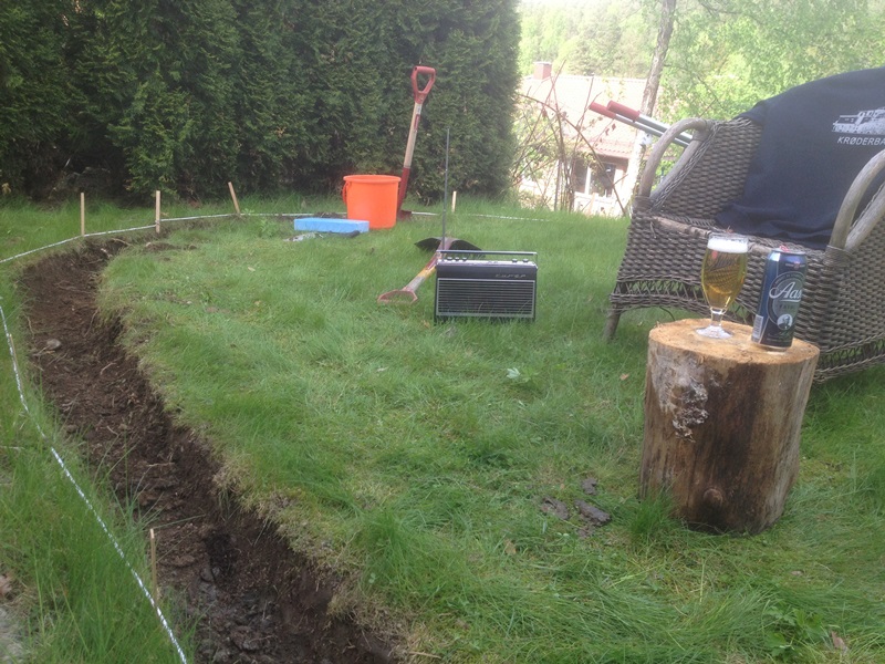

Jeg startet byggingen ute i  hagen for 2 år siden. Bildene vise rområdet jeg hadde til disposisjon.
Startet med å stikke ut traseene, deretter gravde meg ned til frostfritt, dvs for mitt vedkommende, ned til steinrøys som ligger under plenen. Deretter fylt opp med singel, jevet godt ut over, så plassert Leca U-blokker, som skal være sporets underlag. Armeringsjern, fylt med betong, og innmurte klosser til å feste svillene til skinnene. Valgte å sette på ekstra klosser, så sporet ble hevet, og senere ballast ligger stødigere og penere. For lite ballast blir bare vasket bort av regn.

Og det er minst like viktig å ha det kos i hagen.  så er jeg litt nostalgisk, og tviholder på det "Gode, gamle"
Wink

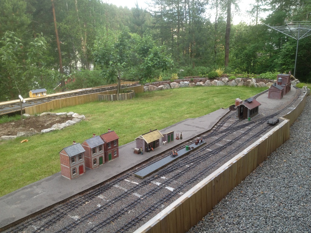

Her er det skjedd litt mer...Ballast har blitt lagt ut, og ligget og blitt vasket og komprimert, så må legge ut mer. Noen hus har blitt bygget, lokstall og selvfølgelig et bryggeri Wink  med eget spor for "ølvogner"
Noen kilo med stein  og jord har blitt lagt ut, og litt beplantning. Dette som er moro,  være UTE i hagen fra tidlig vår til seint på høsten, og så bygge vogner, hus, lokomotiv om vinteren, og planlegge neste sommer.
Hilsen Tom

Her er bilde fra litt lenger frem i byggingen; Vinterprosjekt:  Stolper .  Nå er tiden inne til å sette dem ut. Ser det ble litt vel stor avstand, så flere stolper er underveis fra byggebordet. Disse kommer fra Garden Railway Specialist, og er beskåret og malt.
Hilsen Tom

Date Posted: 09 juni 2016 at 11:50
Hei igjen,
Så er kjøresesongen i gang igjen.  Litt sent i år.  Her er noen bilder.
Hilsen Tom
