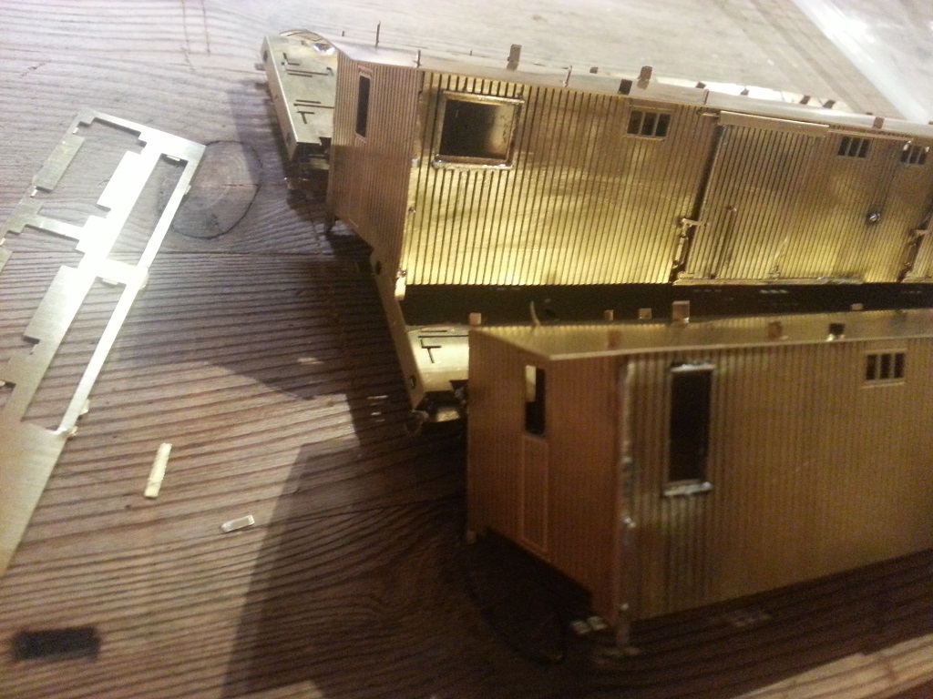

Dette er en modell som SM lagde for ca 2 år siden. Jeg hadde liggende en plate av denne som var fra pre produksjons serien, men denne er nesten helt lik den utgitte utgaven. Jeg vil her vise litt fra byggingen av en GFo2-3.
Selve etseplaten til denne modellen er ganske stor, ca 30x25 cm.
Konsollene brettes ned og den andre understellplaten settes på undersiden av vognen.
Vognkassen er satt sammen med endevegger og en av de midtre avstivere på plass.
I byggesettet står det at strekkavstiverne kan bygges på to måter. Her har jeg brukt delene som følger med byggesettet, men kappet av endene for å bruke festene på yttersiden av rammen.

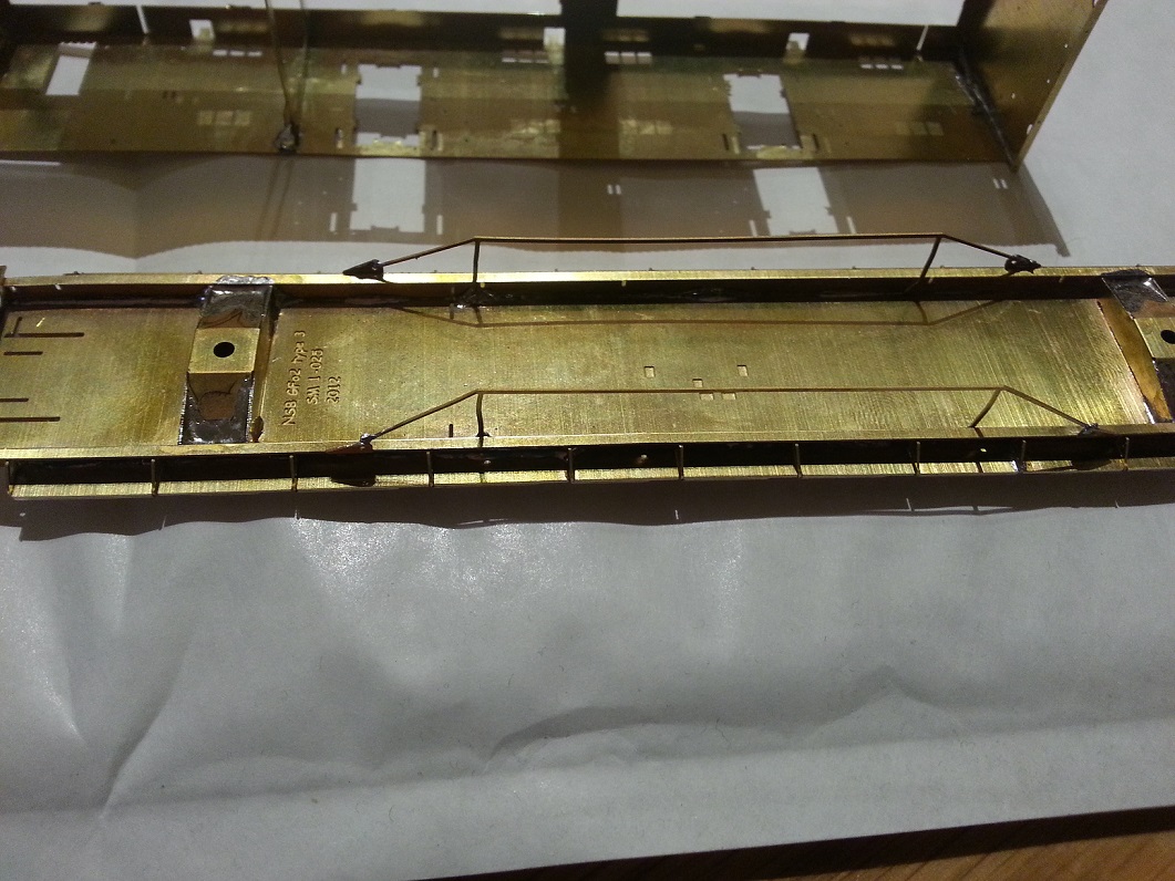

Nå er det understellet som det jobbes med. Først ble det satt på stigtrinn til godsrom dørene.
SM var en tur på Jernbanemuseet og tittet under Gfo2-2 vognen som de har stående der. Etter dette besøket måtte bare vognen ha bremsedeler. Modellen som jeg bygger avviker fra den utgitte utgaven fra SM ved at det på denne modellen stemmer ikke anvisningen til montering av bremseutstyret. Så her måtte delene holdes på plass under lodding. Det er også satt på stag som går fram til boggiebolster og stag mot konduktørrommet hvor bremserattet sitter.
I profil synes bremsedelene godt. En liten takk til en sta SM medlem som tvang igjennom at SM skal ha bremse detaljer på sine byggesett.
Monteringen av understell detaljer tok ca 1 time. Siden jeg begrenset med tid til bygging på kvelden, ble det kun tid til å dette inn vinduer i konduktør avdelingen før dagens arbeid måtte avsluttes.
Jeg har som vane og ikke ta ut deler fra messingplaten før de settes på. Unntaket er deler som sitter inne i andre deler, de må naturligvis fjernes. Dette er statur på messingplaten etter dag II

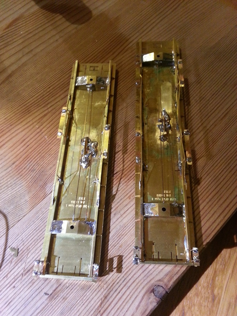

Dag III. And then there were two.
Da ble navnet i byggetråden forandret. Det dukket opp en plate til med Gfo2 type 1. Hvorfor bygge en når man kan bygge to.
Selve platen for Gfo2-1 er også en pre produksjonsplate. Denne avviker fra den utgitte ved at skruefestene til boggien ikke stemmer med den utgitte utgaven. Og at utstyret på undersiden for bremsene har en fester som gjør at denne delen må settes på uten fester på understellet.
Platen er litt mindre enn den for Gfo2 type 3 men mange deler er gjenkjennelig fra denne.
Sammensetningen av understellet var lik som på Gfo2 type 3. Forskjellen i lengde kommer godt fram her på bilde.
Begge understellene fikk stigtrinn til plattformen i løpet av kvelden. Med unntak av buffere og feste til boggie er understellene ferdige.
Etter dag III ser platen til Gfo2 type 1

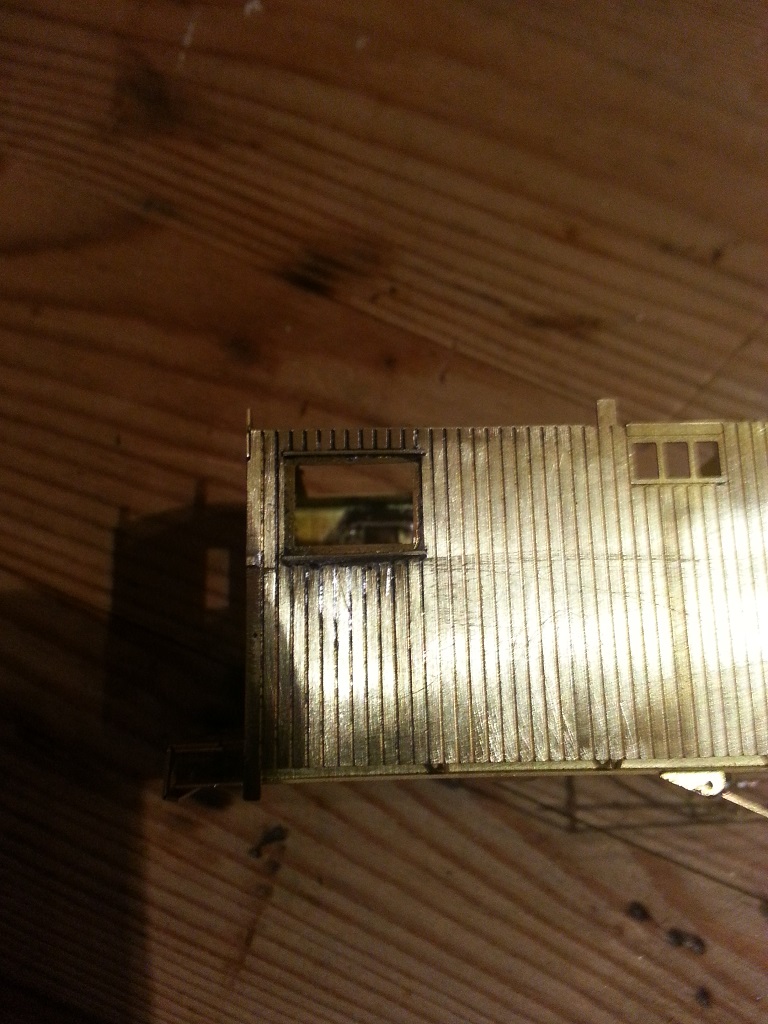

Dag IV
Det ble litt mindre tid til jobbing enn vanlig i går kveld. Men noe ble gjort.
Vognkassen til GFo2-1 ble brettet opp og endevegger ble montert. Her kommer forskjellen mellom vognene godt frem. Gfo2-1 har denne typen vindu også på den andre siden, mens Gfo2-3 har liggende vindu.
Detaljer på andeveggen i godsrommet har begynt å få montert noen detaljer. Min tidsepoke for disse vognene skal være midt på 60-tallet, og kunne da lages uten overgang i enden. Men siden disse detaljene gjør at vognene avviker fra de andre lukkede godsvogner, får begge disse detaljene.
Slutt på dag IV.

Det ble ikke bygging på Gfo vogner i går. Men en lang samtale om bygging av understell i messing. Siden messingunderstellene til de nye SM modellene er ganske like i konstruksjon kommer det bilder av sammensetningen av et understell til den nye Fv3 vognen.
Delene tas ut av messingplaten og kantene på alle deler får et drag med filen. Dette gjør at kantene blir helt glatte. Understellet består av fire deler. To plater, en under og en over. Den platen med tekst er den som blir underst. I tillegg er det to rammebjelker.
Brett ned konsollene. Jeg bruker en viklet nebbtang til dette. (Kjøpt i et sett med tenger fra Biltema). Rammebjelken brettes også. (Jeg får ta noen bilder av hvordan dette gjøres siden det kommer noen spørsmål hvordan dette gjøres)
Siden denne vognen har bufferbjelke på understellet, brettes den nederste delen av bufferbjelken. Husk at hvis en del skal brettes 90 grader, skal halvetsingen ligge inne i bretten, mens hvis den skal brettes 180 grader skal den ligge på yttersiden.
De to underplatene legges slik at konsollene stikker gjennom bunnplaten.
Sett inn rammebjelkene i understellet.
Akselgaffel og bommer til bremser tas ut fra messingplaten. Bremsebommene kan monteres på to måter. Med den ene varianten legges det inn en tråd under montering, mens den andre loddes denne bare fast. Fil ned kantene på delene som tas ut.
Brett opp akselgaffel og bremsesko holder. Brett samtidig bremseskoen dobbelt. På bremsebommene er det ikke lagt inn halvetsing, så den må brettes på frihånd.
Sett inn akselgaffel.
Lodd fast bremseklossene.
Bremsebommene loddes på plass. Dette er varianten uten tråd.
Håper at dette hjelper på problemet med å sette sammen understellet.

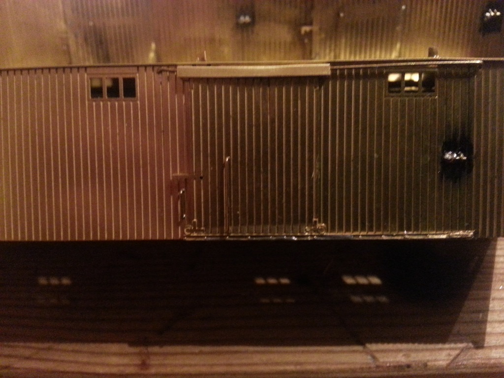

Dør produksjon. Vognene er nå utstyrt med dører. Hver dør består av to deler. Disse må loddes sammen og etterpå må de settes de på veggen av vognen. I hver dør skal det borres opp 2 hull, og dette ble gjort. Ved siden av døren skal det være to hull til håndtak. På døren er det hull til naglen på slåen på døren. Denne ble boret opp. Over hver dør skal det settes inn en tråd for feste til døren. I tillegg bel det boret opp hull til håndtak til endeplattform. To på hver side. Disse ble det ikke tid til å gjøre på dag VI
Oppsummering:
Produksjon av 6 dører
Montering av 6 dører
Boring av 50 hull
Tilpassing av hull til tråd.
Montering av 16 tråder.
Dessverre bare ett bilde.

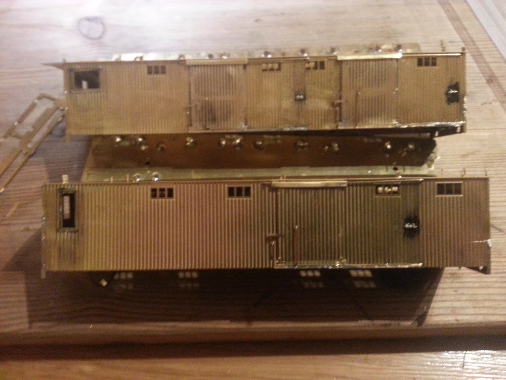

Dag VII
Det ble kun tid til en 40 min med jobbing.
De siste håndtakene som manglet etter gårsdagens jobb ble montert.
Så var det å deksel over dører som sto for tur.
Tilslutt ble taket tatt ut og montert på, men ikke loddet. Loddebolten lå for å bli kald, og taket var jobben som ble gjort mens denne ble kjølt ned for ned pakking.
Nå begynner det å se ut som en vogn.
