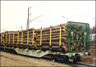

Finnes det noen vogner i denne stilen på markedet?

Dette er vel det nærmeste en kommer til den derre der
Nå er den ikke helt lik, men lik nok?
Vogna er en Klein containervogn, stakene og endegitteret kommer fra Modellproduktion i Sverige. Egentlig en enkel sak å lage nye korrekte endegittre og staker, så er det noen som ser sitt snitt i å lage ombyggingssett?

Det kan se ut som originalen har 10 staker pr. vogn, mens du bare har satt ni på modellen Svein?
Elendig at du oppdaget det Jeg brakk en under montering, og når jeg satt en på midten så ble de så fint så Trodde ingen skulle merke det
Men den vogna lever ikke mer, stakene var bare satt på med dobbelsidig tape. GRunnen var bare for å se om de gikk ann å lage en  slik vogn. Jeg synes at den containervogna fra Klein er så fin at jeg ikke vil ofre den

Men nummeret til Klein vogna er 3651. og si ifra vist noen får tak i denne, fordi den er bare nydelig
Stakene kommer fra modellproduktion i sverige

Date Posted: 04 oktober 2005 at 09:54
Jobber videre med saken og prøver nå å finne ut av hvor nærme Klein sine vogner(nyeste) kan være orginalen. desverre finnes ingen bilder av slike vogner på klein sine hjemmesider, men en forespørsel er sendt direkte til Klein. Vogna har forøvrig betegnelsen "Sgnss" og er en "AAE"(firmaet som bygger de???) vogn.
http://www.jernbane.net - www.jernbane.net finnes gode bilder og en målsatt tegning(målene på selve vogna) på OBAS sin nye tømmervogn. -også andre bilder av vogna i bruk (se "Norske Tog" og "Ofotbanen AS"  -klikk på alt som "rører seg"
Håper vi skal få til en avklaring på vogntype og ca pris pr. vogn i løpet av oktober måned.
Roger Abel
PS: Spec og tegninger på vognbasen finnes her:
http://www.aae.ch/pdf/sgnss_60.pdf - http://www.aae.ch/pdf/sgnss_60.pdf
Det som ikke kan repareres, kan i allefall plukkes i stykker.

Vist du er veldig int. i se en slik Klein vogn i virkeligheten, så kan du sikkert få kikke på min. Kan sende den opp med Trønderbataljonen og du kan hente den hos TMJK? Da får du iallefall studerten vist det er et poeng for å gå videre i saken.
-Svein
Posted By: ROBEL
Date Posted: 04 oktober 2005 at 11:54
Hvor ny er vogna di da SveinR??? Er det den som vises lenger oppe i tråden? I så fall er det visst en "kombiwagen" og noe annerledes enn tømmervogna???
Jeg håper og tror den vogna som representanten hos Klein har nevnt skal være noe nærmere forbilde...men vet ingenting sikkert enda.
Roger Abel
AAE er ikke de som har bygget vogna, men det firmaet som eier vogna og leier/leaser den ut. Et sveitsisk selskap såvidt jeg vet: http://www.aae.ch - www.aae.ch
Posted By: ROBEL
Date Posted: 04 oktober 2005 at 14:52
...Er vel AAE som har produsert/har fått produsert den?-de står kanskje for konstruksjonen også??? -Eller har du en link til bak øret Eika, som kan lede oss direkte til produsent/utvikler ???
Roger Abel
Roger Abel
Har ikke snublet over den virkelige vognen ennå, så jeg vet ikke nøyaktig hvem som har produsert den, men den doble container/semitralle vogna som er diskutert annetsteds her på forumet er delvis produsert av det sveitsiske firmaet Ferriere Cattaneo ( http://www.ferrierecattaneo.ch - www.ferrierecattaneo.ch ) ((Elendig hjemmeside, og du må tillate pop-up vinduet!))
Og delvis er vognene produsert av slovakiske Tatra på lisens fra Ferriere Cattaneo
Dvs. jeg mener å ha sett vogner både mer skilt fra Ferriere Cattaneo, og senest i kveld en vogn med firmaskilt fra Tatra, og klistremerke med "Lizens: Ferriere Cattaneo" rett ved siden av.

Jeg tror jeg har dettet ut litt her.
En vet hvilken vogn det er og at den finnes fra to produsenter, hva er det en leter etter? En vogn med korrekt litrering??

Vogna fra ADP er en Laaps, og om den er lik den norske Laaps er jeg ikke sikker på (ser ikke slik ut på bildene jeg  har sett). Stakene er ExTe staker, som brukes på den svenske Lps vogna, OB A/S sine vogner og de ombyggde Rps vognen til NSB. De norske Lps vognen har ikke slike staker.
Grinda til vogna fra ADP ligner veldig på OB A/S sine, men ADP vogna sin grind har en knekk på denne som ikke OB A/S sin har
