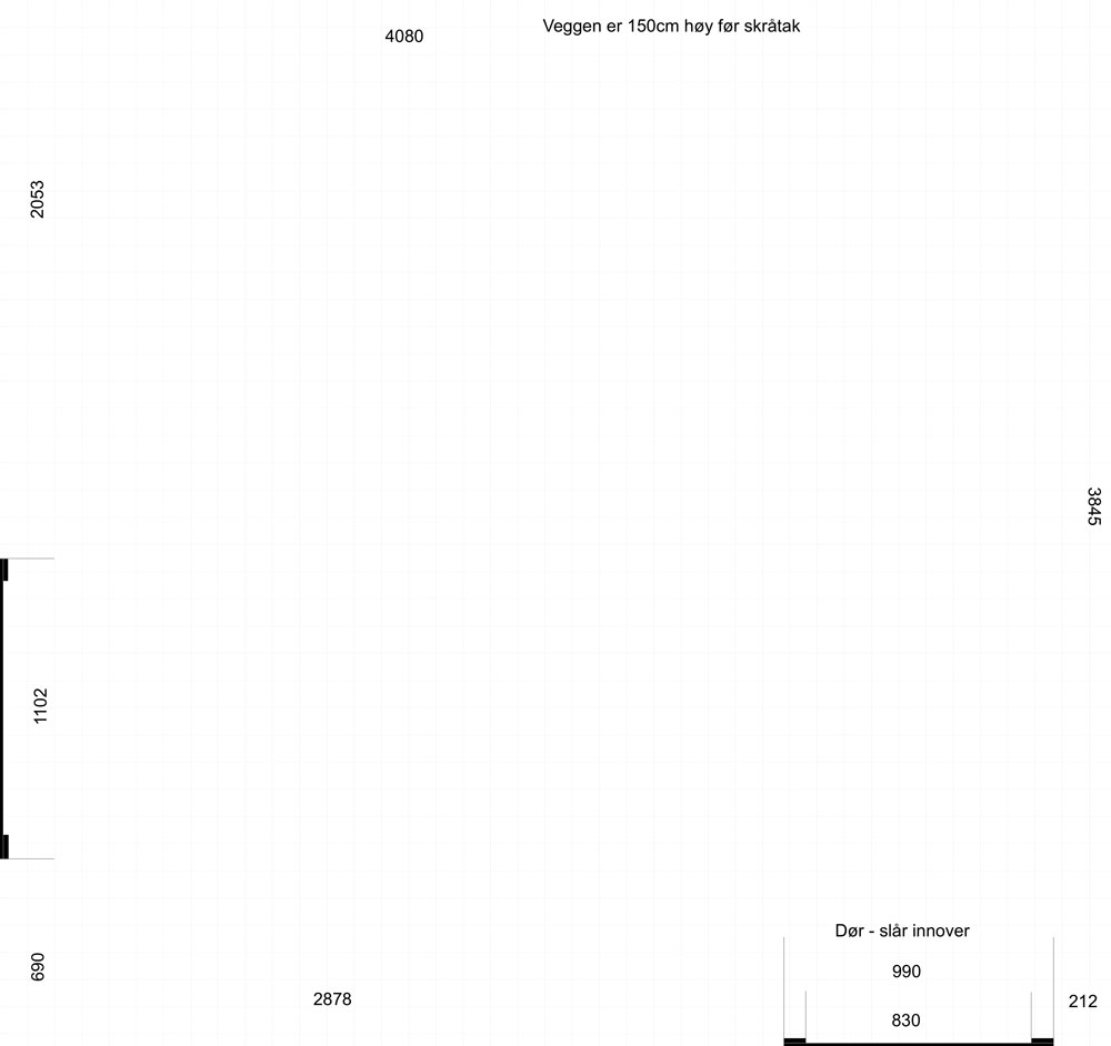

Date Posted: 19 juli 2014 at 22:37
Her kommer en målsatt tegning av rommet.  Alle mål i mm.
Som det fremgår er det skråtak på den ene langveggen, men med god plass siden taket først begynner på ca 150cm høyde.  Døren slår innover og skal helst ikke endres pga en annen dør som slår utøver i gangen utenfor.  Det bør være mulig å komme til vinduet, spesielt fordi det er rømningsvei, men også for lufting og vask.
Siden rommet bør kunne bringes tilbake til soverom, f eks ved salg av huset, skal anlegget bestå av flyttbare seksjoner og bare unntaksvis av veggfaste elementer.  Om noen ønsker å lage et forslag til et nytt anlegg, eller foreslå endringer til det foreliggende har jeg følgende krav og begrensninger (i tillegg til de begrensningene jeg allere har nevnt):
