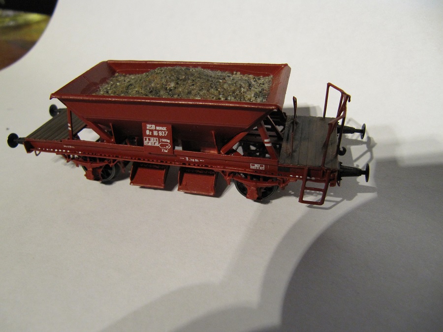

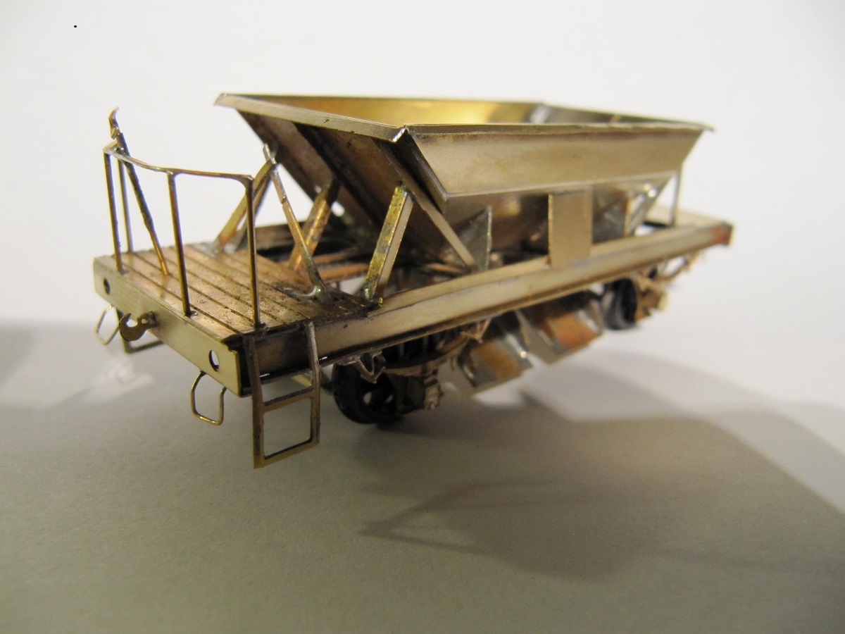

Godsvogner skal loddes og lakkes. Ø3 bunntømmingsvogn og en T4 Type 1 stakevogn ditto. Dioramaer skal detaljeres, telefonkiosker og aviskiosker skal bygges og lakkes. Og snart kommer Jevnaker stasjon i posten med 300 deler - Skipsmodellers juvelen i kronen. Hack Brückens mesterlige broer skal inn på banene. Flotte, nye telegrafmaster skal loddes og lakkes og fleksibel spesialledning med kobbergrønnskjær fra Epokemodeller skal monteres på. KL skal opp både på jernbane- og trikkediorama. Bare å tenke på alle prosjektene gjør at den fjerne våren oppleves som rundt neste sving.
Og på forumet popper det opp "skap"-byggere med betydelig talent som inspirasjon og incitament for byggefingrene. Så her i gården setter jeg like godt i gang med å bygge om en av Norges to (?) Køf skiftetraktorer til norsk design. Lenge har jeg lett etter de norske dørsidene, men så vips kom jeg over en påbegynt norsk Køf (Märklin)sammen med en komplett tysk Køf fra Brawa. Og jamen fikk jeg tak i dekalsettet også på Romerike Modell Verksted på Strømmen.
Den slaktemodne Märklinmodellen har altså begge de norske vognsidene pålimt. Heldigvis ikke loddet, men limt med superlim. Og da løser acetonen kjapt opp limet. Og lakken forsvinner lett med litt bremsevæske.

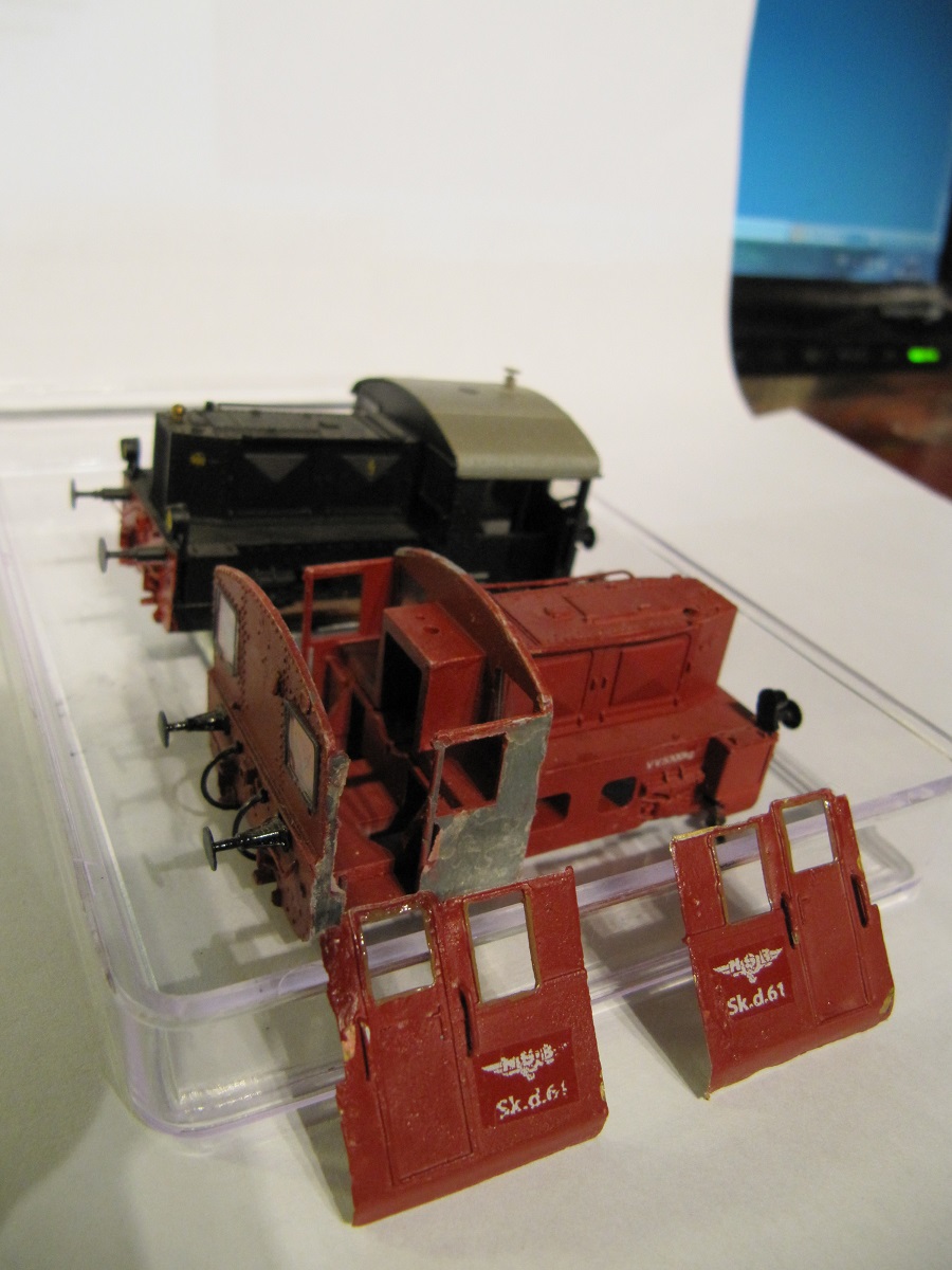

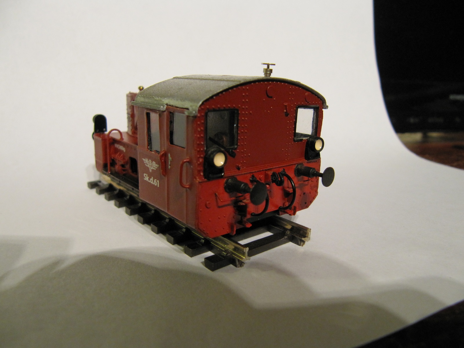

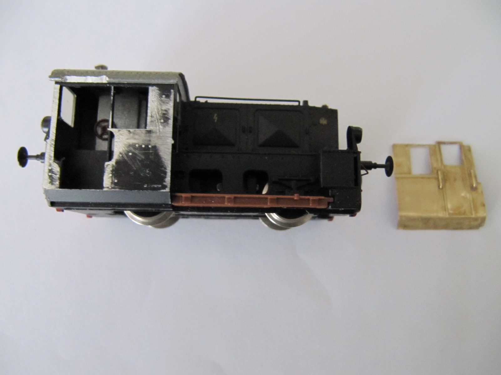

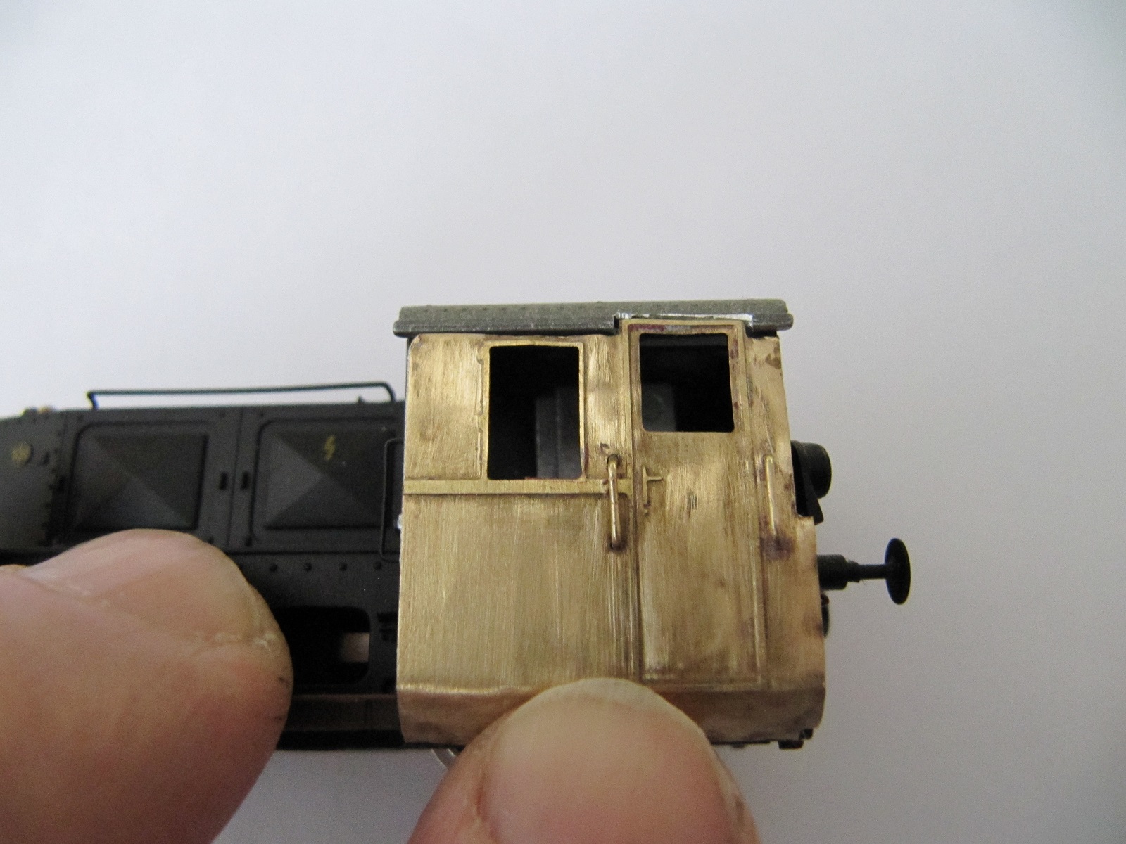

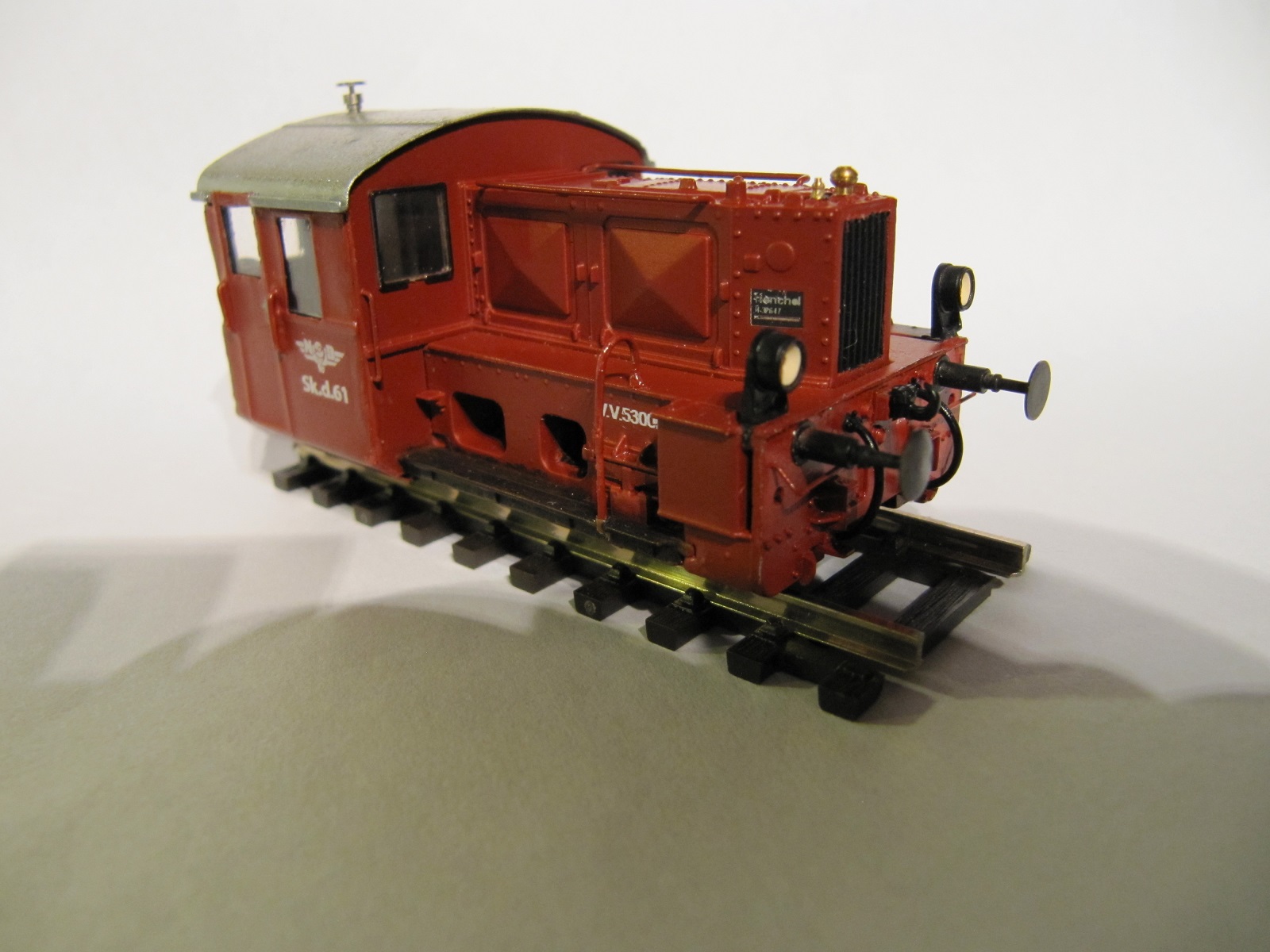

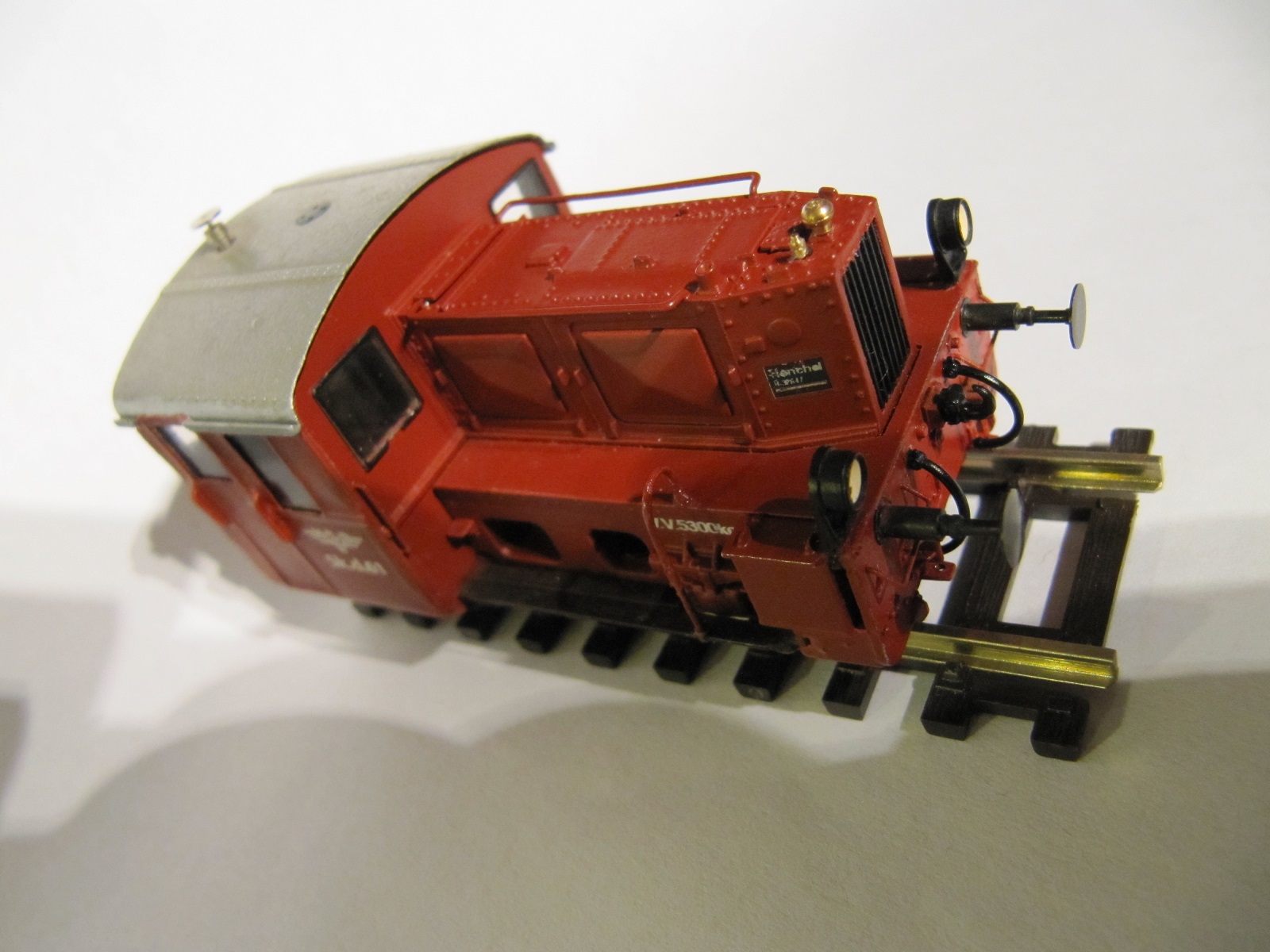

Og så var feriedagenes første prosjekt nesten ferdig. Noe småplukk er det alltids. Taket må bl.a. trykkes litt lenger ned på lok-kåpen. Det jeg er mest fornøyd med er prisen. Som vist ovenfor kjøpte jeg en stk. sort Brawa Køf uten eske på Romerike Modell Verksted for kun 300 kroner.
Med på kjøpet fikk jeg en gammel Märklin-Køf. Pointet med den var at den var utstyrt med "norske" sider som ovenikjøpet var dårlig lakket og bulkete. Mye jobb med å rette ut messingen etter at lakken var fjernet fra sidene.
Alle løse deler måtte av før grunningen tok til. (Tamiya) Rødfargen er grei nok for meg, selv om jeg vet at den første NSB-rødfargen var en tanke rødere. På toppen av det hele fikk jeg med et nytt sett Køf-dekaler fra Romerikegutta. NSB-vingehjulet var etter min smak litt i største laget, så det byttet jeg mot et par andre i roteskuffen.
Den norske Køf'en hadde dessuten en halvplate foran grillen, men det regner jeg med var til vinterbruk for å holde på motorvarmen med såpass stor grillåpning. Var nok derfor det var to håndtak på lokket slik at det lett kunne tas av om sommeren. Men det kan lages siden.Dessuten synes det i Brawa'en en nydelig messing kjølevifte bak grillen som snurrer med motoren og ikke bør skjules, så da sier jeg at jeg kjører sommerstid.
Som sagt er jeg mest fornøyd med prisen. 300 kroner. Uten sammenlikning for øvrig ,men den fra Collector Modell koster minimum 3 bærumstiere. (3000 kroner) 1/10 av prisen altså for et skiftelok som er nokså perifert i forhold til mitt samleområde.

Korrekte dekaler er viktig å ha når en bygger. Og litt tid kan det ta før man får tak i komplette sett. Nå er imidlertid julens produksjon ferdig dekal-satt og etter den første lakkingen gjenstår bare overlakkering av dekalene med matt klarlakk. Dette demper i ettertid Tamiyas Dull Reds litt for rødlige skjær. Deretter kan lysfibrene på type 9 knekkes av.
Understellet til Cmdo type 9 skal nå gjennom egen lakkprosess samt maling av interiør. Dessuten må det til lakkering av tidsriktige speil. Disse blir vendbare. Blir forresten spennende å se hvorledes Brawas versjon blir. Får den med takrenner og nedløpsrør? Får den korrekt antall ventilatorer? Får den postkasser? Selvsagt har jeg bestilt også en slik med litra 18293 som supplement til min litra 18292.
På godsvognen T4 gjenstår trefarving av tregulvet og kjettinger på stakene samt last foruten altså matt klarlakk over dekalene.
På Ø2'en skal monteres fjærende buffere og gruslast - evnt. pukk. Blir vel jackoporfyll nede i kassen med grus på toppen.

Det er nok lenge siden Ø2 16937 har vært så fin i lakken.....
Dette var for øvrig en av de 50 Ø2-vognene som fikk skruebremse på plattformen og trykkluftbremser. De fleste hadde bare hevarmbremse ("fallbrekk"). Det mest synlige utvendige beviset på trykkluftbremsene er det lille hvite skiltet med omstillingshåndtaket som står på hver side nær enden med bremseskruen.
På sine eldre dager fikk noen Ø2-vogner også et rekkverk i motsatt ende, på 16937 står det der fortsatt. Sannsynligvis skjedde siste hellakkering av vognen mange år før dette ble satt opp.

Blir like overrasket hver gang jeg legger på siste matte klarlakkstrøk over Tamiyas Dull Red. Den litt for røde, litt skrikende rødfarven blir med ett til en etter mitt skjønn veldig bra gammeldesign rødbrun.
Posted By: H. Lindholm
Date Posted: 26 januar 2014 at 20:01
Ja, det ser mye bedre ut når det blir litt dempet.
Det er forresten et interessant fenomen at man ikke nødvendigvis alltid oppnår det beste inntrykket med å bruke helt nøyaktig samme farge og overflatebehandling på modellen som på originalen. Noen ganger må man tone det ned litt. Ett eksempel er forniklede/forkrommede deler på modeller, spesielt biler. I 1:1 er jo slike deler speilblanke, men hvis de er like blanke på små modeller ser det ofte litt rart ut.
Jeg lurer forresten på om ikke plankedekket på Ø2-vognene egentlig skal være kreosotbehandlet, eventuelt ubehandlet. På den tiden disse ble ombygget ble det ofte brukt kreosotbehandlet virke til horisontale plankedekker hvor vann kunne bli stående, eksempelvis vogngulv på flatvogner og stasjonsplattformer. På originalene kan jeg ikke huske at det er noen rester etter rødmaling, men jeg har riktignok ikke studert dem veldig nøye med dette formål. Med unntak av de få vognene som var i aktiv bruk i de aller siste årene og som i noen tilfeller fikk et strøk gulmaling er det generelt lite maling igjen på de overlevende Ø2- og Ø4-vognene.
Posted By: Tog
Date Posted: 26 januar 2014 at 21:40
Interessante observasjoner angående farve-endringen ved nedskalering fra 1:1 til H0. Nå vet jeg jo også at NSB-farvene kunne variere fra malerspann til malerspann. Man var vel ikke så veldig nøye på det. Den siste brunrøde NSB-koløren var vel også forskjellig fra den tidlige.
Når jeg nå har fått den fra mitt ståsted ønskede matte brunrøde farven på vognene så gjenstår selvsagt lettere smussing som også vil øke realismen dramatisk. Men ikke for mye.
Det du sier om plankedekket på Ø2-vognen er også noe jeg vurderer på T4-vogndekket. Alt dette "treverket" skal få sin slitte trefarve og toppes med smussing.
Ellers blir det ruststriper etc. der dette er naturlig. Og selvsagt mest mulig realistisk last. Men hvert lille skritt tar tid - særlig på slutten når finishen skal legges. Noen er helt rå på dette, men litt av moroa er jo å forsøke seg frem selv.

Ø2-vognen og T4-vognen begynner å ta ferdig form. Nå gjenstår bare lett smussing - spesielt på understellet - så går de rett i drift i vitrinehyllene.

Litt plundrete å montere glass i vognen, men jeg kom da frem til et par greie løsninger. Mikro Crystal Clear fra Microscale er mitt råd til de som vil lime inn vinduer uten å ødelegge plastglasset slik superlim og annet gjør. Crystal Clear er også sterkere enn trelim.
Til sist skal jeg også ha en bitteliten dråpe Crystal Clear foran på lysfibrene slik at det får et mere jevnt glasspreg.
Motorboggien har tyske røde eiker i hjulene. Her har jeg best erfaring med Humbrol svart blank. Den fester best og kan påføres med pensel etter litt nedsliping med vannslipepapir først.
Neste skritt er understellet og chassiset. Matt rute på vogntoalettet som er blank utvendig får jeg ved å pusse ned baksiden ved hjelp av 600-papir.

Litt lettere smussing, litt last og et miljø setter etter mitt skjønn prikken over i'en. Jeg bruker rett og slett litt smussepulver som jeg gnir forsiktig på med en pensel med halvklippet bust. Det pleier å hjelpe greit.
Ø2'en i ventevitrine før den settes i trafikk i rett slerke:

Og da er Cmdo Type 9 satt i drift på Vitrinebanen. Hadde jeg visst at Brawa kom med sin norske plastutgave av samme modell hadde jeg vel ikke satt i gang dette prosjektet. Men pytt - det er noe eget ved messingmodeller - og gleden ved å holde på med slike prosjekter er jo selve poenget. Veien er målet.
Så er det bare å gyve videre løs på kongevognen i teak - Ao 206. Farver til teakifisering er innkjøpt og siden det er lenge siden jeg sist teakifiserte "treverket" på en slik vogn skal det bli spennende å se utfallet.
