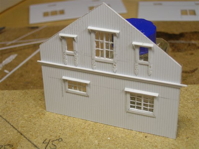

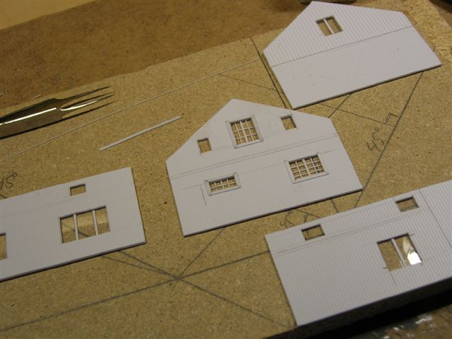

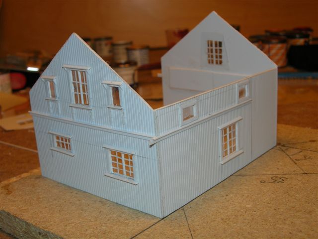

Skal prøve å holde en viss kontinuitet i bloggen min. Først oppgave i så henseende blir å finne ut hvordan jeg laster opp bilder så dere ser hva jeg driver på med ...

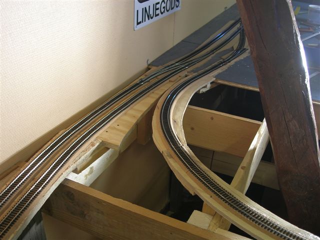

Så et par bilder fra stasjon 3. Først ser vi innkjør fra sidebanen inn fra høyre:
Stasjon 3 fra motsatt ende. Sidebanen grener ut til venstre. Det er forøvrig samme sidebane som kommer inn fra venstre og fortsetter mot øvre billedkant etter at den har gjort første runde i låven. Den gjør ytterligere en runde før den ender på stasjon 4:
Det begynner å ane meg at det ikke er helt lett å skjønne sporføringen for en utenforstående. Skal prøve å få lagd en sporplan. Men det må bli en annen dag, nå skal det soves ... snart ...
Dagen etter, ferdigsovd! Et par bilder av spaghetti og uorden. I skrivende stund har det bygget seg opp et fjell over dette, og i dag plantet jeg til og med et tre på toppen!
En av fordelene med å bygge i en låve er takhøyden. Dermed kan man ta brukbare "flyfotos" av anlegget ... Her stasjon 4.

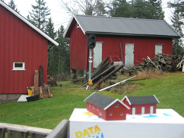

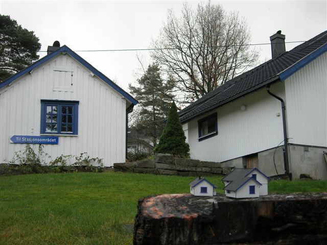

Som en del av den fremtidige bygningsmassen på Skåralinjenanlegget, inngår også mitt eget hjem, et småbruk beliggende i behagelig nærhet til Fredrikstad Stadion (ja, det skal være Stadion, ikke stasjon!)
og svabergene på Mærrapanna. Her et oversiktsbilde av husene her på bruket, jeg kommer nok tilbake med flere bilder av disse etterhvert:
Kanskje ikke så spennenede for dem som ikke bor her, men det var veldig morsomt å bygge sitte eget hus! Merkelig følelse å se på modellen etterhvert som den vokste fram, og tenke "jo, det er sånn det ser ut her" ...

  Natt til St.Hans:
Kanskje ikke så spennenede for dem som ikke bor her,  ...
Åsmund.  |
Ikke det? Jeg synes dette så veldig overbevisende ut!
Kom gjerne med nærbilder. Har veldig sansen for bygninger.

 Hei igjen!
Ble litt sporet av noen dager. Badevær, tropevarme, nattevakter, jordbær ... mye som har holdt oppmerksomheten unna MJ de siste dagene, men nå er knallværet (dvs. striregn) tilbake. Dr. Hansen ville ha mer bygningsdetaljer, så her kommer"em. Først et par bilder av forbilder og modeller:
Så noen glimt fra byggeprosessen. Bygde våningshuset først, derfor flest bilder av det, men de andre bygningene ble bygd etter samme metode, dvs. Evergreen strips og profilerte plater, med unntak av takplatene som er fra Auhagen (tror jeg det var). Så maling til slutt, for det meste Humbrol, mens blåfargen på viduer og vindskier er Vallejo. Fortsatt mangler grunnmuren i påvente av endelig plassering på et fint sted med utsikt til Skåralinjen. Her kommer jeg til å jukse litt i forhold til forbildet, ettersom jeg bare har et ørlite gløtt av Østfoldbanen fra min egen have ...
Legg merke til forskjellen i kledning på nordveggen (under). Jeg bor i et gammelt hus, og kledningen har faktisk denne todelingen. Huset er fra ca 1907, og den gangen var det verken Maxbo eller Byggmakker i nærheten. Dessuten var vel finanskrise et permanent fenomen i før-første-verdenskrig-Norge, så man brukte de materialene som var tilgjengelige.

      Posted By: Jonas
      Date Posted: 09 juli 2009 at 10:20
Nei så tøft. Det gamle stillverket ditt likte jeg

 Noen Skåralinjer (eller endelig noe nytt fra Skåralinjen!):
Lenge siden jeg bidro med noe konstruktivt blant byggebloggene, så her kommer en liten oppdatering: Siste halvår har gått med til myyyye tankevirksomhet, litt riving, litt bygging og en del fikling.
Riving: Behov for oppstillingsspor har medført riving av sporet mellom to av stasjonene på banen, ca 5 meter fri linje er fjernet, og oppstillingsspor er bygget (Se bilde). To av sporene blir gjennomkjøringsspor, 6 spor blir for togoppstilling, dessuten er 3-4 buttspor planlagt. Sporlegging er gøy, montering av Tortoise-motorer er IKKE. Når man retter ryggen etter å ha motert den 15. "skilpadda" er driftssikkerheten som oppnås den store trøsten for den vonde ryggen man har pådratt seg. Heldigvis går skilpadde nr. 15 ganske mye raskere å montere enn den første. Hele oppstillingsområdet blir etterhvert skjult av dobbeltsporet som går over i full lengde på nivå 2.
5 meter jernbane, ikke nedlagt, men tatt ut av bruk itv.:
En del tid har i det siste også blitt brukt foran PC"en, installasjon av PC-styring basert på Zimo og STP er ganske kompliserte greier for en ukyndig, men prøver så godt jeg kan å lytte til erfarne Zimofolk for å styre unna de verste frustrasjonene. Men sånt blir det lite bildemateriale av, så derfor et glimt fra en av prøvekjøringene sist høst:
Tror jeg i et øyeblikks sinnsykdom lovte å legge ut en sporplan av banen også, den får utgå inntil videre, ettersom jeg ikke innehar noe tegneverktøy som egner seg til denslags. Men en foreløpig (OBS!) skjematisk plan forefinnes, og gir vel et slags inntrykk av hvordan denne banens oppbygning blir (planen mangler et planlagt spor mellom de to nivåene ved oppstillingsområdet). Navnene på planen er kun arbeidsnavn, når stasjonene skal navngis, vil de få solide, norske, troverdige, men ikke-eksisterende navn. Etternavn hentet fra jernbanekolleger er aktuelle i så måte. Som et eksempel kan nevnes et navn som allerede er spikret for bruk på banen, Skriubakken, etter en togleder ved trafikkstyringssentralen i Oslo. Det er dog ikke bestemt om det blir Skriubakken stasjon, Skriubakken plo. eller Skriubakken sidespor ul. stasjon X. Men her er altså skjematisk plan over Skåralinjen:  http://forum.mjf.no/uploads/1078/Skåralinjen_skjematisk.zip - uploads/1078/Skåralinjen_skjematisk.zip
Er inne i en - i hvert fall etter egen målestokk - produktiv periode på banen, så det blir forhåpentligvis flere oppdateringer før et nytt halvår har gått...
Åsmund.
