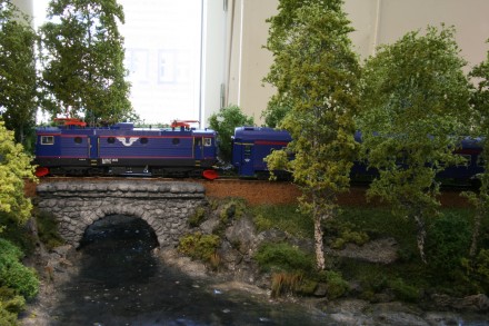

Posted By: Swede
Date Posted: 22 april 2008 at 20:42
Några enkla tipps för snabb landskapsbygge från mitt senaste bygge. Hoppas att detta kan hjälpa dig.
Seth
1. Använd mark isoleringsplatta för grunden, forma med kniv, stålborste, sandpapper osv.
2. Limma på detta gips former av berg för branta och vassa former. Med kniv och sandpapper forma släta och rund bergsmassa. Se http://www.frykmo.se/mj/ byggtipps/berg
3. Limma högtalare matta (Biltemas är den bästa) på skulpturformat landskap som underlag för skog, gräs etc.
4. För skog och lågt gräs:
Måla mattan med utspädd mellanljust eller mörk-grön färg
Medens färg är blöt strö ut gräs, "Fine" eller "Medium" Woodlandscenics över mattan. Använd gärna medium green och green strö. Resultatet ser ut som lingonbuskar bland annat.
5. För högt gräs:
                 Måla hela mattan med 30% grön färg, 50%vatten och 20% vitlim
Använd NOCHs GrassMaster med vilt högt statiks gräs. Se till att mattan är väldigt blöt och gör inte för stora områden. Gör hellre mindre stäckor på 2-3 dec varje gång.
6. För grusväg:
Ta utspäd Husfix och sprid ut med två fingrar för att forma en enkel grus väg
7. Låt allt torka 2-4 dagar.
8. Landskapet sprutas först med en blandning av vatten och några droppar diskmedel. Detta för att bryta ner ytspänningen så limmet tränger in i allt.
9. Blanda 1/3 VITLIM , 1/3 ALSOL SPRIT (eller Isopropyl), 1/3 VATTEN i en (annan) sprayflaska.
11. Dränk hela landskapet med spray blandningen
12. Nu använd en blandning av många sorters nyanser och storlik i WoodlandScenics material för att få fram det man önskar. Ljust och starkare grönt för tidig vår, djupare grönt för juni, grönt blandat med lite brunt för augusti, etc. Använd gärna lite blom färger också men bara lite!
Strö detta på de blöta landskapen. Strö materialet fäster till vildgräsets så att det liknar svenskt ört gräs osv. Använd en en gammal kryddflaska.
13. Låt detta torka två – tre dygn.
14. Alla träd ska fästas med vit lim i ett borrat hål
Smj säljer kanon fina träd som man målar, etc.
Woodlandscenics har plastträd för att skapa tallar. Dessa träd håller nästan alltid när människor vill "känna" på trädet.
Häckspirea, osv, ska inte placeras nära kanten.
15.  Dränk hela landskapet igen med spray blandningen
MMM
VM/FREMO

Posted By: PaTrond
Date Posted: 03 mai 2008 at 13:15
Fine bilder fra våre naboer derClap Bra bruksanvisning ogThumbs%20Up
