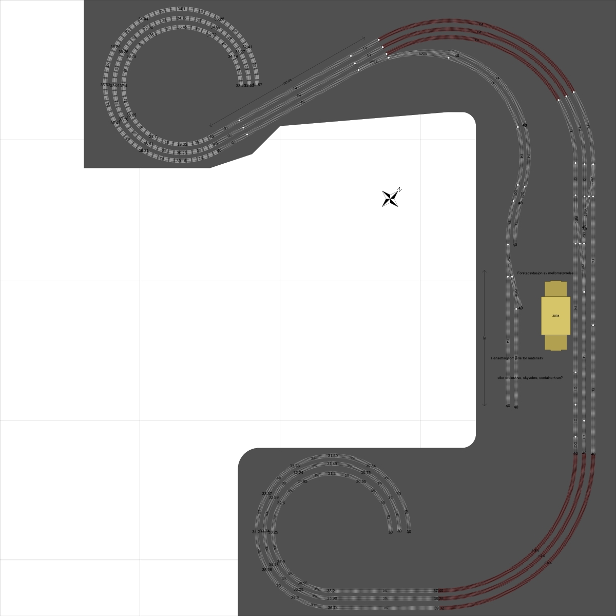

Ja, så har man kommet litt videre med planleggingen. Så langt liker jeg Anyrail veldig godt og det er vel her som med alt annet, at øvelse gjør mester. Jeg har ikke funnet noen grei eller automatisk måte å lage en helix, men det er sikkert mulig.
Legger ved et bildet av planen for underetasjen slik den ser ut nå. Det ser ikke så spennende ut, men det er heller ikke meningen. Planen går i korthet ut på å ha tre gjennomgående spor + ett programmeringspor, alle av god lengde. Færrest mulig veksler = lite tull og tøys? Anlegget skal, når det er ferdig, kunne styres mer eller mindre automatisk med Traincontroller. I øvre etasje ønsker jeg en dobbeltsporet strekning og et par stasjoner, men det har jeg ikke tenkt så mye på enda.
Hilsen Jørgen

Posted By: GeorgII
Date Posted: 16 oktober 2011 at 22:43
Litt større bilde og med noen flere mål...
H0, Lenz LSV100 ver.3.6, TC Gold7, TP
Posted By: GeorgII
Date Posted: 16 oktober 2011 at 22:58
For å fortsette min høyttenkning og enetale vil jeg tilføye at jeg har problemer med å forstå hvordan man arbeider med lag (layers). Etter å ha lagt ut sporplanen over ser jeg, at jeg sikkert klokt nok, har delt anlegget inn i tre lag. Tekst og elementer tilføres ulike lag, ikke nødvendigvis der de hører hjemme, men etter min plassering og programmets virkemåte. Meget interessant... her er det enda mer å lære!
Vennlig hilsen Jørgen

Posted By: GeorgII
Date Posted: 20 oktober 2011 at 03:07
Eureka!
Takk Torstein. Takk Anyrail. Takk til min gamle skole! Jeg har knukket "koden".
For andre er dette temaet sikkert en ganske kjedelig sak, men for meg har den nyervervede kunnskapen og følelsen av å beherske de grunnleggendende funksjonene i Anyrail åpnet en ny dimensjon i forhold til modelljernbanehobbyen. Tidligere har jeg "planlagt" med ekte materialer og det er kostbart.
Etter at Torstein tente lyset har min sporplan fått fire lag. Ett nedre nivå/lag, 75cm over gulvet. Ett øvre og åpent lag ca. 40cm over førstnente. Imellom er det to lag/etasjer, samtlige stiger med 10cm. Største radius Roco R5, minste R3. Stigning ca. 3%.
Legger ved siste tegning av øvre nivå.
