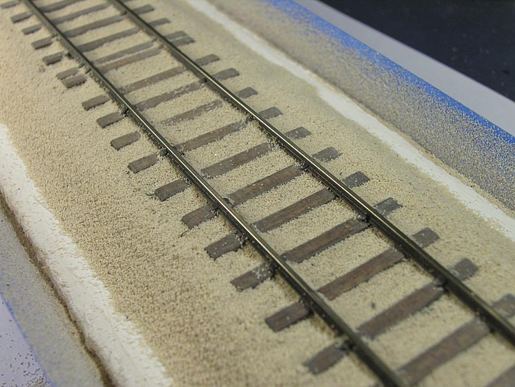

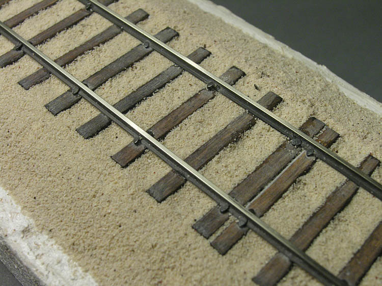

Det nærmer seg Kristiansandstreff med stormskritt, men nå er endelig modulen klar for sporlegging.
En liten markering måtte til i dag med nedlegging av "grunnsvillen" i spor 1.
Denne er tilskåret av en bit fra en sville i spor 1 på 1:1 varianten av Sandnes stasjon.
Klart for sporlegging, seksjonene til venstre vil bli montert etter at sporleggingen er ferdig på høyre side. (spor 1-6):
Beinarrangementet:
Hilsen Jon Einar

Date Posted: 11 desember 2008 at 22:55
Det går jamt og trutt fremover med Sandnes, selv om det var litt rolig en periode etter den sinnsyke innspurten til Kristiansandstreffet.
Vi har også knyttet til oss et par nye "slaver" fra flatjæren, nemlig Espen Haarr og Øyvind Østbø.
I kveld var det bla. uttesting av grus til skiftomta som stod på programmet.
Terje "Asai" Halvorsen er ansvarlig for driften av "pukkverket" mens Espen farger tresviller i vekslene. Øyvind og Terje har tatt på seg tilsynsrollen for anledningen.
Prøvegrusing i uttrekksporet. Grusen er forøvrig fra Foss-Eigeland.
Hilsen Jon Einar
Date Posted: 11 desember 2008 at 23:44
Er sporet malt eller brunert?
Posted By: jevistad
Date Posted: 11 desember 2008 at 23:56
Det nærmeste sporet er brunert, men vil etterhvert (før grusing) bli malt med airbrush slik som her:
Hele sporet har fått et tynt lag med uttynnet Tamiya "Flat Brown"(1:9). Det kommer ikke så godt fram på dette bildet, men svillene får også en fin matt finish på denne måten. Sporet i bakgrunnen er kun brunert.
Det som savnes er at skinnefestene har samme farge som skinnene, men da må det nok maskering og tykkere lag med maling til.
Brunering gjøres for å slippe å legge et tykt lag med maling.
Kan legge til at sporet på bildet av prøvegrusingen, så er svilleavstanden økt til tilsvarende 75cm i 1:1
Hilsen Jon Einar

Posted By: Håvard H
Date Posted: 14 desember 2008 at 17:44
Farger er subjektiv greier. Derfor er det kanskje litt meningsløst å starte en disksusjon om "riktig" farge på grusballast.
Men jeg må bare innrømme at jeg synes den ballastprøven ser temmelig sennepsfarget ut. Jeg har sett sand med akkurat den fargen brukt på Krøderbanen i moderne tid, men den er likevel ikke den fargen jeg tenker på som "riktig" for grusballast.
Driver å eksperimenterer med dette selv, og jeg tror at det nærmeste jeg har kommet så langt er Chamotte, dvs. knust, brent leire.
Her er en test jeg gjorde på en bit selvspikret H0-spor i dag:
Ballasten er limt, men ikke farget noe ytterligere.
Dette er en farge som jeg oppfatter som brukbar for grusballast.
Men hva mener folket?
Mvh Håvard H

Posted By: jevistad
Date Posted: 14 desember 2008 at 19:35
Ja, jeg er nok enig i det
Bildet lyver nok endel også, her er et som fargetempen ikke er tuklet med:
Men vi kommer nok til å blande i en god del mer lys grus.
En ting er at farger blir oppfattet subjektivt, men fargen varierer fra sted til sted også avhengig av fargen på grusen i det lokale grustaket.
Jeg tror det er lurt å bruke grus som er litt lysere enn forbildet, ihvertfall hvis man skal benytte den på et anlegg som bare skal belyses med kunstlys (altså ikke et diorama som det kan være aktuellt å fotografere utendørs.)
En ting som jeg kanskje burde presisert er at jeg prøver å finne en grusballast som skal være en *generell* farge, altså ikke et bestemt forbilde. Det er derfor jeg er opptatt av å finne en farge/tekstur som jernbaneinteresserte flest vil *oppfatte* som troverdig grusballast.
Dette med hvordan limet påvirker fargen er litt interessant. Det ser ut til å være en utbredt holdning at ballast blir mørkere etter liming.
Min erfaring er at dette er veldig marginalt.
Her er bilder før og etter liming:
Det er ikke veldig stor forskjell! Ballasten er forøvriglimt med Matte Medium, og jeg fuktet den ikke på forhånd.
Det fungerer utmerket å dryppe på limet uten fukting hvs man passer på å starte utenfor ballasten, og så bare drypper på allerede limt ballast.
For den som er interessert i dette fascinerende emnet kan det anbefales å ta en kikk på http://mjwiki.no/wiki/Ballast - denne artikkelen på MJwiki.no
Mvh Håvard H

Vi kommer nok til å teste hvordan det ser ut etter liming også, før vi bestemmer oss.
Det kan vel tenkes at limets blandingsforhold også har noe å si for hvor mye det mørkner.
Hilsen Jon Einar
Ikke umulig. Det er vel også mulig at hvilken type ballaslim man benytter spiller inn.
Jeg har benyttet Matte Medium. Det er synd at denne er så dyr, for den tørker virkelig helt matt, og som nevnt mørkner ikke ballasten nevneverdig etter liming.
Regner med dere holder oss orientert om resultatet av testingen!
Mvh Håvard H
Date Posted: 15 desember 2008 at 11:53
Det kan jo hende at mediet man limer også mørker ulikt. Kanskje chamotte oppfører seg annerledes enn visse sandsorter i så måte?
Posted By: Jan Frelin
Date Posted: 15 desember 2008 at 13:57

Det grønnes!
En jærkjelve er på plass, men før ytterligere busker og ugras begynner å gro setter Asai opp gjerde.
Espen maler leirbakker slik at det blir rotfeste for vegetasjonenWink
I vår streben etter ballastgrus trodde jeg jeg hadde funnet den optimale sanden, men det viser seg at den reagerer med et eller annet slik at det dannes irr.
Noen som har noen formening om hva det kan komme av?
Jeg bruker uttynnet eddik for å lage vått vann, så å bruke noe annet vil muligens bøte på dette, men jeg har ikke vært ute for dette før.
Hilsen Jon Einar
Date Posted: 08 januar 2009 at 23:30
Kanskje det er edikken? De fleste bruker vel noen dråper med Zalo. Har du vasket grusen? Kanskje det er noen sporstoffer der som sammen med edikken utvikler noe som reagerer med nysølv. Selv har jeg erfart irring av selve skinnestrengen, men det er etter mange år og gjerne lagring under litt for fuktige forhold.
Posted By: Espen
Date Posted: 09 januar 2009 at 10:57
I følge leksikon inneholder nysølv opp i mot 75-80 % kobber,
pluss nikkel og zink.
Dette kan reagere med vann, eddik og lim ?
Kansje limblandingen har hatt kontakt med skinnestrengen i litt for lang tid ?
Kansje noe i sanden som Svein antyder ?
Espen

Posted By: Herman
Date Posted: 09 januar 2009 at 16:07
Jeg vil tippe at sanden inneholder mye av et eller annet metall.
Som vi allerede vet lager du et batteri ved å stikke to staver av forskjellig metall i en veske som er rik på ioner, og koble en elektrisk krets mellom stavene.
Hvis det er nok metall i sanden til at det oppstår elektrisk kontakt mellom metallet i sanden og skinnene, så vil det gå en strøm der.
En annen ting som slår meg er at irringen ser ut til å være lokalisert til området til venstre for fargeskillet. Jeg vet ikke hvorfor det er et fargeskille akkurat der (lim?), men det kan være en sammenheng.
Posted By: jevistad
Date Posted: 09 januar 2009 at 17:00
Ja, det er nok en stor mulighet, her er en testbit som det er brukt samme metode på, men en annen sand.
Det er nok bare tilfeldig, det er søl fra testing på siden av som har kommet i ettertid.

Posted By: Asgeir
Date Posted: 09 januar 2009 at 21:26
Jeg fikk det sammen problemet på to skinnestrenger som ligger under en plattform. Skjønte ikke helt hva som hadde skjedd med en gang, men konkluderte med at det var den kjemiske svertingen som hadde farget av.
Helt nøyaktig hvordan dette hadde skjedd vet jeg fortsatt ikke, men det som satte meg på tanken var flasken til den kjemiske svertingen. Dette er en glassflaske med skrukork, og etter at den hadde stått en stund satt korken fast i: en hard irrgrønn avleiring av den kjemiske svertingen.
Jeg har brukt en annen type kjemisk sverting et annet sted, og her har jeg ikke opplevd problemet. Så jeg tror, men ikke helt sikkert, at typen kjemisk sverting har noe å si.
