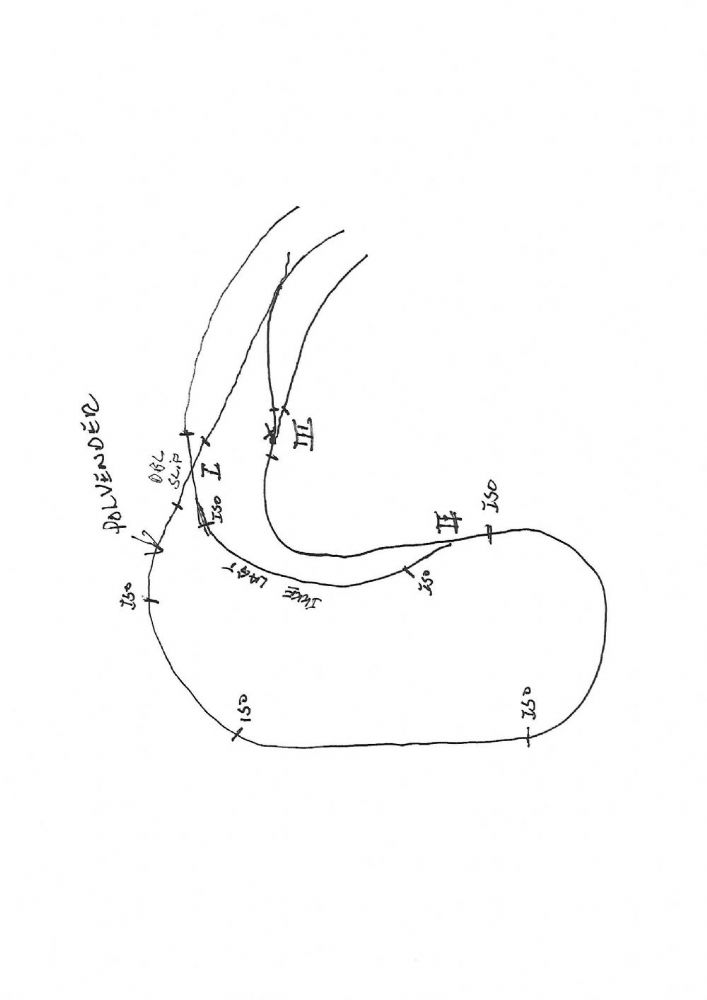

VendesløyfeHåper min tegning er forståelig. Trenger jeg mer enn en polvender i denne sløyfe?? Alt funker frem til veksel II. Der kortslutter det. Kobler jeg om denne veksel funker det frem til veksel III. Kobler jeg om denne får jeg kortslutning i sporet mellom veksel II og III. Alle utganger veksler er isolert, og der hvor jeg har notert ISO er isolert. Dette med tanke på blokkstyring.

En polvender holder, men du må isolere begge skinnene på den delen som skal polvendes fra resten av anlegget.

Som du sikkert ser av min skisse så er det gjort.

Det framgår jo ikke av skissen hvordan du har isolert, dvs. om det er begge eller bare den ene skinnestrengen som er isolert Jeg ser det står "iso" en del steder. Hvorfor så mange isoleringer?
For vendesløyfeproblematikken trenger du bare de to som er nærmest hhv sporveksel II og kryssvekselen, og der må begge skinnene isoleres.

Sporet som polvenderen er koplet til bør ideelt sett være lenger enn det lengste toget su skal kjøre. Begge skinner må være isolert i begge ender av polvendingsstrekningen. På din skisse kan hele området med veksler og kryss være koplet som normalt, men selvsagt med de nødvendige isolasjoner som du nevner. Være oppmerksom på hvordan krysset er koplet, noen slike "enkle" kryss kan være utfordrende...
At du får kortslutning når du legger om vekslene kan tyde på en feilkobling av vekslene...?
Jeg ville foreslått at neste hele vendesløyfa var polvendingsstrekning. Med mindre du skal har spesielle detektorer som er avhengig av en spesiell polaritet inne i denne sløyfa.

Begge skinnestrenger er isolert alle steder. Grunnen til så mange isoleringer er, som jeg skriver, med tanke på blokkstyringer senere, og bruk av Train Controller.

Mener du med dette at der ikke er behov for polvending i det hele tatt. Har forsøkt koble vekslene på både den ene og annen måte. Resultat er bare at jeg flytter problemet fra den ene til den andre veksel. Er usikker på hva du mener når du skriver at neste vendesløyfestrekning bør polvendes

Det kortslutter når lok kommer inn i veksel, ikke når den legges om

Det ER behov for å kunne polvende når du innfører vendesløyfer eller andre snuspor på en bane ved 2R. Hvordan det gjøres er det flere veier for. Noen er nevnt i den nettsiden jeg henviste til. Hvordan sporvekslene er koblet har egentlig ingen ting med behovet for polvending av sløyfa å gjøre. Gjør som Halvor anbefaler å gjør størstedelen av vendesløyfa til den delen du polvender, men hold alle sporvekslene utenfor.

Dersom du får kortslutning når loket kjører inn i en veksel er det noe feil i koplingen av vekselen (om den da ikke ligger feil i forhold til toget). Dette har ingenting med vendesløyfa og polvenderen å gjøre.
Polvenderen har bare med vendesløyfa å gjøre, som Svein sier. Vekslene bør holdes utenom den delen av sporet som kontrolleres av polvenderen.
