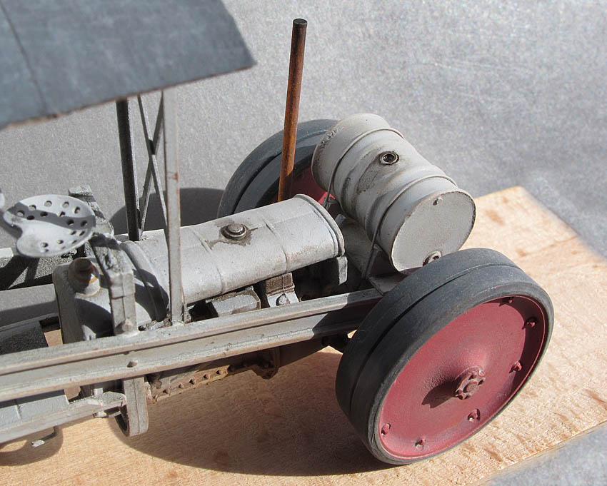

For å få opp moralen har jeg startet en offensiv for å avslutte noen gamle synder som samler støv i skuffene.
Dette er et McKenzie hvitmetall byggesett som har blitt "pimpad" med en enkel førerhytte av egen tilvirkning:
Ingen spesielle teknikker ble benyttet, men ekshaustrøret ble etter min menng såpass vellykket at jeg tar med oppskriften.
1. Bøy til en messingstang, svert denne.
2. Mal den med en matt mørk rødbrun Humbrolfarge, jeg benyttet Matt 70.
3. Før malingen er tørr, "dytt" pigmentpulver inn i malingen. Jeg benyttet MIG´s pigmenter. Først "Regular rust" etterfulgt av "Old rust" og til slutt "Smoke black" på enden.
Thats it.
Men den er ikke helt ferdig ennå, en drivstoff tønne bak og en verktøykasse foran skal på plass. Jeg ser også at plasseringen av eksosrøret er uheldig. Jeg kommer til å lage ett nytt rør som ikke slutter omtrent i det høyre øret til maskinføreren...

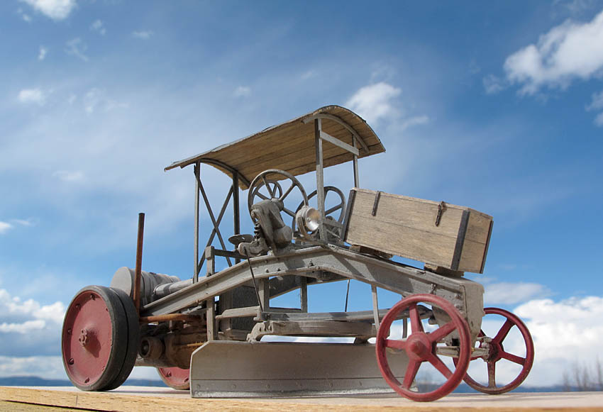

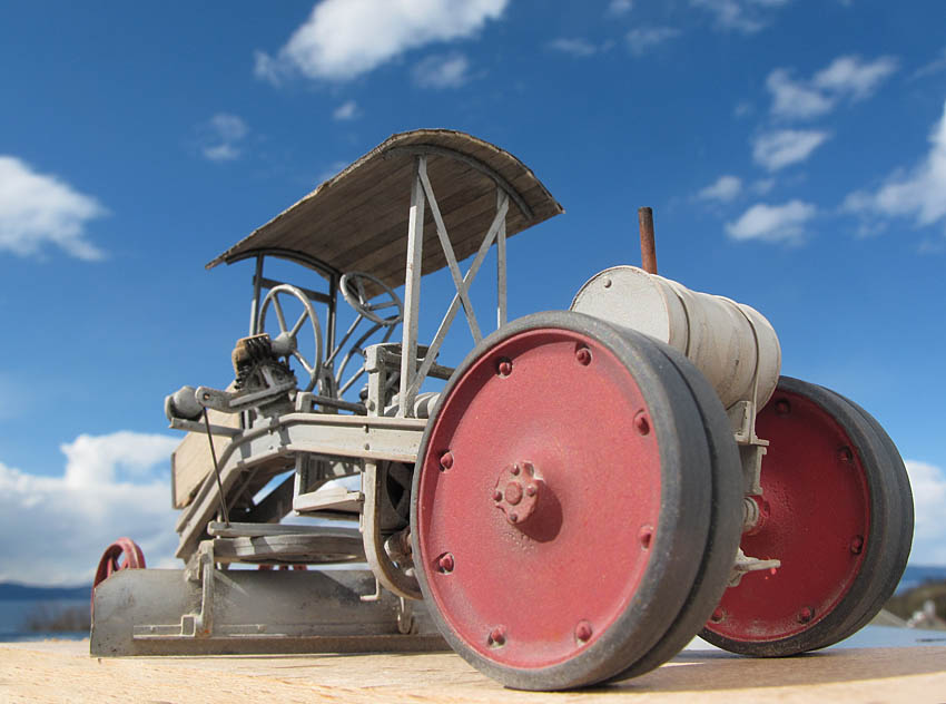

Nå er denne veiskrapa i 0-skala (1:48) offisiellt ferdig.
Har til og med levert artikkel til Smalsparigt (Som navnet sier liker de slike greier som ikke så mange pusler med...)
Siden sist er det montert verktøykasse, drivstofftønne og nytt eksosrør. Det gamle eksosrøret sluttet omtrent rett i høyre øre på maskinføreren, og selv om ikke HMS var så stort på 30-tallet tror jeg det ville blitt klager på den løsningen!
Litt mere smussing over hele maskina, "krom" i lyktenes reflektorer rundet av det hele.
