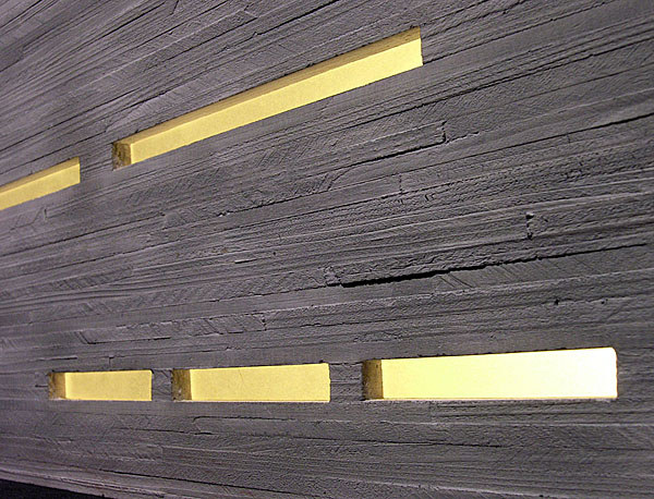

Til betongbygninger ville jeg valgt styrenplast.
I større skalaer (0-skala og oppover) ville jeg vurdert å støpe i gips. Spesiellt hvis det er brukt bordforskalinger kan det gi en fin effekt.
Bruker gips fra Panduro (den sorten med rød skrift på posen). Her er et eksempel i 1/50, en materialstudie jeg gjorde på skolen:
Jeg har overdrevet her for å poengtere. Forskalingen er bygd med selvsagde granlister. På en MJ-modell ville jeg nok benyttet noe litt mer presist. Men denne teknikken egner seg også til grunnmurer og betongkonstruksjoner generellt.
