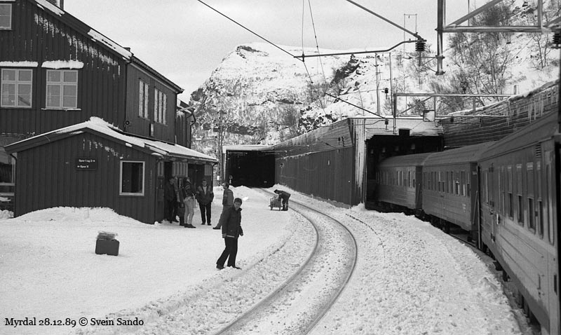

Post Options Post Options   Thanks (0) Thanks(0)   Quote ses Quote  Post ReplyReply Direct Link To This Post Posted: 09 februar 2008 at 12:35
Jeg må nyansere litt bruken av El 14 og personvogner. På 1980-tallet var nok El 14 fortsatt i bruk i persontogene, og da særlig dagtogene 601 og 602. Det virker som de da fortsatt for det meste gikk med B3-vogner, mens ekspressene gikk med El 16 for det meste B5-type-materiell. Men det kunne også være blandet drops med B5 og B3. Her er et bilde fra 1989 fra Myrdal st med El 14 i tog 602 og med B3-materiell for det meste. Til vesntre tog 61 som ble trukket av en El 16-maskin.
Men lenger bak i ekspressen, gikk det også B3-vogner:
