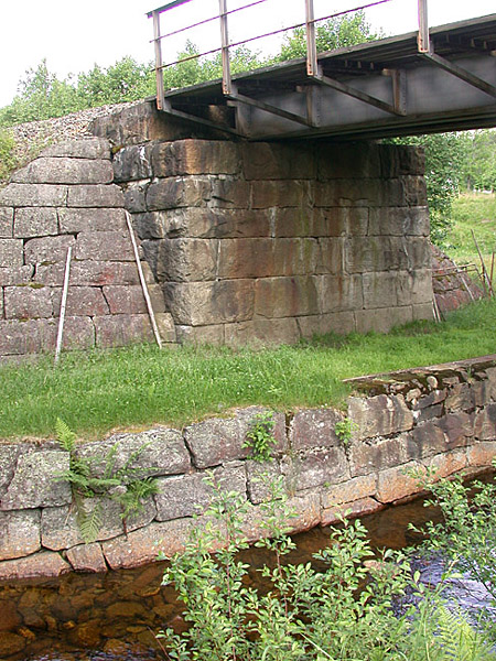

Sikkert ikke noe galt med betongblokker, men de ser nå litt triste ut sammenlignet med tørrmurer i litt røff naturstein.
Det finnes jo selv i dag en mengde tørrmurer på det norske jernbanenettet og i mange andre sammenhenger.
Tillater meg derfor å poste en link til en artikkel om å lage tørrmurer i gips på MJwiki.no:
Artikkel om tørrmurer
Her er et annet lite teaserbilde av tørrmurer (fra Numedalsbanen):
