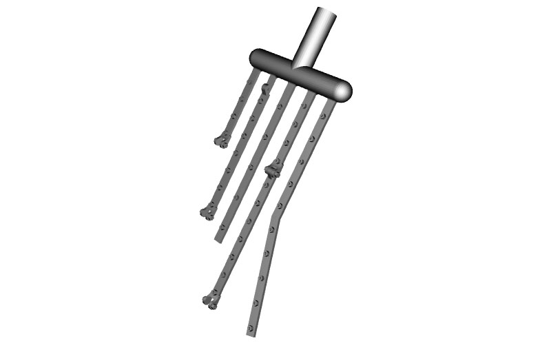

Brukte en kar i USA som heter David Sciacca ( Kan kontaktes via Trackside Details) til å støpte noen besag til en kisvogn i 0-skala.
Det var et støpetre som dette:
Her ser du noen ferdige deler:
(Stammen er kuttet vekk)
Sendte han en 3D-printed master, og kostnaden til støpingen ble totlalt USD 212,65 som fordelte seg slik:
