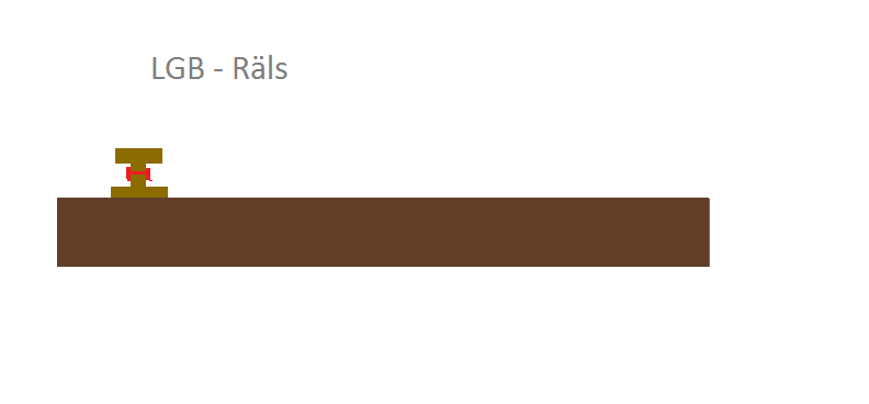

Borra ett 1.0mm hål och förbered för en M1 som du kan löda fast din elledning i, därefter placerar du skruven i hålet och spänner fast denna.
 "Teckning så inga mått är exakta "
Löser mycket problem.
