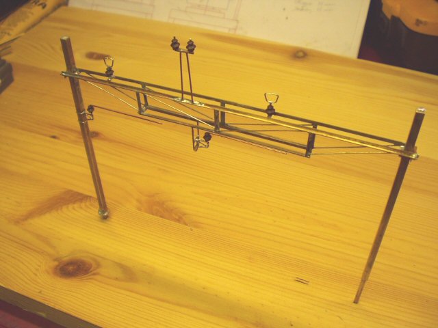

Materiell:
0,7mm fjærståltråd fra Sommerfeldt (art.098)
Eventuelt kan man bruke:
0,7mm kobberlegert ståltråd (art. 091) Denne er lettere å bøye og lodde, men det blir ikke så stivt.
0,25 mm fjærstål (Gitarstreng) til strekkstag
Isolator nr.197 fra Sommerfeldt
Luftledning nr.184 (0,4/0,5 x 500mm) fra Sommerfeldt.
3mm tynnvegget messingrør.
Verktøy:
Tang til å bøye ståltråd, nr. 489 fra Xuron anbefales varmt.
Solid avbiter som tåler fjærstål.
Jeg har funnet ut at en grei måte å lodde på, er å bruke Stannol 2,5% sølvloddetinn og loddefett fra Bera. (Clas Ohlson)
Men man bør skylle loddestedet i varmt vann etterpå, da det etterlater etsende rester.
Framgangsmåte:
Det bores 4 hull i et messingrør der hvor isolatorfestene skal stå.
Bruk tegningen som underlag når du lodder (kopier opp flere, den blir som regel ubrukelig etter en to-tre master)
Den delen av horisontalstaget som er på innsiden av isolatoren mot stolpen bøyes til og loddes fast, isolatoren tres på og horisontalstaget bøyes til riktig posisjon.
Bøy så til nedre del av isolatorfestet og lodd fast i stolpen og sammen med øvre del av isolatorfestet der hvor de (nesten) møtes.
Så lodder du fast en skråavstiver mellom øvre og nedre del av isolatorfestet.
Så gjentar du denne operasjonen for isolatorfestet til strekkstaget, men her klipper du jevnt med toppen på isolatoren, og lodder på strekkstaget, presser isolatoren nedpå og bøyer strekkstaget i riktig posisjon.
Press ned isolatoren på isolatorfestet for horisontalstaget og lodd fast trykkstaget i riktig vinkel til horisontalstag. (vær rask med bolten da det er fort gjort å deformere isolatoren)
Lodd så sammen trykkstag og strekkstag.
Det er stedet hvor disse møtes som vanligvis bestemmer posisjonen til ledningen på horisontalstag og dermed i forhold til sporet.
Det er greiest å ha disse delene lenger enn de skal være, og heller kutte de av når de er ferdig loddet.
Som hos forbildet lar man annenhver stolpe ha kort og lang utligger på en rett strekning.
Deretter bøyes 0,4mm messingtråd rundt stolpen ved hver av festene og tvinnes/loddes sammen.
Disse skal illudere klaven som klemmer fast rundt stolpen.
Stolpene er malt med humbrol nr 98, deretter er nederste del av stolpen tørrbørstet med matt svart og øverste del med lysgrått.
Det som skal se ut som det er galvanisert, er malt med humbrol nr.56.

Plassering av åk tror jeg bestemmes av om det er dårlig plass mellom sporene og om det er plattformer.
Man forsøker nok å unngå master ved plattformkanter.
Når det gjelder det gule sporet ditt, ville jeg tro det var naturlig med KL siden det er gjennomgående, er det derimot et typisk lastespor er det vel mer usikkert?
Det er det som er det fine med å bygge etter et konkret forbilde, man slipper å lure på hvordan det skal være
Hvis du velger KL på dette sporet,ville jeg ikke hatt åk over, men montert utligger på nærmeste åkmast.

En liten kommentar Claes (og Jon Einar kan sikkert supplere ):
Du foreslår å plassere åk helt ute ved seksjons-skjøtene. Det tror jeg kanskje ikke er noen god ide, da de blir veldig utsatt for "slitasje" ved op- og nedmontering og transport (i den grad det er aktuelt). Det samme gjelder plassering av vanlige master. Normalt har vi tenkt oss en plassering sånn circa et halvt spenn inn fra enden av modulen modulen (gjelder først og fremst ved modulskjøter, ikke seksjons-skjøter). Dermed vil også mastene på neste modulen stå i rimelig avstand.
Hilsen Halvor

Du har helt rett Halvor, men jeg er veldig usikker på hvordan mastene bør plasseres da. Sånn som jeg tegnede det føler jeg blir det riktige.

Etter å ha hatt Bjørnlia stasjon (med KL-master og åk) med på 3 FREMO-treff, kan det gjøres opp en liten status på holdbarhet/slitasje:
  • 2 skader på utligger KL-stolper
  • 1 skade på utligger under åk
Den ene stolpen skadet jeg selv under klargjøring av en seksjon før et treff.
Den andre stolpen ble skadet når seksjonen ble satt inn i hyllen sin hjemme etter et treff.
Skaden på åket skjedde på et treff, ved påsetting av vogner på sporet rett under åket.
Så, med andre ord tåler mastene/åkene forholdsvis godt både transport og "bruk".
Det er viktig å merke seg, som også Halvor poengterte, at samtlige master og åk står montert godt innenfor seksjonskantene.
Nå har jeg valgt å ikke ha tråd mellom mastene.  Dersom tråd hadde vært montert, tror jeg nok at skadefrekvensen hadde vært en helt annen.  Avkobling mellom vogner vil bli en svært vanskelig operasjon om man har 3-4 parallelle spor med tråd over...

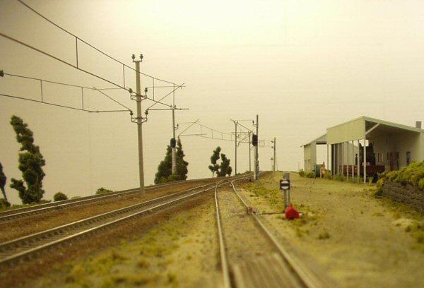

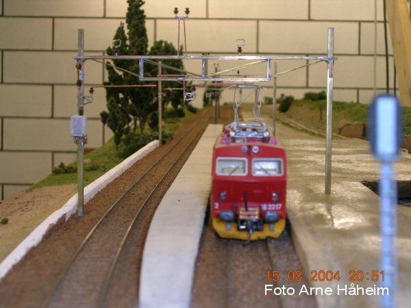

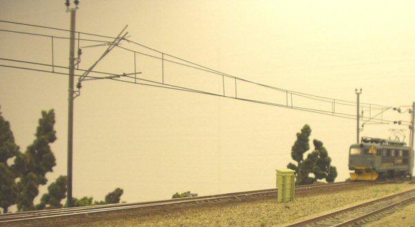

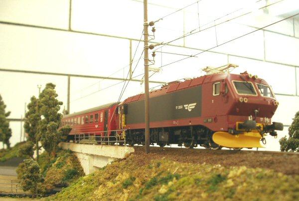

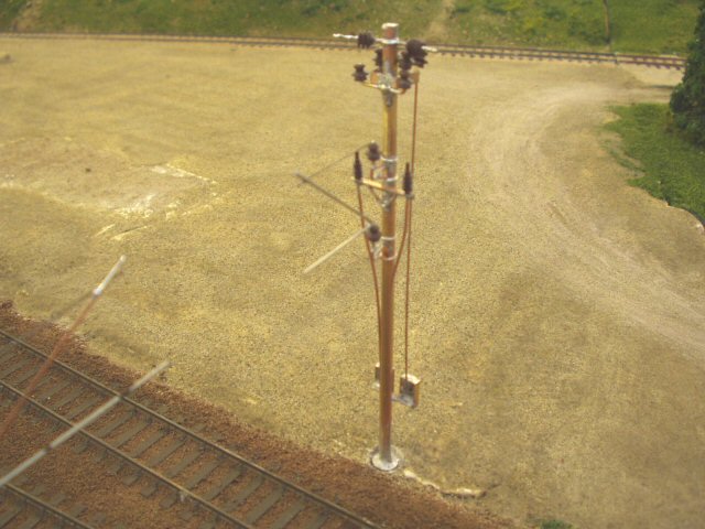

Post Options Post Options   Thanks (0) Thanks(0)   Quote jevistad Quote  Post ReplyReply Direct Link To This Post Posted: 30 mars 2005 at 22:44
Originally posted by Claes Olsen Claes Olsen wrote:
Dere tok vel bilder fra byggingen av kl. Mener dere viste det her men de er borte. Kunne gjerne sett dem igjen.
Her er to som er vist før på gamle FREMO-snakken:
og
Bildet over forestiller en seksjoneringsbryter (tror det heter det), disse finnes på alle stasjoner med Kl, og brukes til å gjøre stasjonsområdet spenningsløst.
Denne er litt spesiell, siden den mater inn spenning fra Ganddal omformer gjennom kablene som kommer opp på siden.
Som oftest er de montert på en åkmast.
Slenger på noen ekstra bilder og håper ikke altfor mange blir lei av å se bilder fra Ganddal
Bildet over viser avspenningen av KL for avvikesporet i "sørenden"
og dette viser avspenningen av samme spor med lodd i "nordenden"
Åk nr 1 med "reservestrømstrafo", denne forsyner sikringsanlegget med strøm dersom det vanlige lysnettet faller ut.
Seksjonsskjøt uten kl-stykker montert.

Jeg har noen spørsmål om disse kontaktledningene igjen...
Hva for materialer er brukt f.eks. i det åket som er på bildet over? Her i Bodø er det ingen som selger messings profiler så dette må bestilles , så da hadde det vært kjekt å vite hva man må ha.
Hvis det kan være noen trøst, så er det ikke å få tak i her i Stavangerområdet heller.
Åket på bildet er laget av vinkel"jern", men det er feil. (eneste jeg fikk tak i når det ble laget)
Du bør bruke kanal"jern", (u-profil) og mest skalariktig blir 1,0x0,5mm på undergurt og 1,5x0,75mm på overgurten.
Dette blir veldig smått, så det kan kanskje lønne seg å gå opp et hakk på dimensjonene hvis du er uvant med å lodde (hva vet jeg)
Dette bestilte jeg sist hos RimboGrande i Sverige, det var kjapt og greitt.

Pussig det der. Hadde faktisk tenkt å handle hos Rimbo Grande. Det er ikke mulig å få en "handleliste" for et helt åk med alt?
Messingtråder, profiler, isolatorer osv.
Post Options Post Options   Thanks (0) Thanks(0)   Quote jevistad Quote  Post ReplyReply Direct Link To This Post Posted: 18 januar 2006 at 23:18
Jeg får prøve
*1,5 x 0,75mm u-profil til overgurten
*1,0 x 0,5mm u-profil til undergurten
*3,2mm (1/8" K&S) firkant messingrør til Mastene, som jeg faktisk har kjøpt i Stavanger. Mulig at en velassortert R/C butikk i Bodø har dette. Hvis ikke så har Hobby-Train i Drammen
Mastene skal jo egentlig smalne litt mot toppen, men jeg vet ikke hvordan man skulle laget dette.
Kanskje Svein kunne etset noen striper til å brette sammen og lodde?
*0,3 til 0,4 mm messingtråd til skråbånd
*0,5 til 0,6mm messingtråd til fagverket i gurtene. (som jeg ikke har laget)
-0,8-1mm messingtråd til isolatorfester (eg. den minste u-profilen her også, men den kan være vanskelig å bøye slik at det ser bra ut)
-Isolatorene er Sommerfeldt nr. 197 dersom du skal ha "60 talls KL
+ messingrør i forskjellige dimensjoner, kjekt å ha litt plukke i.

Her er et åk som passer inn på Grungen
Tegningen er basert på originaltegninger og oppmålinger av demonterte åk.
Tegningen er tilpasset skala 1:87 og har ikke med alle detaljer.
Ut fra oppmålinger på Sandnes kan jeg opplyse at avstanden mellom de vertikale bjelkene der varierer fra 2,4 meter til 4,5 meter.
Under og overgurten er bygd opp av seksjoner på 4 meter, og det virker som masteavstanden tilpasses dette, men avvik forekommer.
For de som har AutoCad eller et visningsprogram kan filen lastes ned her for å få tegningen i målestokk (1:87)
kl-aak.rar
