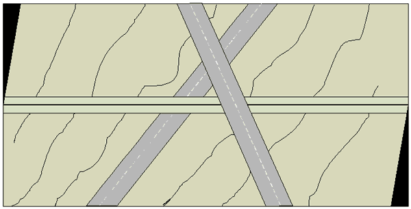

Hallo Dan!
Det lyder som et spennende prosjekt.  Jeg kjenner ikke selv området, men kan komme med de følgende rådene:
  • Jernbanesporet MÅ følge FREMO-normen. Det betyr vanligvis at sporet går rett fram i en meters lengde, eller du kan selvsagt lage en sving, dersom forbildet er slik at jernbanen svinger. (Hvaslags bro er forresten den øverste? Vei eller jernbane?)
  • På bildet synes det som om den øverste broen og jernbanen krysser hverandre temmelig vinkelrett. Jeg vil allikevel anbefale at du legger veien på skrå (ikke 90º) i forhold til jernbanen - da får du både en lengre veistrekning, og det ser mindre "oppstilt" ut (men dette vet du sikkert!). Tegningen viser hva jeg mener, men du kan selvsagt legge veien i en annen (stumpere) vinkel om du foretrekker det.
  • Terrenget ute ved endestykkene MÅ følge FREMO-normen. Derfor får du et terreng som skrår opp i to av hjørnene, og en vanlig modul gir inntrykket av at jernbanen ligger omtrent midt i en skråning.
    Du har imidlertid muligheten for å legge de høye hjørnene stikk motsatt i forhold til hverandre, og får da en "jokermodul" (heter det vel?) - tenk deg da de høye hjørnene oppe til venstre og nede til høyre på tegningen. Dermed får modulen inntrykket av en lavsidet dal, og at veien går i bunnen av denne. Du må gjerne justere modulsidene (oppe og nede på tegningen) så de passer til terrenget, altså dypest omtrent der hvor veien går (er der forresten en elv også?).
(Obs: Veiene er ikke tegnet med riktig bredde her! "Not to scale")
Du får sikkert flere tips, men dette var noen. Lykke til!
Mvh Jon S.

Ut fra det jeg ser fra dette kartet: Kart Svenkerud på Finn.no ser det ut som at Dan har stått ca ved krysset mellom Rv7 og Fv213 og tatt bildet.
Her går det fram at elva starter nederst i høyre hjørne på bildet og går først under veien, den nærmeste broa, deretter under jernbanen den store grønne. Videre går veien under jernbanen like ved den store grønne.
Jernbanen får i en slak S-kurve, dersom dette kartverket er sånn noenlunde riktig og like nord (høyre for bildet) ligger Svenkerud hp som ble nedlagt i 1984.
Jernbanebrua over elva er 53 m, som vil si 60,9cm i H0.

Det kan bli en spennende modul med dramatisk landskapsutforming dette her. Som antydet ovenfor vil lengden på broene såvidt passe inn på en 1-meters modul. Du kan kanskje vurdere å forlenge til 120 cm.
På en standard FREMOdul ligger sporets overkant 200 mm over underkant av modulen. Dette kan bli snaut for en riktig fremstilling av elva som går under, og det er mulig du bør vurdere å lage modulen litt "dypere" på sidene der hvor elva kommer ut over kanten. Det kompliserer byggingen litt, men er ikke så vanskelig tross alt.
Bruer er alltid spennende på moduler, og med tre bruer på samme modul burde dette bli flott. Min anbefaling er å lage en rett modul, 120 cm lang, med veien kryssende på skrå slik at du får plass til veibrua. Det vil sikkert være naturlig å bruke en jokermodul (eller endevender) som Jon antyder. Husk på at både vei og elv skal komme ut over sidekantene, ikke endene, av modulen.
Lykke til med videre planlegging.
Hilsen Halvor

Jeg arbejder fortsat på planlægningen og indkøb af materialer til dette modul. Indkøbene er stort set i hus, nu mangler bare detailplanlægningen.
Jeg har besluttet mig for et 120 cm, ret jokermodul, med for og bagkant (elven) dybere end de 200 mm. som Halvor tidligere har nævnt. Imidlertid er jeg usikker på hvor dybt dette bør være?
feks: hvor stor bør frihøjden 1:87 være mellem vejbelægningen og underkant af jernbanebroen og højden fra vejoverfladen til vandoverfladen  - for at det kan se naturligt ud? Hvor bred er en norsk hovedvej i 1:87?
Er jernbanebroen over vejen iøvrigt af beton eller er det kraftige ståldragere, man kan se på billerderne. Desværre fik jeg ikke undersøgt det helt præcis da jeg sidst var i området.  Dead
Sluttelig er jeg som dansker noget usikker på hvor bred Hallingselva bør være i 1:87. (ser jo normalt kun små åer og bække)Wink
Kan nogen af jer hjælpe?

Nu er jeg kommet lidt længere med planlægningen af mit Svenkerud projekt. I forbindelse med fremotræffet på Gardemoen havde jeg en god snak med en af "de gamle" Fremoister.
Han havde fine kommentarer til mit tidligere indlæg og foreslog mig at bygge det som tre moduler hvor det midterste skulle være selve bro modulet og de to øvrige skulle bruges til at føre banen i bløde kurver over broerne og videre ud landskabet.
Her har jeg gjort en foreløbig skitse i paint og ikke i skala (jeg er ikke nået længere i min pc udvikling):
Jeg forestiller mig B96 i begge ender og tilpassede moduler i midten som passer til landskabet. Som Halvor tidligere bemærkede, er jeg nået til at Hallingselva skal ca. 30 cm under skinneoverkant for at se "rigtigt" ud. Forsiden af modulerne tilpasses dette. Broerne kommer til at fylde næsten hele længden på midtermodulet eller ca. 50 cm.
Der bliver rigeligt plads til bebyggelse og måske til Svenkerud st. som jeg også så på træffet.
Er der noget jeg skal være særlig opmærksom på i forbindelse med bygning af kurverne på disse rette moduler. ? feks. er der regler for hvor tæt på endestykket der må påbegyndes/sluttes en kurve?
Bemærkninger og ideer modtages med stor tak.
Hei Dan, og takk for sist på GardermoenTongue
Generelt kan du begynne kurven helt ute ved modulenden. Vi benytter normalt ikke overgangskurver siden våre kurveradier er større enn de av NEM anbefalte for overgangskurver. Når du lager en "rett" modul med sikk-sakk-kurver er det viktig at også disse kurvene følger våre minimums-radier, og at det er rimelig rett strekning mellom kurvene. Med hensyn til det siste har vi ingen faste regler, så her er du overlatt til sunn fornuftEmbarrassed.
På din skisse ser jeg at du har tegnet elven i skjøten mellom to seksjoner. Det vil jeg anbefale å endre på, ikke minst fordi det er vanskelig å få vann pent i overgangen mellom seksjonene. Rent konstruksjonsmessig vil det også være enklere om du unngår dette.
Det kan være fornuftig å lage noen (enkle) konstruksjons-skisser som viser snitt gjennom modulene på forskjellige steder og i både lengde og bredde-retning. Dermed kan du unngå overraskelser under arbeidet.Confused
Lykke til med videre planlegging og arbeid, og et godt nytt år til deg og dine mj-venner i Danmark.
Hilsen Halvor

Hei Halvor Smile
Tak for dit fyldige svar.
Du har helt ret omkring vandet og stødet mellem modulerne. Det var ikke gennemtænkt og jeg tager det med i mine kommende skitser.Confused
Jeg planlægger at starte med det midterste modul, tegne og bygge modulet og broerne, for derefter at tilpasse de to øvrige - til dette. Der er jo lidt valgfrihed i og med der er bløde kurver både på begge jernbane broerne og strækningen før og efter.
Der hvor jeg ser vanskelighederne opstå, er omkring de endestykker som vender mod midtermodulet, samt sidestykkerne, som her går under vanligt niveau.Ermm
Der er ikke andet at gøre end bare komme igang med mine 180 cm.

En meget venlig mand i syd Norge har hjulpet mig med nogle meget fine tegninger til mine Svenkerud modulerBig%20smile
Projektet ligner nu tre moduler på hver 120 cm med en gennemgående s-kurve (r = ca 300cm). Jernbanebroen fylder alene det ene modul. Der god plads til Svenkerud hp. med tilhørende bygning.
