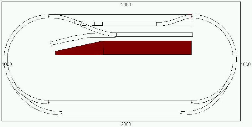

Har laget en sporplan nå. Alt er bare ca foreløpig, sporvekslene er laget av bezier kurver og slikt hittil. Laget det bare i full fart for å få et visst inntrykk av hvordan det kan bli. Stasjon nede, industri oppe.
Det jeg lurer på nå, er hvilken type industri jeg skal lage øverst. Siden dette er et lite anlegg med korte spor, bør det helst være noenlunde korte vogner. Loket som skal brukes er Di 5 så det hadde vært greit med noenlunde tidsriktig industri.
Alle forslag og eventuelt andre kommentarer angående sporplan blir satt pris på!

Originally posted by Yngve Yngve wrote:
Hei Yngve!
Sporplanen din gir et bra inntrykk av hva du kan tenke deg. Ikke dumt å bygge anlegget i seksjoner! Men tegningen din byr på et problem: Slik du har tegnet sporene, kan du ikke bruke "rette plater" for å dele opp anlegget. Med "rette plater" tenker jeg bl.a. at skinnene skal forlate platen i 90º vinkel, og at hver plate er et rettvinklet rektangel. Rette kanter på sidene av platene er selvsagt ikke NØDVENDIG, men gjør det enklere hvis du senere vil bytte om på oppstillingen...
Angående sporplanen er det én tanke som slår meg: At du bare har en stasjon og en industri, og stasjonen har bare et gjennomgangsspor og et forbikjøringsspor. Jeg anbefaler at du føyer til et "industrispor" på stasjonen, og bruker dette til omlasting. F.eks. hvis du bygger sagbruk, kan man lesse på tømmer til sagbruket eller motta planker og kappet treverk. Det holder med plass til en vogn eller to og en tømmerbil/lastebil (med kran) ved siden av sporet!
Industrisporplanen din er grei nok som den er; den danner faktisk en "Inglenook" som kan brukes til vognskiftespill. Men hvis du vil ha "industri-siden" litt mer spennende, kunne du f.eks. ha et spor ut mot venstre, gjerne med en sving, for å komme litt lenger "inn på anlegget" med noen vogner.
En ting til slutt: Du har tegnet inn en sporveksel som ikke vil ha noen praktisk funksjon på det tegnete anlegget (nest øverst - sporet ser ut til å være for kort til å romme en vogn). Hvis du derimot tenker på å utvide anlegget senere, kan det selvsagt være praktisk å ha den der!
Lykke til med planlegging og bygging!
Mvh. Jon S.

Post Options Post Options   Thanks (0) Thanks(0)   Quote Yngve Quote  Post ReplyReply Direct Link To This Post Posted: 03 mars 2007 at 13:22
Den sporplanen er bare en skisse som er laget i full fart. Alle spor skal selvfølgelig ende i 90 graders vinkel mot seksjonskanten. Ellers er det alltid hyggelig å få forslag. Jeg har ikke bygget noen anlegg tidligere så sporplaner er noe jeg har lite erfaring med.
Dette sporet ut til venstre som du never, hvor ser du for deg at det går ut fra de opprinnelige sporene??
Hei Yngve - sorry at det tok noen dager å svare, men forumet her var så treigt at det ikke gikk tidligere i uka.
Jeg tenkte på at du kunne plassere et "baklengsspor" omtrent som vist her. På denne måten får du litt "frem-og-tilbake-skifting".
Selvsagt må du ikke følge denne tegningen slavisk!  Litt justering av planen må nok til for å få plass til et slikt spor - jeg tenkte mer på plassering i forhold til bygninger etc enn at du skal ha et seksjonsanlegg, da jeg tegnet. Lykke til!
Mvh Jon S.

Jeg satt og lekte litt med sporplanen til Red Wing anlegget. Rødt markerer spor som fjernes, og blått markerer mulige løsninger. Når det gjelder sporene midt i anlegget så vet jeg ikke helt hva jeg skal gjøre der. Kommer nok til å gå for noe mindre, evt med en skilleplate slik at rundbanepreget ikke blir så veldig sterkt.

Med de modifikasjonene du foreslår der, synes jeg at sporplanen egentlig begynner å gi assosiasjoner til "ett sporplanskonsept" Lou Sassi med få modifikasjoner har benyttet i:
  • Paperback publikasjonen fra Kalmbach; "A Realistic H0 Layout For Beginners". Dette er ett 4"x8"-anlegg.
  • "Building The Berkshire Division" presentert i Kalmbachs paperback "6 H0 Layouts You Can Build". The Berkshire Division er også ett 4"x8" anlegg i H0, og en variant av dette anlegget kan sees her.
  • Paperback publikasjonen fra Kalmbach; "Small Railroads You Can Build", hvor byggebeskrivelsen til N-skala anlegget "Mohawk Valley" finnes. Dette anlegget er på 36"x80" og er bygget på ett dørblad. Sporplanen er relativ lik de to øvrige. Her finnes en variant på "Mohawk Valley".
Jeg håper du poster bilder av byggingen når den etterhvert tar til.

Har gjort en liten modifikasjon på delen i midten for å få et større skille mellom langsidene på anlegget. Den endelige sporplanen kommer nok til å bli noe som vist på bildet under.
Det jeg nå må finne ut er hva som skal være hvor. Jeg har fortsatt lyst til å ha noe sagbruk/tømmer industri, men jeg vet veldig lite om slikt. Hva jeg skal ha, hva som er realistisk å plassere hvor, osv......
