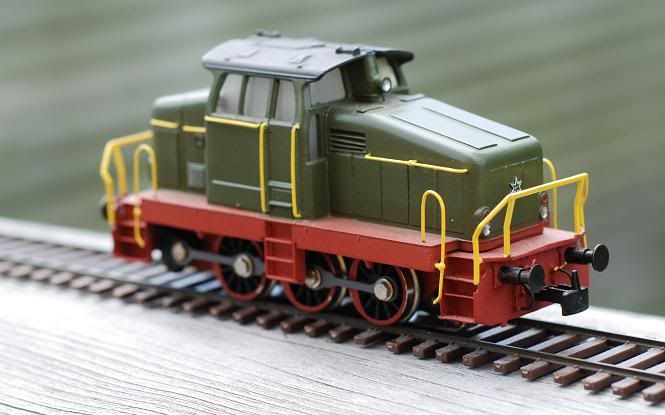

Siden Togbutikken nå lanserer sin utgave av Rjukanbanens Henschel DH 500 synes jeg nesten jeg må legge ut et bilde av mitt forslag til RJB 22 som jeg laget for ca 10 år siden.
Den er basert på en kraftig ombygget Märklin 3080 (den gule søte) som jeg kjøpte på slutten av 70- eller begynnelsen av 80-tallet for kroner 202 inklusive merverdiavgift... Det er mitt andre og foreløpig siste bygge så jeg er på ingen måte en erfaren modellbygger.
Märklins gamle plastkåper er ganske detaljerte, men mesteparten av gripehåndtak og dets like er selvsagt støpt i ett med kåpa. Når det gjelder deres Henschel DHG 500-modeller er de i tillegg belemret med en opphøyd stripe rundt hele lokkassa, men den skrapet jeg vekk med skalpell.
Hyttesidene er speilvendt på Märklins modell i forhold til Rjukanbanens lokomotiv, så de måtte jeg dele i to og sette sammen igjen. Videre er motoroverbygget kortet inn med to lukelengder og satt sammen igjen.
Understellet bygget jeg selv i messing med Faulhaber og en eller annen digitaldekoder jeg ikke lenger husker navnet på. Siden jeg på den tiden akkurat hadde kommet ut av skapet som AC-tilhenger bygget jeg i siste liten om modellen til AC-utførelse med slepesko og det hele. Hjulene er fra Fleischmann med noe neddreide flenser, ikke akkurat en god AC-kombo. Dette skyldes at jeg hadde et Faulhaber-konvertert Fleischmann-understell til V60 eller noe sånt liggende, kjøpt hos NMJ for enda lenger siden.
Modellen er ikke helt ferdig, men mangler bremseutrustning, trykklufttank og dekaler. Men det gjør ikke så mye.
Men jeg skal selvsagt ha Togbutikkens utgave når den kommer.

Dette var en utrolig flott modell. Den ser veldig ekte ut. Var der oppe i denne uka, og når jeg sammenlikner den orginale og denne modellen, der det veldig likt ut. Smile
Post Options Post Options   Thanks (0) Thanks(0)   Quote Stian Quote  Post ReplyReply Direct Link To This Post Posted: 12 juli 2010 at 00:00
Flott modell!Clap trodde først at det var Tore som hadde bilde av en proto type av modellen før jeg så hvem som skrev inlegget og leste teksten....EmbarrassedLOL

Takk for hyggelige kommentarer folkens Smile
Jeg er sikker på at prototypen vil være flere hakk vassere enn min. Den er jo heller ikke underlagt Märklin-modellens begrensninger.
Som man ser valgte jeg å gå for Märklins endegelender, selv om det er tykt og lite skalatro. Likevel er jeg sikker på at det resultatet ble bedre enn hva jeg ville fått til med loddebolten. Jeg har aldri fått til gelenderlodding. Videre valgte jeg å felle inn en NEM-lomme i stedet for skalakobbel, slik at jeg kunne velge en helt standard NEM-krok. Dessverre kom lomma ørlite høyt slik at kroken ikke kobler helt perfekt, men det kan jeg løse ved å varme den opp og S-forme den litt.
Kjøreegenskapene er litt tvilsomme, men det tror jeg skyldes bøyde aksler eller skjeve innfestinger i hjulene. Videre hender det at modellen plutselig endrer kjøreretning under drift (husker ikke om det var ved analog- eller digitaldrift), men det  bekymrer meg ikke så veldig. En digitalekspert kan sikkert hjelpe meg der hvis det skulle knipe.
