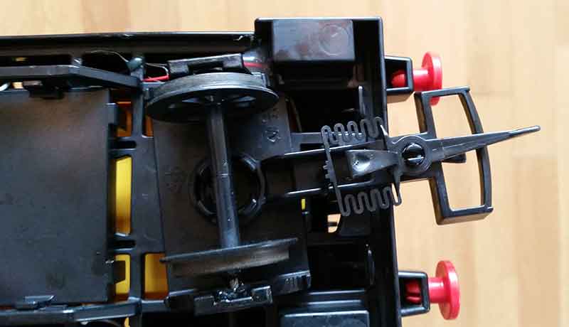

Koblingene til noe av materiellet er ødelagt. Hvor kan man få tak i slike deler, og hva kalles de? Ser ut til å være identisk med Piko sine koblinger.
Loco View Drop Down
Joined: 25 november 2008
Points: 162
Post Options Post Options   Thanks (0) Thanks(0)   Quote Loco Quote  Post ReplyReply Direct Link To This Post Posted: 31 juli 2014 at 15:26
Tysk ebay er det beste alternativet.
Søk på teksten "Playmobil eisenbahn kupplung", "Playmobil eisenbahn ersatzteil" eller tilsvarende tekst.
F.eks. denne som sendes over hele verden ("Weltweit"): ebay.de - Playmo Drehgestel
NB! vær klar over at eldre Playmobil koblinger (dvs. før 1997 RC materiell ble lansert) er utstyrt med krok/fjær kombinasjon. Fra 1997 er fjæra byttet ut med en krok med motvekt.

Post Options Post Options   Thanks (0) Thanks(0)   Quote Heine Pedersen Quote  Post ReplyReply Direct Link To This Post Posted: 03 august 2014 at 09:07
Det er vanlig at det er krok bare i den ene enden av vogna.
Post Options Post Options   Thanks (0) Thanks(0)   Quote Kjell H. Quote  Post ReplyReply Direct Link To This Post Posted: 03 august 2014 at 10:22
Plasten i Playmobils fjærer bruker å brekke. Jeg mener det går an å bruke LGB-fjærer ved å bore et lite hull til tappen på fjæren som skal festes i kroken og sette inn en skrue som hoder fjæren på plass på armen. Mener jeg utføre en reparasjon på minn sønns Playmobilvogner for > 25 år siden.
Husker jeg rett, så måtte man ha et distansestykke på den skruen som fester fjæren?
Slike LGB-fjærer er nok lettere å få tak i som reservedel - og de er langt mer holdbare.
