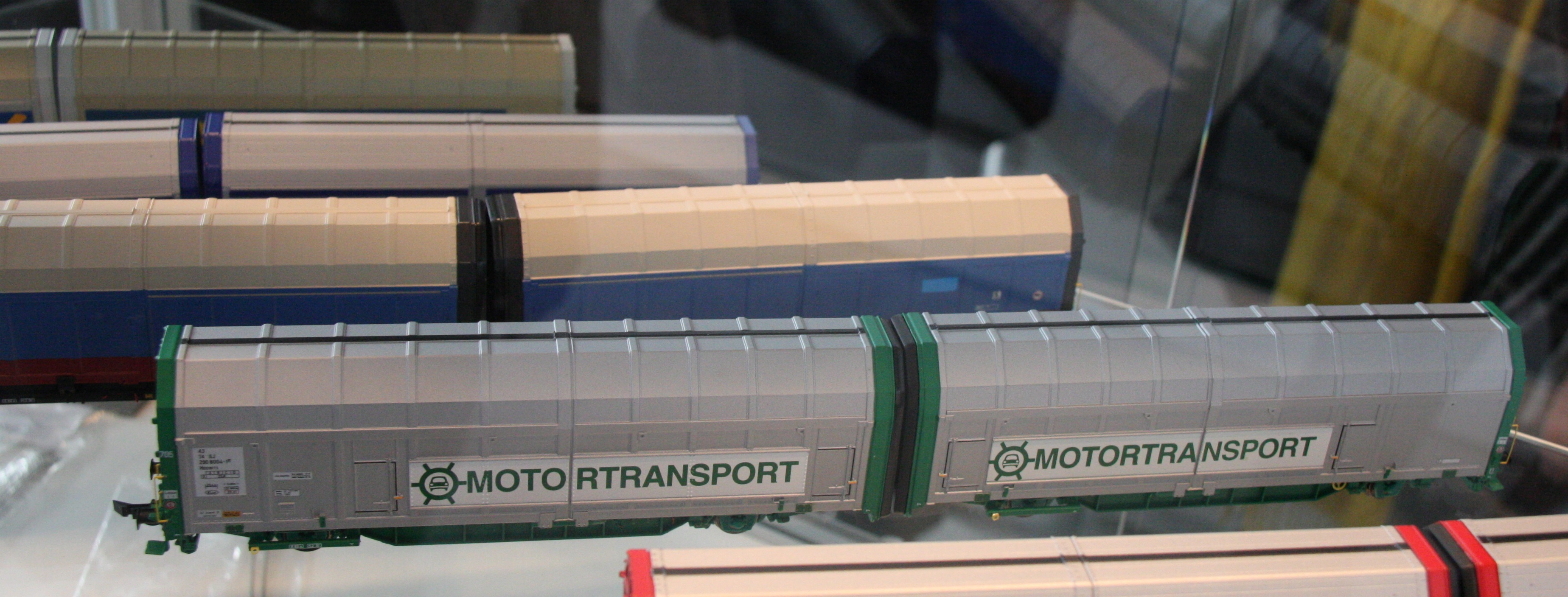

Nå har jeg fått testet. Jeg er ikke så sikker på hva jeg skal tro. Her er testoppsettet:
![]() Jeg testet å koble ulike ender mot hverandre med Fleishmann Profi KK. Resultatet er at det er Blå A mot Rød B som ikke kobler. De andre kombinasjonene fungerer. Så forsøkte jeg 2 ulike vohner, ei NMJ His vogn og ei Sahimms 90 (DB) fra Liliput (Bachman). Liliput vogna kobla i alle situasjoner og hadde rundt en mm klaring mellom buffert tallerkene. NMJ vogna derimot kobla ikke mot Blå A. Begge retninger på disse to vognene ble testet og jeg så ikke forskjell på retningen. Slik jeg tolker dette så langt er at Blå A har NEM lomma litt langt inne. Skal prøve å måle denne nermere om litt. Skal også gå over denne for å se om det kan være noen støypekanter eller lignende som er problemet. Kommer tilbake så snart jeg har noe. Per Einar Oreberg

For ordens skyld siden jeg ikke klarer å se det av bildet på min PC.
Hvilken ende er det du definerer som A, henholdsvis B? I den ene enden av dobbeltenheten sitter det et bremseratt ("The little Red Rat" på Rallyengelsk) Er dette A- eller B-enden? mvh Bjørn Hall

Hva som har skjedd her aner jeg ikke! Bildet på min minnepinne er komplett, men ikke det som kom inn i basen her. Det flasha oppom en eller annen melding uten at jeg fikk det med meg innholdet. Jeg skal sjekke hvilken ende som jeg kalte A og B. Kommer tilbake.
PS! Det kan tyde på at det er en eller annen BUG i bilde opplastingen her. Tester mer seinere.
