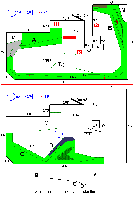

Hei Sven Ole!
Her er et forslag til sporplan. En ganske enkel fram-og-tilbake-bane som går mellom to stasjoner i endene, via en vendestasjon (som Kristiansand). Togene må alltid innom vendestasjonen for å snu! Ellers har jeg visst vært innom noen av de samme tankene som Heine P...
De to stasjonene A og (vendestasjonen) B kan ligge i nogenlunde samme høyde, mens stasjon C må legges lavere, og sporet kan gjerne synke ennå mer ned til havnen (D).
En fordel ved å legge havnen her, er at det da blir denne som først møter besøkende i rommet.
Det mørkegrønne feltet tenker jeg kan være en åsrygg som skiller havnen fra sporet som går videre til B. Området på høyre side av denne åsryggen vil være en god plass å lage landskap også foran sporet.
Hvis du går for en havn ved D, bør det være minst mulig "aktive spor" (spor som krever tilsyn) i enden ved døra av stasjon A (slik at ikke operatører ved A og D støter borti hverandre).
Med hensikt plasserte jeg C i hjørnet overfor A, slik at operatørene ved A og C har en avstand mellom sine "arbeidsområder".
Jeg har tegnet inn noen spor ved B, for å indikere mulig plassering av stasjonsområdet, men ennå mer for å vise et mulig sidespor her, til en industri innerst i hjørnet.
Du vil kanskje innvende at det "mangler noe" ved områdene (1) og (2). Men jeg har med hensikt spart disse åpne. (1) kan brukes til oppbevaringsplass, eller du kan utvide landskapet her etter eget ønske. (2) tror jeg derimot det er viktig at du sparer "åpen" - i høyden kan du ha noen hyller langs denne veggen.
En ting er at man her kommer ganske nær ovnen. Viktigere er det at dette blir "bak ryggen" til operatøren ved B! Og B blir en travel stasjon... Det er viktig at operatøren har "svingeplass", pluss at det i tillegg blir rom for tilskuere her!
De to "M"-ene står for mannhull, ifall det skulle bli behov for å rekke inn til de innerste delene av de store områdene ved A og B.
Med den viste sporplanen blir det henimot 30 meter spor mellom stasjonene A og C. Jeg tror det kan bli trafikk (og plass) nok til fire "stasjonsmestre", 2-3 lokførere pluss eventuelt en "togleder". Samtidig bør det være fullt mulig å kjøre over anlegget om du skal ha en ensom "kjørekveld"!
En "ulempe" med denne stasjonen er at det ikke finnes noen skjult oppstilling. Samtidig har du lange, gode spor ved A, der togene i tillegg står fullt synlige, så dette er kanskje ikke noe stort problem.
Men hvis du ønsker mer plass til oppstilling, er en mulig løsning å bruke togkassetter ved anleggsenden nærmest døra (bred, rød strek). Ved hjelp av slike kan du fjerne tog og sette opp nye fra st A. Slike kassetter (eller andre former for oppstilling) forvandler A fra endestasjon til "gjennomkjøringsstasjon"! Samtidig blir A den viktigste stasjonen på anlegget, den som all trafikk forsvinner/kommer inn fra.
En togkassett bør vel ikke være stort lenger enn 1 meter for å kunne flyttes, men du kan kjøre inn vogner (og lok) fra flere kassetter for å samle ett tog. Eller du kan ha et "bord" med hjul å hvile kassettene på; da kan lengden sikkert økes til 1,5-2 meter (du flytter bordet, ikke kassettene! Strengt tatt trengs det da ikke annet enn skinner festet til bordet).
En annen, mindre "arbeidsom" løsning kunne være å utvide stasjon A til å gå inn i kroken ved (1), derfra over en "lift-out" bro foran døra og via en sving til oppstilling langs den 2,3 meter lange veggen.
Denne oppstillingsplassen kunne også forlenges ut i rommet, mot veggen nederst på tegningen, så du her fikk plass til togsett med full lengde (3 meter), men dette ville gå på bekostning av landskapet bak D - du ville måtte skjære av den utstikkende "øya" for å få passasje for operatørene mellom D og oppstillingen (ved "3").
Håper det er noen tanker her du kan bruke - lykke til videre!
Mvh Jon S.

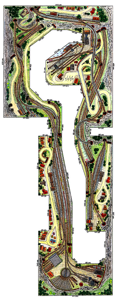

Her er det ute en skinneplan på nettet hvor rommet kan minne om ditt. Jeg har ikke studert det nærmere, men kanskje det var noen ideer å ta med seg?

Her har det skjedd mye på den uka jeg ikke har hatt tilgang til PC. Har ennå ikke kommet med noe forslag, men kanskje kommer det ett til.
Ett innspill:
Har du tenkt om du vil ha et konkret forbilde? Og i så fall - hva og når?
"Sopp" eller "mushroom" er nevnt. Har du tilgang til Model Railroader januar og februar 1997, er det en grundig gjennomgang av dette konseptet. Du kan også gå inn på Joe Fugate"s hjemmesider som har mye nyttig informasjon:
http://siskiyou.railfan.net/index.html se også: http://siskiyou.railfan.net/model_ld.html for tegninger av dette prinsippet.
Joe har også en aktiv diskusjonsgruppe som han nå har flyttet fra Yahoo: http://mymemoirs.net/model-trains/forum/phpBB2/index.php?c=4
Og det lages en serie på fem DVD"er om anlegget hans og ikke minst byggingen og tenkningen. DVD nummer to kom nå like før jul og bør være svært interessant for alle som har planer om å bygge et større anlegg: http://mymemoirs.net/model-trains.php
Hilsen Knut

Først må jeg få gratulere med et gedigent MJ-rom.
Det er nesten så stort at det er blir et luksusproblem å fylle det med spor.
Håper fristen for å komme med forslag ikke er gått ut J, så her kommer mitt bidrag.
Jeg har stor sans for å bruke planlagte, men ikke realiserte jernbaneplaner som forbilde for MJ-anlegg, da man på mange måter står veldig fritt samtidig som man har et geografisk forbilde.
Til dette rommet har jeg brukt planene om Vestlandsbanen, som skulle gå fra Haugesund til Odda og videre med jernbaneferge til Granvin på Hardangerbana.
Det ble også planlagt en Haukelibane fra Bø til Haugesund.
Korte omtaler av disse planene kan man finne i ”Banedata ’94 og 2004”
Ellers tror jeg det finnes det stikningsrapporter og tegninger hos diverse statsarkiv og biblioteker dersom man vil gå litt mer i dybden.
Jeg ser altså for meg at Oddabanen og Haukelibanen ble realisert etter jernbanekommisjonen av 1923 eller 1949.
Det innebærer en elektrifisert bane fra Haugesund til Etne/Skånevik og videre over Haukeli.
Etne/Skånevik er en forgreiningsstasjon til Oddabanen med damp/diesel drift eller elektrifisert, men dimensjonert for kortere tog slik som Hardangerbana.
Sporplanen er basert på Peco sporveksler stor og medium radius, minste synlige radius i hovedspor 1500 mm. og 600 mm. på skjulte spor. På sidespor og skiftetomter 900mm.
Haugesund har jeg satt til en høyde over gulvet på 1200 mm.
Hvis vi starter ferden i Haugesund så er denne stasjonen basert på sporplaner som ble utarbeidet av NSB på slutten av 1940 tallet, og selv om jeg har komprimert en del i bredden, så er den nok fremdeles litt i drøyeste på et MJ-anlegg, men det får du nå evt. vurdere selv.
Jeg har ikke talt sporvekslene, men de er ikke få.
Det er også noen spor som jeg ikke forstår helt hensikten med, men det får så være.
Det var også planlagt et spor til havna og ut til Risøya med klaffebru over Smeasundet
Denne delen kan kanskje også plasseres på veggen ved siden av døren.
Svingskive er ikke inntegnet på originalplanen, men jeg har tegnet inn en 20 meters skive.
Aksdal/Skjold, Ølensvåg/Ølen og Etne/Skånevik (fritt valg)er fri fantasi, men med minst 2 togspor på 3 meter.
Man kan jo legge til flere sidespor og godsspor på disse stasjonene hvis man vil.
Det kan godt være at det finnes plantegninger på disse også hvis du er interessert.
Det er sikkert en del småindustri på disse stedene som kunne tenkes å ha et sidespor.
I Etne/Skånevik har jeg tegnet inn noen skiftespor for utveksling av godsvogner mellom Østlandet og Odda.
Her har jeg også tegnet inn en 20 meters svingskive samt en liten ringstall.
For uttrekk fra skiftesporene kan man bruke Oddabanen, eller man kan bygge eget uttrekksspor parallelt med denne.
Linjen videre mot Haukeli og Østlandet har jeg lagt inn i en helix ned til en skyggestasjon med vendesløyfe.
Linjen mot Odda går videre langs Åkrafjorden hvor det i virkeligheten er et aldeles usannsynlig kupert terreng, så her kan man boltre seg med fjellformasjoner i modell uten at det ser overdrevet ut.
I enden av Åkrafjorden ligger Rullestad hvor det kan passe med en liten stasjon før linjen går inn i en helix og ned til Skare på andre siden.
Heliks er egentlig en uting, så man kan evt. la linjen falle hele veien fra Etne til Skare, men da blir det ikke et to etasjes anlegg her, men to linjer i forskjellig høyde i en fjellside.
Fra Skare går banen inn i en lang tunnel før den ender i Odda.
Her har jeg tegnet en liten skiftetomt for bla. skifting av vogner til og fra ferja.
En liten 15 meters svingskive er også tatt med.
Her kunne det også i tillegg vært et sidespor til smelteverket.
Vil du ha enda mer kjørestrekning, kan du ha skyggestasjonen under Haugesund og ha flere stasjoner på for eksempel Haukelibanen (For eksempel Sauda og Røldal)under stasjonene mellom Etne og Haugesund.
Det blir jo i så fall et komplett 2-etasjes anlegg, mulighetene er mange.
Du kan jo selvfølgelig kalle banen og stedene noe helt annet for å stå enda friere, men jeg synes personlig at det tilfører en slags realisme når man har godstrafikk som gjenspeiler en landsdel, selv om det ikke er jernbane der i virkeligheten.
Håper i alle fall dette ga deg noen flere ideer, og lykke til med planleggingen og byggingen.
