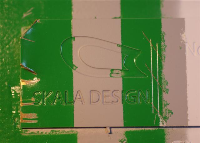

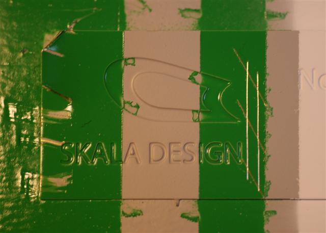

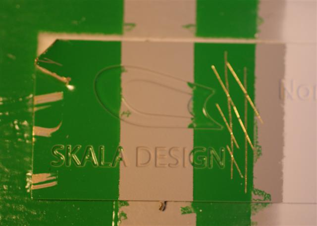

Jeg har lenge lurt på hva beste teknikk er på å grunne/lakkere en messingmodell. Noen sverger til det ene mens andre noe helt annet.
Så for å finne ut hva som gir det beste resultatet ut fra materiell og utstyr jeg har tilgjengelig, så laget jeg meg en liten test.
Følgene fem framgangsmåter ble valgt, der resultate ble tilslutt lakkert med en spraylakk(Tamiya) og en vannbasert lakk (Vallejo).
1. Tamiya Primer rett på messingen (Surface primer (Light Gray) )
2. Messingenplaten behandlet med stålull, deretter samme framgangsmåte som 1.
3. Ingen grunning.
4. Messingen ble gitt en omgang med Tamiya Metal Primer, deretter lik 1.
5. Messingen sandblåst med Bagder pistol og Alu. Oxide. Deretter likt som 1.
Når dette hadde tørket i 24timer, ble to felt maskert med Tamiya maskeringstape. Og Tamiya spraylakk påført.
Når dette hadde tørket ble den ene maskeringstapen fjernet. for å sjekke generell primerheft.
Som bilde viser så satt primer fint på alle utenom den som var behandlet med stålull. Den uten primer fikk selvfølgelig ingen merkerSmile.
Deretter ble Vallejo vannfarge sprayet på. Når dette hadde tørket ble så en firkant risset inn i hver plate med en kniv. Deretter ble maskeringstape igjen påført og revet av..
Det samme ble gjort på et område med spraylakk også, samt at her ble det også skrapet/dradd med et flatt skrujern (flate enden mot platen) og et kutt med en meesingsaks ble utført på hver plate.
Resultatet ble at med spraylakk så sitter det godt på de aller fleste framgangsmåtene utenom med platen som er behandlet med stålull.
På bare messingen så kom plata uten grunning bedre ut en plata med grunning.  Den sandblåste og metallprimer plata var de helt klart beste her.
På vannfarge testen var det større avvik. Stålull og plata uten primer holdt ikke mål. Plta som var kun primet ble heller ikke godkjent. Her låsnet primeren i disse firkantet kuttene.
Min vurdering av sandblåste og metallprimer platene er at det er en knepen sier til den med metall primer.
Kun Primer
Metallprimer:
Sandblåst:
Edited by SveinR - 08 mai 2009 at 21:29
