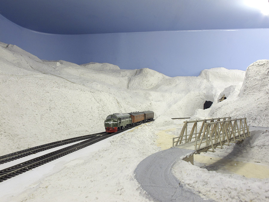

Her er et parti på TMJK sitt nye anlegg. Rålandskapet her er en variant av "Ground Goop". Vermiculitt fra felleskjøpet som er kjørt i blender for å få den litt finkornet, gipssparkel i pulverform og svart brekkfarge for å gi en gråtone. Smurt over et klassisk bølgepappflettverk dekket med et lag stoff dyppet i en tynn hvitlimsuppe. Stoffet fikk tørke før goopen ble smurt ut. en detaljert beskrivelse dukker sikkert opp i et fremtidig MJ-blad.
På bildet ser vi også brua fra siste MJ-blad i sitt rette miljø.

Ser bra ut. Men hva gjør dere med fjellformasjoner og slikt?
Til toppen
Håvard H Se rullemeny
Medlem siden: 02 november 2004
Land: Norway
Status: Utlogget
Innstillinger for innlegg Innstillinger for innlegg   Thanks (0) Thanks(0)   Sitér Håvard H Sitér  SvarSvar Direkte Link til dette innlegget Sendt: 03 mai 2011 kl. 22:46
Noen blir nok lagt utenpå skallet, andre steder vil det være nødvendig å skjære ut hull til fjellavstøpinger. Det er nesten *for* lett å skjære i dette skallet!
Til toppen
Mr Bridger Se rullemeny
Medlem siden: 05 november 2004
Land: Norway
Status: Utlogget
Innstillinger for innlegg Innstillinger for innlegg   Thanks (0) Thanks(0)   Sitér Mr Bridger Sitér  SvarSvar Direkte Link til dette innlegget Sendt: 03 mai 2011 kl. 22:56
Ok, da er jeg med
Dette ble fint!
På bildet fremstår det kanskje som litt "blekt" sett i forhold til at det er benyttet sort brekkfarge. Er det benyttet tørrpulver eller fargepigmenter??? Jeg lurer på om vannbasert interiørmaling ikke vil bidra til noe lenger arbeidstid med "goop'en" og bidra til at den blir "hardere" når malingen tørker??
Å lage finere graderinger av Vermiculitt i blenderen høres ut som en løsning, da det er ett relativt porøst materiale. - Om det bidrar til at man blir dagens helt i heimen når man først benytter seg av "kjøkken-garnituret" er en annen sak....  Shocked
En artikkel i ett fremtidig nummer av Mj-Bladet hilses velkommen!
